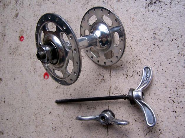

hallo versammelte forumskompetenz,
kürzlich habe ich in der bucht eine nabe gekauft, die mich vor rätsel stellt.
die nabe war als altenburger-nabe angeboten, zeigt aber nicht das typische altenburger-design mit den beiden verschränkten kreisen rund um den flansch.
die flügelmuttern sind mit altenburger beschriftet. so weit so gut, aber jetzt kommts:
die nabe hat eine hohlachse und die beiden flügelmuttern sitzen auf einer schnellspannerachse. eine flügelmutter ist fest mit der achse verbunden, während das gegenstück einen deutlich geringeren lochdurchmesser mit einer messing-gewindebüchse hat.
das habe ich so noch nie gesehen. die nabe selbst ist unbeschriftet und zeigt auch keine rückstände eines nicht mehr vorhandenen aufklebers.
kennt diese nabe wer und kann erhellendes dazu sagen? gab es davon auch das pendant für das hinterrad? danke dafür im voraus.
gruß radltandler

Die Nabe kann auch ich nicht zuordnen, würde sie der Form der Flanschlöcher jedoch für eine Campagnolo-Nabe halten, aber dann wäre ja eine Gravur auf dem Achsgehäuse, auf die ja wiederum Altenburger zugunsten eines Aufklebers verzichtete.
Alle meine Altenburger-Naben, ob Straßen- oder Bahnnaben haben die von Dir erwähnten, sich überschneidenden Kreisen (stilisierten Laufräder) in den Flanschen. Altenburger baute ab 1956 Naben, also ab dem Jahr, in dem auch die Altenburger Schaltung Typ 1 von 1952 (Käfig aus Stahl und Zugfeder in Stahlrohr statt Torsionsfeder) nach nur 4 Jahren gegen das Modell Typ 2 (Käfig aus Alu) abgelöst wurde. Typisch für Altenburger-Naben waren auch die Staubschutzringe aus weißem Delrin oder Nylon.
Vielleicht ist Deine eine spätere Version, die ich nicht kenne?
Zu Deiner Flügelmutter-Konstruktion kann ich Dir sagen, daß ich sie durchaus wiedererkenne. Entweder stammen unsere Exemplare aus derselben Bastler-Quelle oder es war wirklich eine Adapterlösung, die natürlich voraussetzt, daß die Ausfallenenden auch weit genug für die etwas dickere Hohlachse sind.
Edit: Wozu aber dann nicht gleich einen Schnellspanner einsetzen, wenn die Ausfallenden weit genug für eine Hohlachse sind und er doch passen würde? Diese Frage hat mir keine Ruhe gelassen und so habe ich das Paar, an das ich mich erinnere, gerade gesucht, jedoch auf die Schnelle nicht gefunden.
Ach ja: Altenburger-Vorderradnaben waren für 1/4 inch (6,350mm)-Kugeln ausgelegt, also der Größe, die üblicherweise am Hinterrad Verwendung findet. Auch die Achsdurchmesser sind gleich, Altenburger VR-Naben mit Hohlachse passen also nicht in jedes vordere Ausfallende, sind sie zu eng, muß man die Achse tauschen oder zur Feile greifen. Ich habe gerade an einer neuen Altenburger-VR-Nabe einen Achsdurchmesser von 9,36mm gemessen. Natürlich könnte dies an Deiner bereits geändert worden sein. Selbst, wenn sich unter der Kontermutter Deiner Achse eine zweistellige Zahl finden sollte, könnte es auch sein, daß jemand eine verschlissende Achse gegen ein von Campa ausgewechselt hatte. Theoretisch könnte auch ein Campa-Logo auf dem Achsgehäuse Polierbemühungen zum Opfer gefallen sein.
Aus der Zeit, als ich mich noch für deutsche Räder interessierte, habe ich noch einige Altenburger-Hochflanschnaben und Ersatzteile in allen möglichen Anodisierungen und auch Natur, Schaltwerke (einige vom Typ 2 und auch 2 Stück Typ 1), passenden Schellen, Ersatzkäfige, Umwerfer und Spezial-Ausfallenden, auch schon einige Bilder davon. Wie geschrieben, meine ich auch, einen Satz dieser Flügelmuttern zu haben. Vielleicht kann ich schon morgen etwas von den vorhandenen Fotos hochladen.

Die Nabe kann auch ich nicht zuordnen, würde sie der Form der Flanschlöcher jedoch für eine Campagnolo-Nabe halten, aber dann wäre ja eine Gravur auf dem Achsgehäuse, ...
Hmm,
der Nabenkörper sieht wirklich schwer nach Campa aus... :confused:
Allerdings fehlt die Gravur und auch die Staubkappen der Lagerung sähen anders aus. Zumal dann noch dazukommt, daß zumindest die Kontermutter nipponsche Gene hat (sieht mir nach DA-Muttern der 7200er Serie aus). Im bayjuwarischen würde man jetzt wohl von einem rechten Wolpertinger sprechen... :mex:

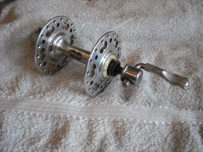

ich hatte auch mal eine Altenburger Hf-Nabe, siehe Anhang, sah aber anders aus, ich schließe mich den Aussagen von Smunolo an.
Grüße
Chris

danke erstmal für eure meinungen. die nabe würde ich bei näherer betrachtung in richtung maillard bzw. pelissier einordnen. vllt. ist sie poliert worden, was erklären würde, dass keine kleberränder sichtbar sind.
@flammberg: dein postfach ist voll. schickst du mir bitte eine pn mit deiner email oder tel-nr., die ich sehr seriös behandeln würde?
wenn du deine flügelmuttern gefunden hast, würde mich ein vergleich sehr interessieren. die hohlachse passt in jedes ausfallende, das ich ausprobiert habe.
gruß radltandler
AW: Altenburger Nabe - Was hab ich da?
Ich würde bei der Nabe auch auf Mailard tippen. Die Campa Nabe sieht zwar sehr ähnlich aus, aber die Kontermuttern sind anders und den Schriftzug herauszupolieren ist doch ne Menge Arbeit.
Bei den Flügelmuttern glaube ich nicht, dass es eine Bastellösung ist, da würde der Aufwand eine Messingbüchse einzupressen (die auch hält) die meisten Bastler wohl überfordern. Macht auch eigentlich keinen Sinn, wenn man nur den Schnellspanner ersetzen müsste.
Servus,
Ich glaube nicht, dass es sich um eine Maillard Nabe handelt.
Normandy Competition mit dem güldenen Aufkleberband hätte zumindest optisch sehr ähnliche Flanschaussenflächen, bei Maillard nur die 700 Professionell ... nur sieht dort der Bereich um die Achsen gänzlich anders aus.
Gleiches gilt für die Royce.
Deshalb tippe ich auf Weco.
Ich hatte mal einen Satz Pelissier 2000, deren Nabenkörper ganz und gar genauso aussahen, auch mit der Vertiefung auf der Flanschaußenseite. Nichts geprägt oder graviert, der Herstellername stand lediglich auf einem Aufkleber.
Die 2000 hatten allerdings Rillenkugellager und Achsstummel aus grau beschichtetem Aluminium, das sieht hier anders aus.
Das Prinzip mit dem Stehbolzen ist eigentlich klasse und ich frage mich, warum man das damals nicht überall so gemacht hat.

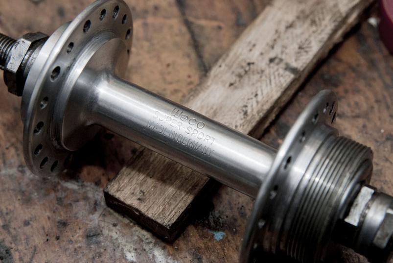

… Ich glaube, Weco hatte nur Naben mit dreiteiligen Achsgehäusen im Programm…
Grüße
Das dachte ich bislang auch. Aber neulich, als ich mit Herrn Brückenstein unterwegs war, haben wir ein Schrottrad gefunden, das mit diesen sehr wertigen Weco-Naben ausgestattet war. Baujahr war vermutlich frühe 50er Jahre.
attachment.php
Aber natürlich hat das nix mit radltandlers Nabe zu tun, sorry für OT,
Grüße
Klaus
