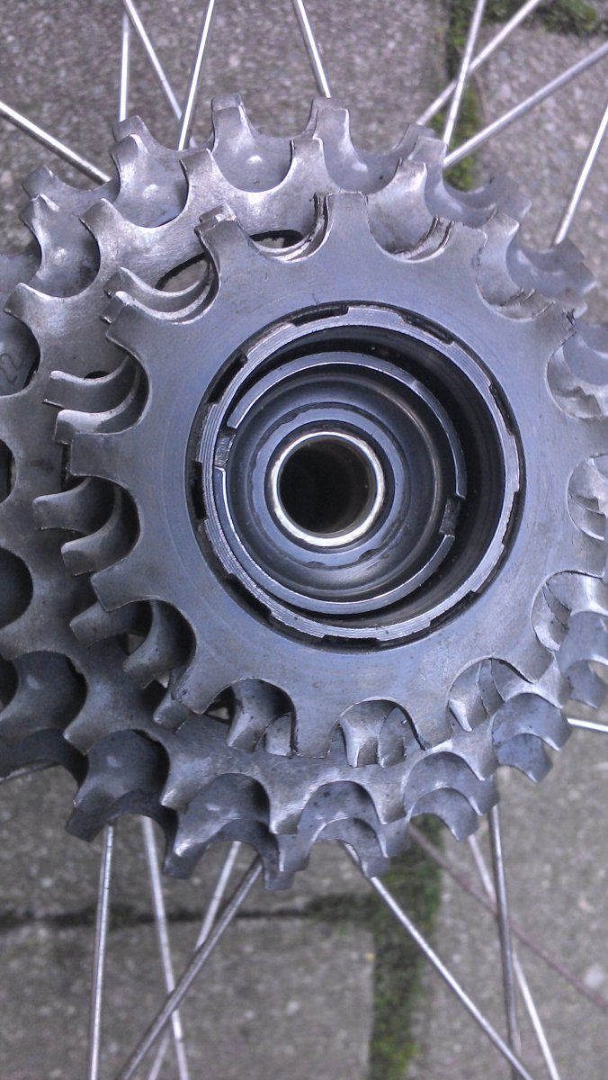

Moin, ich krame mal diesen alten Thread raus.
Bei der großangelegten Säuberungs- und Erneuerungsaktion meines alten Renners stoße ich gerade beim abmontieren der Kasette auf Probleme.
Wie bekomme ich die hier ab? Muss das kleinste Ritzel abgeschraubt werden, oder sind die Einkerbungen in der Mitte für einen Abzieher? Falls letzteres zutrifft: Sollte ich da in jeder gut sortieren Fahrradwerkstatt Hilfe bekommen?
Anfängerfragen über Anfängerfragen ;)

Foto wär' gut, es gibt so viele unterschiedliche Systeme... ;-)
Das ist Shimano Uniglide. Unter Zuhilfenahme zweier Kettenpeitschen das kleinste Ritzel abschrauben, die restlichen sind nur gesteckt.
Okay, schonmal gut. Kein Abzieher nötig. Aber jetzt kommt es, wie es kommen muss: Ich habe keine Kettenpeitschen. Hab vorhin auch schon ein bisschen mit der alten Kette probiert, aber es wollte nicht klappen.. allerdings war ich mir da auch nicht so sicher, ob es auf diese Weise überhaupt klappen würde. :p Nun gut, dann versuch ich es mal weiter. Vielen Dank!
Nur mit der Kette geht es nicht, du brauchst einen Hebel. Kette ums Ritzel legen und in einen Schraubstock spannen geht, aber dann brauchst du immernoch eine Lösung fürs zweite Ritzel. Mit Glück gehts mit einer Zange.
Ansonsten: ein paar Mark in die Kaffeekasse des nächsten Radladens oder einmal kurz in die Selbsthilfewerkstatt und das Problem ist gegessen.

Genau das hatte ich dann schlussendlich vor. Aber keiner der drei örtlich ansässigen Fahrradläden hatte zwei Kettenpeitschen. o_O Deshalb habe ich die Ritzel einfach alle drauf gelassen und äußerlich so gut es geht gereinigt.
Nun das nächste Problem: Die neue Kette (Shimano CN-HG70) springt auf den drei kleinsten Ritzeln unter Belastung. Die Länge ist wie vorher (110 Glieder). Ich dachte, die alten Ritzel wären noch ok, oder liegt hier tatsächlich das Problem? Ich zitiere nochmal meinen Beitrag, in dem ein Foto von der Kassette hochgeladen war:

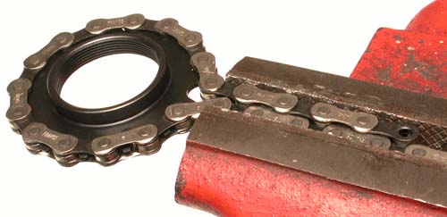

Saftläden. Aber wenn ein Radladen wenigstens eine Kettenpeitsche hat, kann er die zweite durch einen Schraubstock ersetzen:
eine neue Kette kann sich schon auf nur leicht verschlissenen Ritzeln "hocharbeiten" und durchrutschen während eine verschlissene, gelängte Kette noch problemlos läuft. Aber du hast Glück: Die UG-Ritzel lassen sich doppelt so lang fahren, indem man sie einfach umdreht, wenn die Zahnflanken auf einer Seite fertig sind. Aber dafür muß natürlich auch erstmal die Kassette runter...
