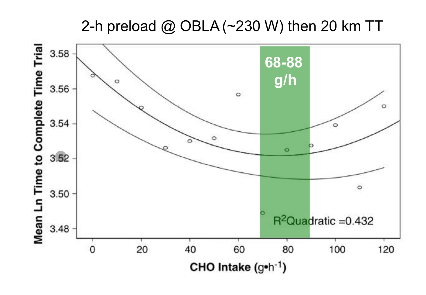

Dazu eine Grafik aus der Studie von Smith et al (2013) (https://pubmed.ncbi.nlm.nih.gov/22968309/), Grafik von J. Gonzalez, Uni glasgow
Angenommen, man führt dann 120g pro Stunde zu, was passiert mit den "überschüssigen" 30g? Werden diese unverwertet wieder ausgeschieden oder warten die sozusagen darauf, von den Transportern abgeholt zu werden?
Und deute ich die Grafik richtig, dass oberhalb von 90g/h ein Leistungsverlust eintritt (ansteigende Kurve bzw Zeit)? Edit: dazu aus der "Discussion":
As CHO ingestion rates increased above this range, performance progressively decreased.
Es tritt also tatsächlich bei zu hoher Aufnahme ein Leistungsverlust (und nicht nur keine weitere Leistungssteigerung mehr) ein.
Wird in der Studie irgendwie erforscht/begründet, woher dieser kommt? Edit: dazu aus den "Conclusions" und der "Discussion":
due in part to an increased incidence of stomach discomfort and a reduction in intestinal CHO and fluid absorption.
cycling performance progressively decreased as CHO ingestion rates increased above 78 g/h. Limitations in gastric emptying, intestinal absorption and CHO oxidation rates have been identified as potential reasons
Anders gesagt, bei einer höheren Aufnahmemenge an KH werden diese vom Körper schlechter aufgenommen.
