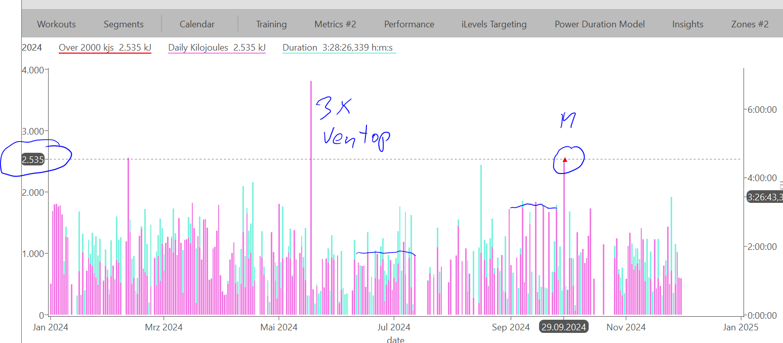

Burnrates
Hier kann man einerseits sehen, wie ich das Training vor dem langen Zeitfahren umfangreicher gestaltet habe. Da waren viel mehr Einheiten über 1000kJ geplant als sonst und gegen Ende auch in Racepace (TT Bike auf dem Smarttrainer oder draußen über 1000km).
Am Wettkampftag war dann eine Belastung, die ich vorher im Training nicht hatte, weil ich die Form vor dem Event vorsichtig aufbauen musste.
Es gibt auch charts mit denen man die anderen Powerprofiles darstellen kann. Er unterscheidet da die Fresh-Power-Profiles und die Profiles nach Ermüdung. Dafür kann man auch kJ Beträge als Vorermüdung ins Auge fassen, die der Wettkampfbelastug ähneln (z.B. MMP5 oder 20 fresh im Vergleich zu MMP5 oder 20 nach 2000kJ Vorbelastung). Er spricht davon, das die Freshdaten das Potenzial eschreiben und die Ermüdungs Daten die Durability, die dann mit zunehmendem Trainingsalter zunehmen muss. An den Freshprofilen ist ab einem gewissen Zeitpunkt kaum noch was zu verbesserrn aber die Durability erhöht sich.
Für das Training ergibt sich daraus aber eigentlich gar nichts Neues.
