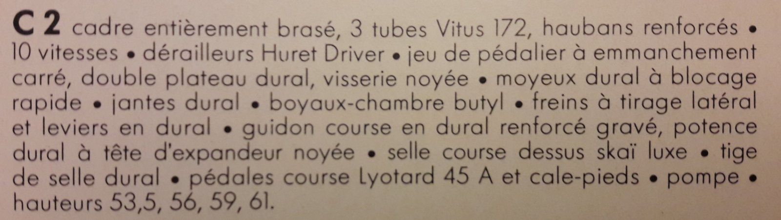

Hier Ausschnitte aus dem französischen Katalog aus 1976 für das C2:

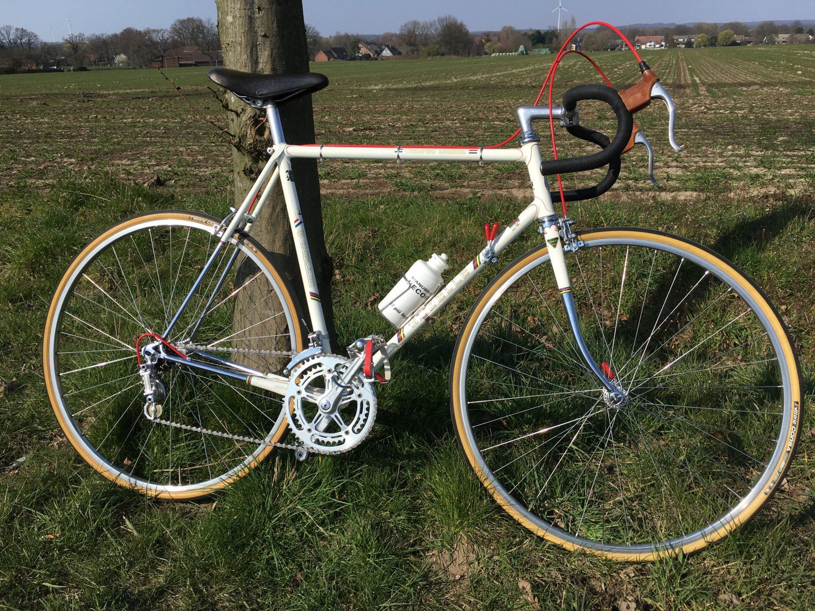

...das ist ein schräger Vogel mit seltsamem Mix aus Campagnolo- und Shimanoteilen! Mal ein paar Daten zusammengetragen:
  • Wenn das tatsächlich Columbus-Rohr ist kann es kein "Tour de France" sein, denn Motobecane verarbeitete n.m.W. Columbus-Rohr ab 1979 mit z.B. dem "C5", das "Tour de France" wurde aber bis zuletzt bis 1978 mit Reynolds-Rohr hergestellt.
  • Mir ist aus der o.g. Zeit Ende der 70er kein einziges europäisches Motobecane-Modell bekannt, welches verchromte Muffen hatte
  • Ich habe diese seltsamen Motobecane-Aufkleber am Unterrohr so noch nie gesehen
Alles in allem halte ich den Rahmen für durchaus wertig, z.B. wegen der Campagnolo-Ausfallenden, der Gestalt der Muffen und der Anlegung der Strebenspiegel, aber ich denke, dass es sich hier nicht um einen Columbus-Rahmen handelt. Verchromte Muffen sind mir bisher nur bei amerikanischen Motobecane-Modellen begegnet, die Anlegung der Strebenspiegel nur bei Modellen mit Reynolds-Rahmen.
Alles wirkt zusammengewürfelt, die Aufkleber sehen nach "phantasievoller" Gestaltung aus und der LRS sowie die Sidi-Aufkleber wollen so gar nicht ins Bild passen. Die Ausfallenden mit Schutzblechösen weisen das Velo ggf. als Trainingsmodell aus, wäre es denn ein Motobecane. Das Ganze wäre was für Teilejäger, aber der Preis ist so oder so viel zu hoch...

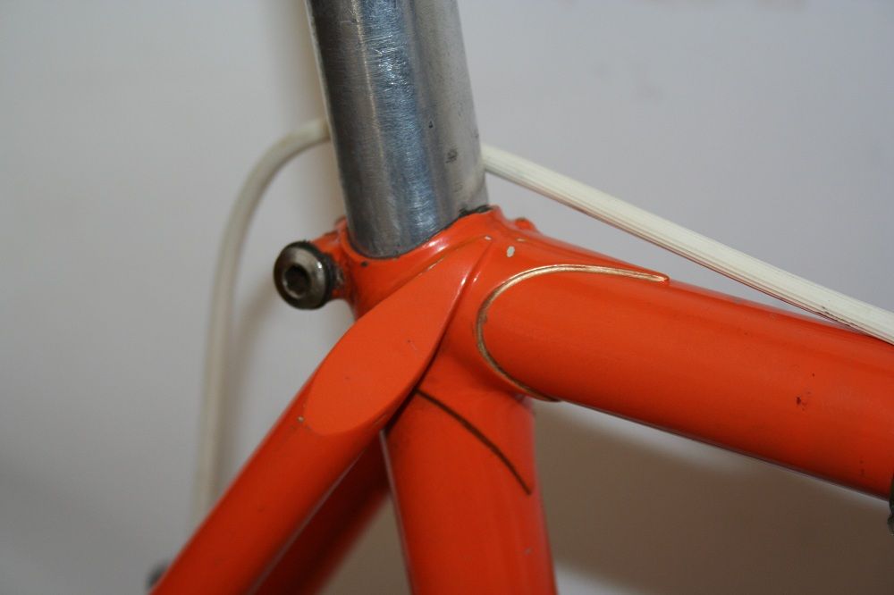

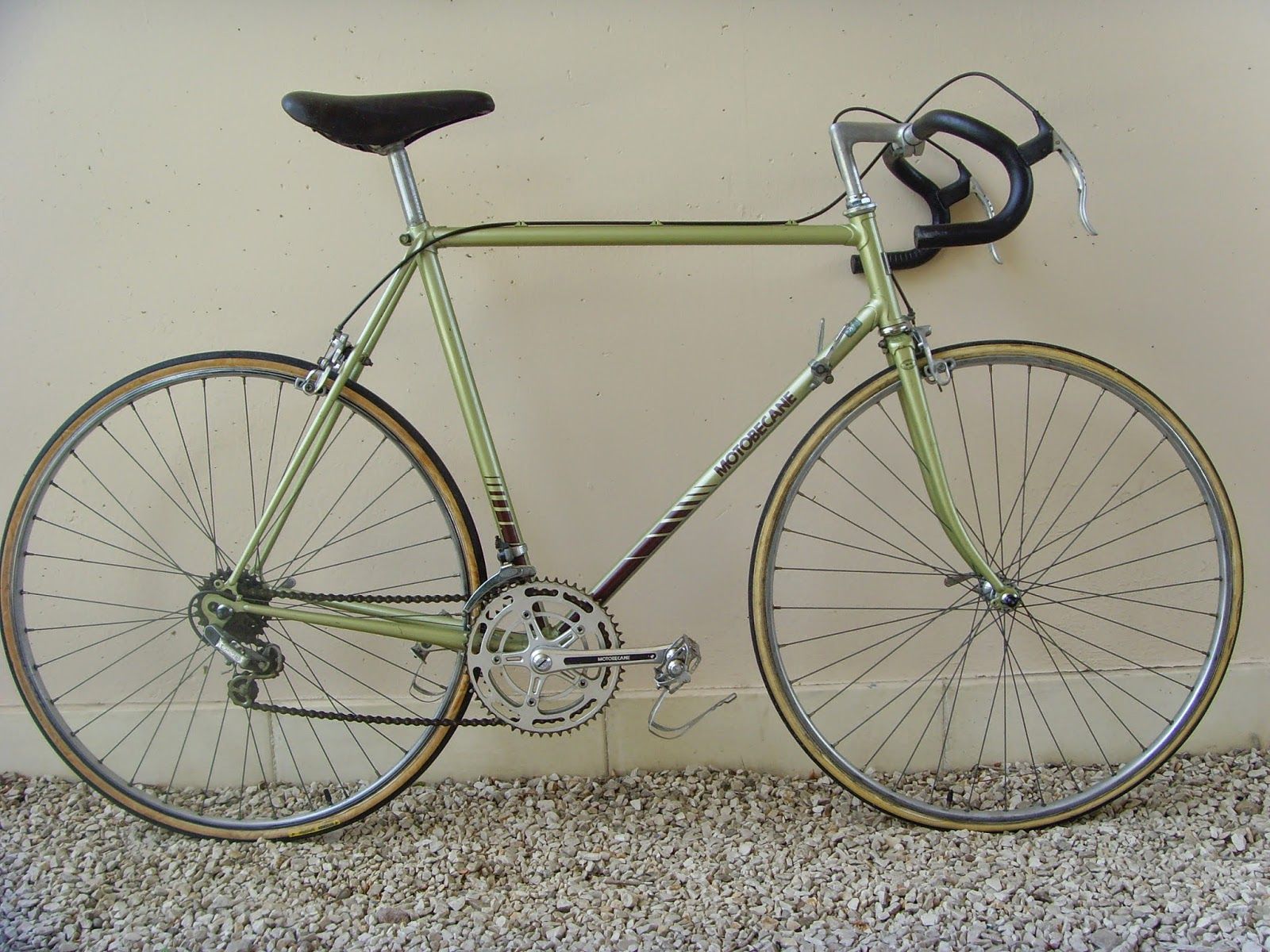

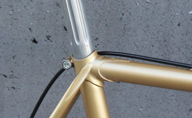

Wie ich gestern schon weiter oben schrieb habe ich den Eindruck, dass der Rahmen aus dem Buchtangebot eben kein Columbus-Rahmen ist, sondern zahlreiche Indizien für einen Reynolds-Rahmen sprechen, trotz des Columbus-Decals. Insbesondere die Strebenspiegel sprächen dafür, denn diese wurden bei den Columbus-Rahmen meistens nicht glatt ausgeführt, sondern hatten eine "eingezogene" Form:
TdF, Reynolds-Rohr
C5, Columbus-Rohr
TdF, Reynolds-Rohr
C5, Columbus-Rohr

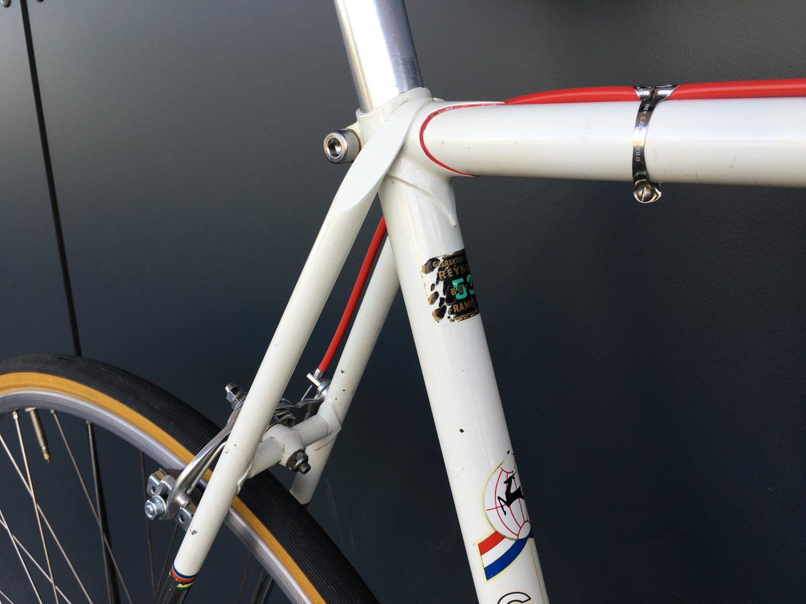

Du hast recht, aber ich halte des Arguments wegen mal kurz dagegen. :)

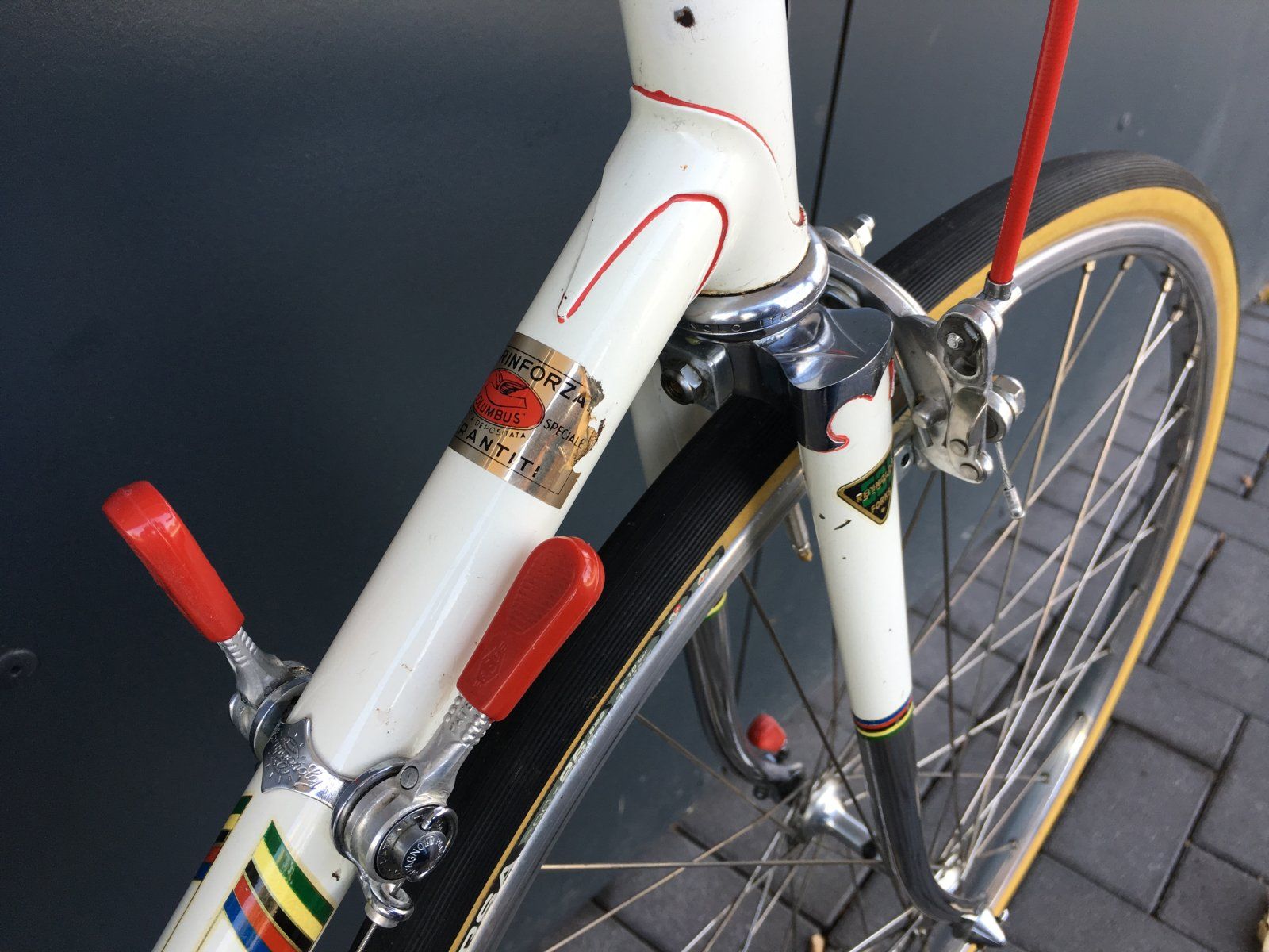

Ich habe hier ein ziemlich seltenes Gazelle Champion Mondial AA von 1972 mit Mischmasch-Rahmen:
Reynolds 531 wie üblich, allerdings mit Columbus-Hinterbau und ebenfalls gezogener Strebenanlegung:
Gab es so nur von 1970 bis 1972, zeigt aber, dass es auch diese Strebenanlegung bei Columbus gab und auch in Sachen Rohrmix sehr viel möglich war.
Ich glaube, du hast recht dass das eBay-Rad einen Reynolds-Rahmen hat, aber um sicher zu sein müsste man es vor sich haben.

...was meinst Du mit "Columbus-Hinterbau"? Die Ausfallenden? Oder die Strebenspiegel? Letztere sind in meinen Augen typisch für Reynolds, jedenfalls bei Motobecane...

Der gesamte Hinterbau ist Columbus, der Rest des Rahmens allerdings Reynolds.
Hab ich so noch nie gesehen und hätte ich auch nie geglaubt, wenn mir nicht zufällig eins in die Finger geraten wäre...

Der gesamte Hinterbau ist Columbus, der Rest Reynolds.

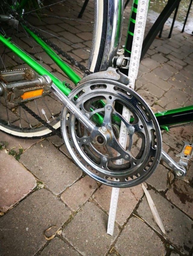

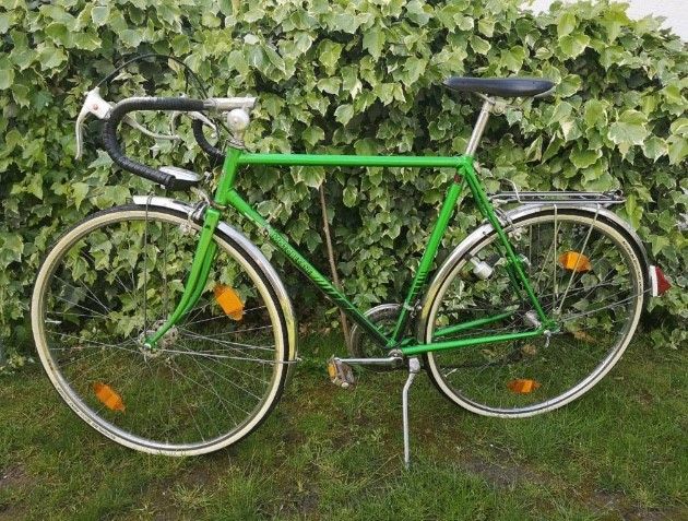

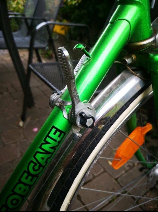

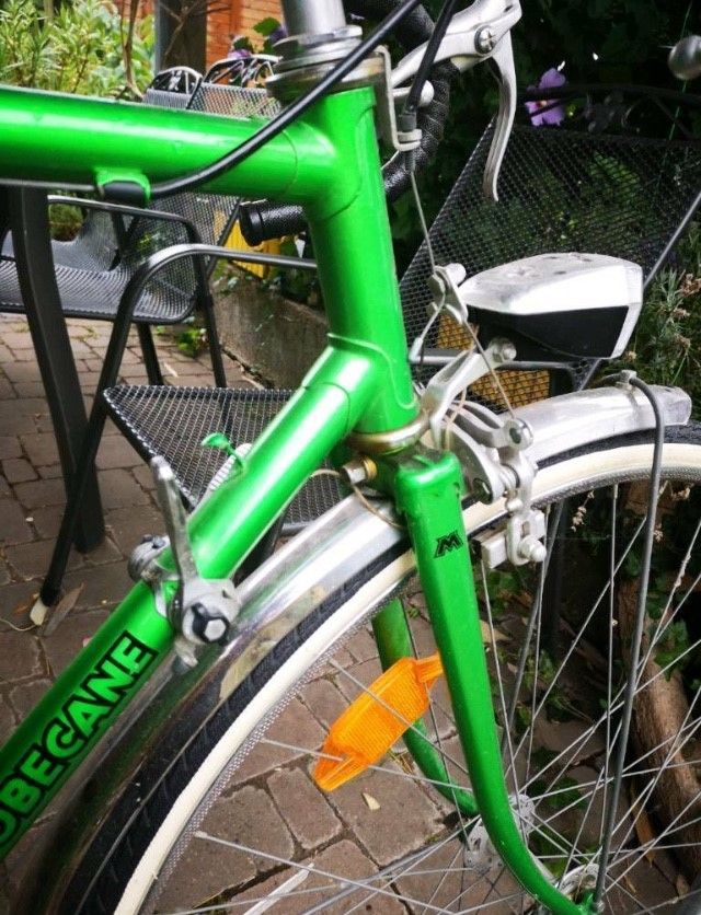

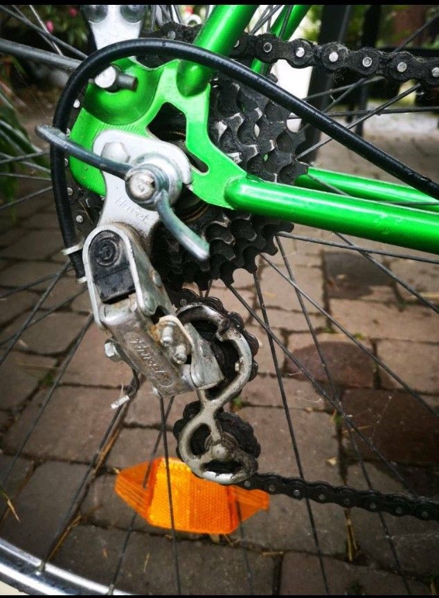

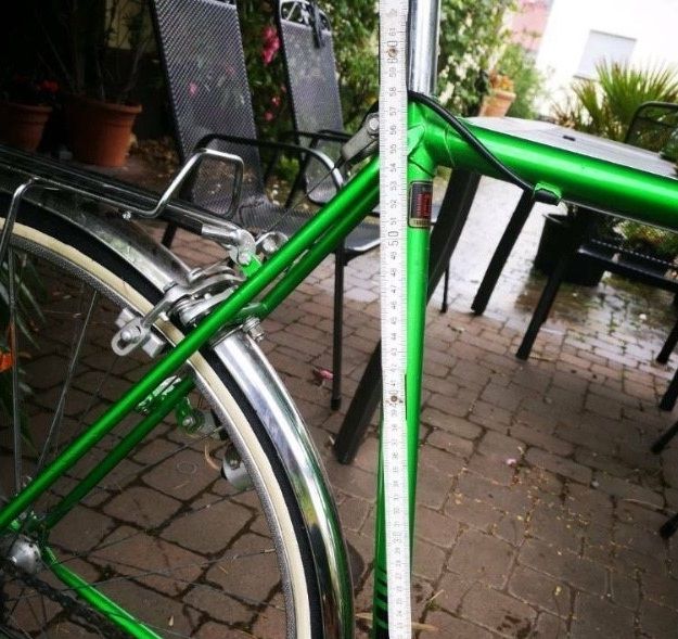

Hallo Zusammen, ich habe mir letzten Sommer ein Motobecane Rad gekauft, damit wollte/ will ich meine ersten Erfahrungen mit dem Schrauben machen. Ich hatte damals in diesem Forum schon mal einen Thread aufgemacht, allerdings nicht hier bei euch Motobecane-Fans. Deshalb versuche ich es hier einfach nochmal ;) . Leider weiß nicht wirklich, um was für ein Modell es sich handelt - auf den ersten Blick sieht es stark nach "Prestige" aus, allerdings sind m.M. teilweise ganz andere Komponenten verbaut, als die hier hochgeladen Kataloge sagen (ich hab mich hier mal ein wenig durchgelesen). Mich würde alles was Euch zu dem Rad einfällt interessieren ;) . Aktuell konnte ich, dank der vielen Zeit aktuell, mit dem "restaurieren" beginnen. Großen Respekt habe ich noch vor dem Tretlager und der Keilkurbel...
Was ich am Fahrrad erkennen konnte:
  • Bremshebel (doppelt): Dia Compe -> an der Bremse steht folgendes: 5583 Japan 610
  • Vorbau: Atax
  • unterhalb des Sattels am Mittelrohr: 75 und darunter ein Aufkleber: "Built with 1020 Tubes Forks & Slay(?)"
  • Kurbel: Solida
  • Licht: Vorne: Union, Hinten: Soubitez
  • Naben: Vorne: Normandy 13 77 und Hinten: Atom 5 77
  • Felgen: Rigida Superchromix 77 14 28 x 15/8 x 11/8 700 C Made in France
  • Schaltung: Huret (ohne Sachs)
  • Zahnkranz: Maillard
Vielen lieben Dank euch...

Hallo @lucig
ein in diesem Erhaltungszustand seltenes Velo hast Du da ergattert! Selten weil es sich hierbei "nur" um einen Halbrenner handelt, welche meist schlicht im Laufe der Jahre verbraucht wurden ohne das ihnen besondere Fürsorge zuteil wurde.
Versuchen wir einmal, uns dem Velo zeitlich und darüber zum Typen zu nähern:
Die Decals wurden so ab Modelljahrgang 1976 eingesetzt, d.h. ein klarer, schnörkelloser Motobecane-Schriftzug in unifarben, flankert von einem gleichfarbigen Balken, welcher in immer engeren Abständen diagonal unterbrochen wurde. Nur 1976 wurde der Schriftzug "outline" ausgeführt, d.h. die Buchstaben werden nur durch einen Rahmen dargestellt, im Inneren eines jeden Buchstabens ist dann wieder die Rahmenfarbe zu sehen. Dieses Merkmal wurde ab dem folgenden Modelljahrgang (1977) durch ausgefüllte Buchstaben ersetzt. Damit lässt sich dein Velo auf 1976 eingrenzen!
Um das Modell "Prestige" handelt es sich nicht, denn diese wurde in der Rohrqualität "2040" gefertigt und konnte mit Alunaben mit Schnellspannern, Alufelgen und Alu-Tretkurbeln aufwarten. Dein Modell ist da einfacher und der einzige Typ, der im französischen 1976er Katalog passig wäre, ist der Typ "D10":
Nicht ganz übereinstimmend ist der Scheinwerfer und die Tretkurbel: Bei deinem Modell ist der Scheinwerfer an der Bremsachse befestigt und die Kettenblätter haben einen "Hosenschutzring", aber der Rest passt von den damals angebotenen Modellen am Besten zu deinem Velo...
Dein Velo war ein sportlich angehauchtes Gebrauchsrad, damals schon preiswert und deswegen häufig gnadenlos "heruntergeritten". Daher hat es in dieser Form ein gewissen Seltenheitswert und sollte m.M.n. erhalten und gepflegt werden.
PS: "Built with 1020 Tubes Forks & Slay(?)" meint eigentlich "Stay", also die Hinterbaustreben. ;)
