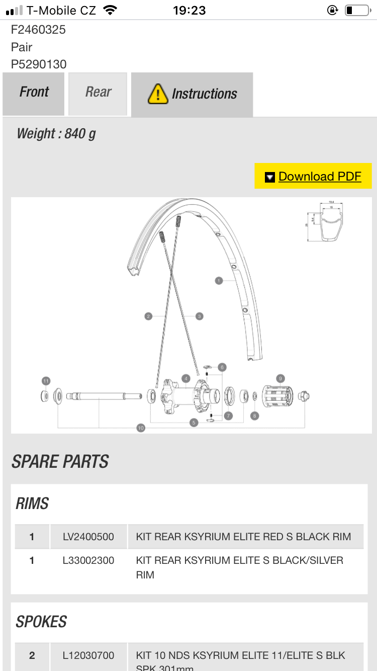

Willkommen. Eher keine gute Idee mit dem Rahmen und den angedachten Laufrädern. Die bekommt man nicht so einfach auf die gewünschte Breite hinten. Edit: explosionszeichnung der Mavics besorgen? Shimano 600 (Ultegra) ist schon gut und günstig 🙂

Das wird wohl eher nix. Es nützt nix, den Freilauf zu wechseln. Die Welle/Achse muss neu. Das ist Industrie gelagert. Uh uh uh!
