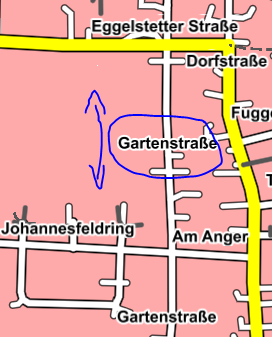

Weiß zufällig jemand den Befehl in der vtm-elemnt.xlm um die Straßennamen über die Straße (wenn waagrecht) bzw. an der Seite der Straße (wenn senkrecht) schreiben zu lassen ? Anzeigen lassen kann ich sie schon. Sie stehen dann aber in der jeweiligen Straße drin. Bzw. darüber habe ich auch schon geschafft. Aber dann steht der Name auch bei senkrechten Straßenzügen immer waagrecht.
Wie genau hast du es geschafft, die Straßennamen anzeigen zu lassen? Danke
Hab es bisher mit dem pathtext display=always versucht aber da kommt nix bei rum:
XML:
                <m e="way" k="highway" v="residential|living_street|road|unclassified" zoom-min="14">
                    <pathText display="always" cat="roam2" fill="#000000" k="name" font-family="sans_serif" font-style="bold" priority="2" size="16" stroke="#ffffff" stroke-width="2.0" zoom-min="14"/>
                    <line cat="bolt2" stroke="#BBBBBB" outline="bolt2-major-roads" width="1.5"/>
                    <line cat="roam2" stroke="#BBBBBB" outline="roam2-major-roads" width="1.5"/>
                </m>
XML:
                <m e="way" k="highway" v="residential|living_street|road|unclassified|construction|service|bridleway|tertiary_link|tertiary">
                    <pathText display="always" cat="roam2" fill="#000000" k="name" font-family="sans_serif" font-style="bold" priority="2" size="16" stroke="#ffffff" stroke-width="4.0"/>
                </m>
                <m e="way" k="highway" v="motorway|primary|secondary|motorway_link|primary_link|secondary_link|trunk|trunk_link">
                    <pathText display="always" cat="roam2" fill="#000000" k="ref" font-family="sans_serif" font-style="bold" priority="2" size="16" stroke="#ffffff" stroke-width="4.0"/>
                </m>
So funktioniert das bei mir. Aber wie gesagt, der Name steht leider immer in der Straße. Wenn ich ihn darüber anzeigen lassen (geht nicht mit pathText), dann steht er immer waagrecht. Es kommt aber auch darauf an, wo in deiner Datei die Zeilen stehen. Somit geht es dann entweder oder halt nicht. Ich kenne deine Datei nicht, deswegen wird es schwer. Würde aber mal sagen, so wie es aussieht steht es am falschen Ort. Mach deine Codezeile mal weg, da wo sie jetzt steht und füge meinen kompletten Schnipsel so wie er ist an das Ende des Straßenblocks.

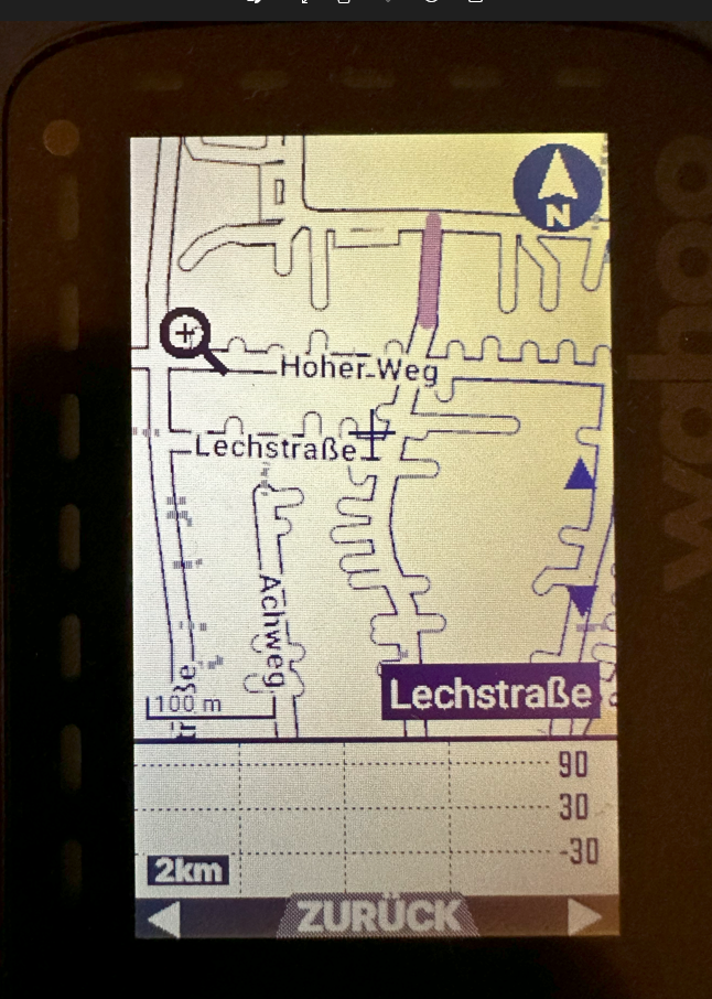

Dein Theme wird geladen, Straßennamen, zeigt es nicht an.
Ich würde ja vermuten ich hab irgendwo ne andere Einstellung vergessen, wüsste aber nicht wo?

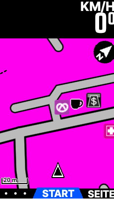

Fahr mal bissl auf der Karte rum und ändere Zoom. Manchmal muss man auch den Cache öfter clearen.
Hmm… Jetzt kannst nur nochmal zur Sicherheit die Wahoo Karte testen.
oh no...am Ende muss ich halt noch mal "resetten" und durchstarten...aber eigentlich kann das doch gar nicht sein - wird doch alles über die XML definiert oder sehe ich das falsch?
