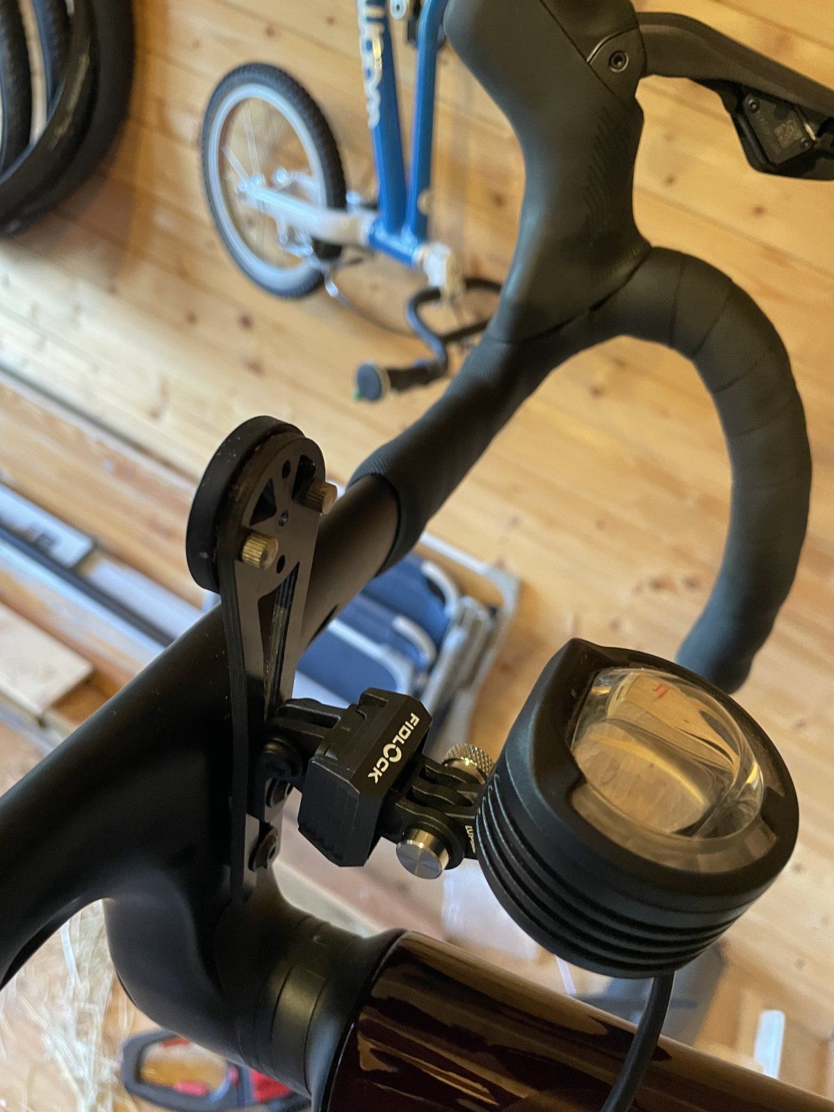

Nutze auch einen Ali Halter
Da ist zwar auch ein gopro Mount dabei, aber der gefällt mir nicht. Stattdessen habe ich den GoPro Adapter von Lupine & hab den unterhalb der vorderen schraube montiert. Dann sitzt die Lampe auch schön weit hinten
https://r2-bike.com/LUPINE-Adapter-...iNtuyWT6LTFYEs8wwajKkUCCnRbbhT6waAo0AEALw_wcB
Damit die Lampe schnell montiert ist hab ich noch nen Fidlock pinclip
https://www.enjoyyourbike.com/fidlo...f5GI8AjD1bM-FCDS8RDoEh8e3Hkb5V7UaAiLWEALw_wcB
Einen hidemybell hab ich hier auch noch liegen. Aber der gefällt mir nicht so gut. Ist mir alles irgendwie zu massiv

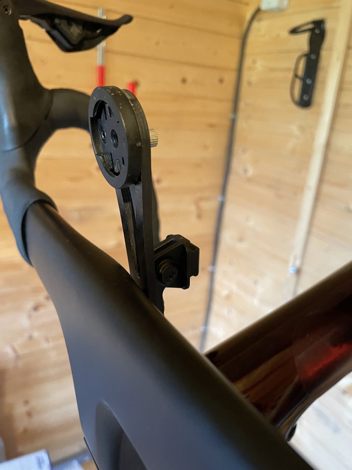

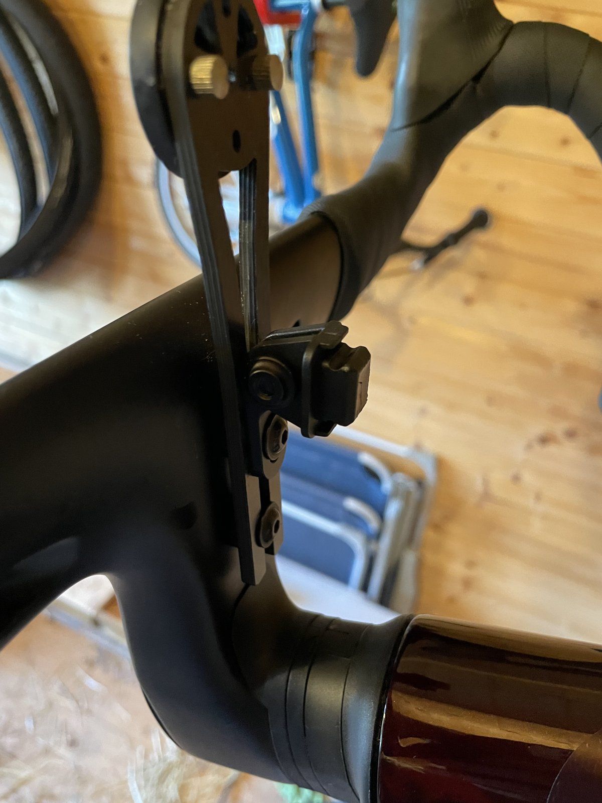

Der Carbon Halter ist sonst aber deutlich stabiler als er aussieht. Hab ihn hinten sogar gekürzt, weil ich die volle Länge für meinen Bolt nicht benötige. Außerdem hängt das Gewicht der Lupine ja nicht am gps mount, sondern an der vorderen schraube.
Die Lösung mit den muttern auf der Unterseite ist noch nicht final
