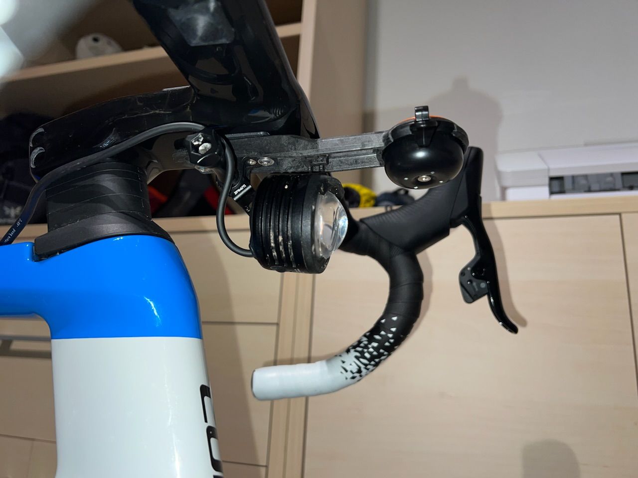

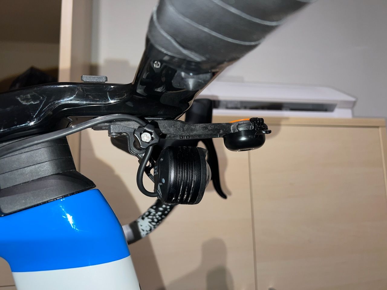

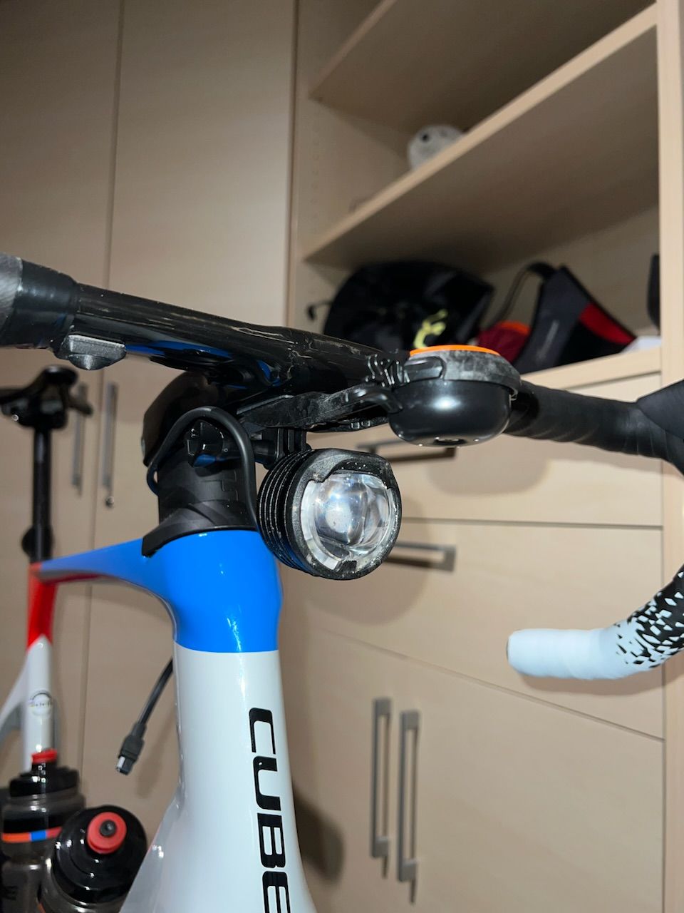

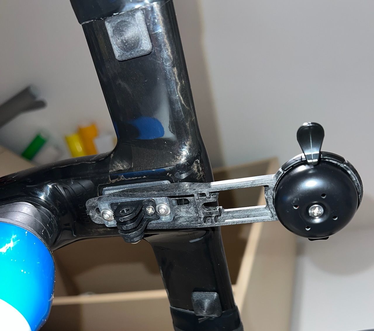

Hab den geraden HideMyBell Halter am Cube Aero Lenker, oben den Garmin 1040 und unten einen angepassten GoPro Halter für die Lupine.
Angepassten Halter deswegen, weil der org. Halter von HMB nur mit einer Schraube irgendwie dort eingehängt wird. Was mir etwas zu unsicher und habe was eigenes gebaut(3D Druck und Alu GoPro Halter)
Das alles ist dann in den org. Gewinden vom Lenker verschraubt. So hängt das Gewicht direkt unter den Gewinden im Lenker und nicht an dem Halter, der noch wie ein Hebel durchs Gewicht nach unten gezogen wird.
Hier meine Lösung:
Die beiden hellgrauen Teile sind aus dem 3D Drucker. Der obere, damit das ganze System etwas geneigt ist und der untere hellgraue Halter ist der Adapter für den GoPro Halter.
Die beiden äusseren Schrauben sind im Gewinde vom Lenker eingeschraubt. Die inneren Schrauben in dem 3D Druckteil, wo von hinten M3 Muttern eingelassen sind.

Das sieht auch nach einer ziemlich guten Lösung aus. Aber was mir hier auffällt. Das ist ja der Hidemybell Mount, richtig? Ich sehe das Teil gerade zum ersten Mal so live - das ist ja eher grau als schwarz und in Kombination mit der schwarzen Klingel ja nicht sehr schick. Oder bin ich der einzige, der so denkt? ;)
Ja - der org. HMB Halter ist das. Der ist in der Tat etwas heller, wirkt aber auf den Fotos sehr hell durch den Blitz. Der Lenker sieht auch heller aus, obwohl er in Natur schwarz ist.
Aber während der Fahrt sieht man den Halter ja nicht, da der Garmin alles verdeckt.
Ja, genau. Der ist wirklich stabil. Das Problem bei Leuchten an Carbon Mounts ist, dass Leuchten mit gefrästem Alukörper (bspw. meine Lupine Leuchte) einiges wiegen und jede Unebenheit im Boden Vibrationen auslöst, die weitergetragen werden und dann die Carbonhalterung für den GoPro Adapter ermüden.
