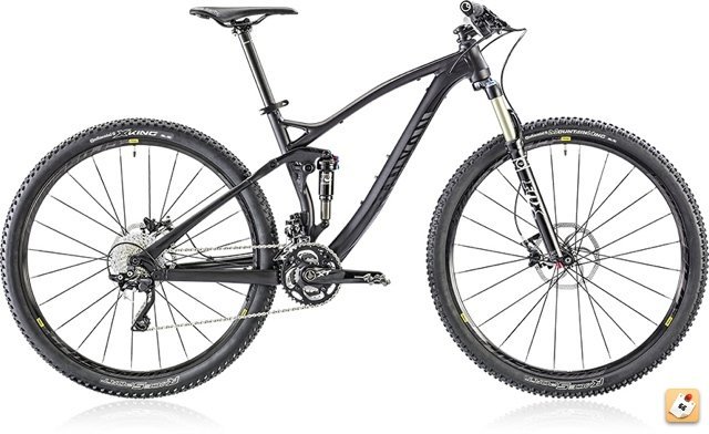

Habe nun mein Bike bestellt und werde es selbst abholen .Da ich mit dem Zug An- und Abreise (ca. 600 Km) möchte ich gerne zeitlich planen .
wer hat denn schoeinmal sein Rad vor Ort abgeholt und kann mir etwas über den Ablauf sagen?
Man muss ja seinen Wunschtermin lt. Mail angeben .
Ich plane mal mit einer Stunde,kommt das hin ?
was sollte man vor Ort kurz bei einem MTB überprüfen? Kurze Probefahrt,Gänge durchschalten und ein grobe Druebersicht?
Danke für jeden Hinweis ....

Bei 600 KM Anreise würde ich mir sehr sehr viel Zeit für Kontrollen nehmen:
- erst mal mindetens 15 Minuten mit viel rauf und runterschalten aller Gänge fahren, auf Knarzgeräsche achten
- eine Abschlussfahrt mit bewusstem Schalten jeden Gangs hoch und runter
- dann im Stand Stellung des Schaltwerks tief und hoch
- Dito Umwerfer
- Spiel des Schaltzeile
- Druckpunkt der Bremsen, vorhanden, gleichmässig
- Abstände der Kette auf kleistem Ritzel zu Kettenstreben
- LR auf Schlag, Leichtgängigkeit und Lagersitz (seitlich verschieben, lässt es sich bewegen?)
- Anbauteile und Rahmen auf Kratzer, Dellen, Lackgüte kontrollieren
- Gabel kontrollieren, Laufflächen der Tauchrohre, unten an Gabelenden auf Ölaustritt, Ansprechverhalten, Lock prüfen
- Bei Fully, Dämpfer auf Schmatzen prüfen, seitliches Spiel des Hinterades durch drücken prüfen, darf nicht zu groß sein
- Sitz der LR vorne hinten prüfen, mittig, Abstände an allen Nahpunkten zum Rahmen
Alle Mängel aufnehmen und beheben lassen, im WorstCase Fall kann das alles bis zu 4 Stunden dauern (wenn viel nachgearbeitet werden muß)
