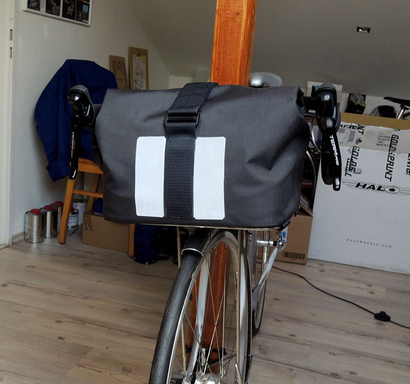

Den aerodynamischen Effekt einer maximal großen Lenkertasche ohne abstehendes Schnickedöns und mit deutlich abgerundeten Kanten werde ich demnächst kennenlernen, verspreche mir davon aber ehrlich gesagt nicht viel. Eigentlich wollte ich nur mal 'ne Tasche selber bauen, weil es meine Wunschtasche nicht mehr gab. :rolleyes: Wenn sie voll ist, sind die Knicke natürlich weg.

Was mich interessiert ist einfach das Gefühl hinter einer sehr großen Lenkertasche: Zieht's im Winter vielleicht weniger am Gemächt? 😅 Wird's allgemein ruhiger?
Und vor allem, was sagt ein Rahmen mit steilem Lenkwinkel und wenig Nachlauf denn nun wirklich dazu?
