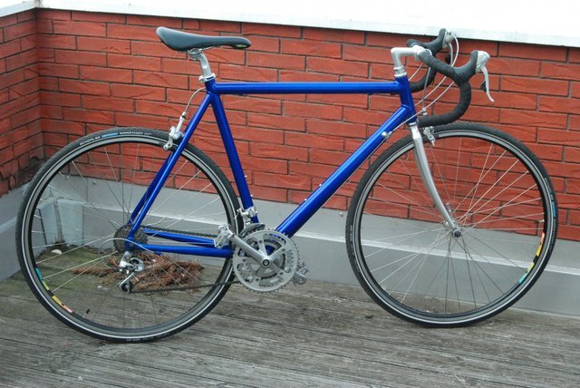

50iger Jahre Cinelli Rahmen zu schade zum Verschrotten
Hab grad nur drei schlechte gefunden.
Falls die Diskussion in die richtige Richtung geht, dann kann ich sie gerne mal aus dem Keller holen und besser Bilder machen.
War eigentlich als Ersatz für den gezeigten Rahmen gedacht, aber da passt bestimmt auch eine andere.
VG Bob
