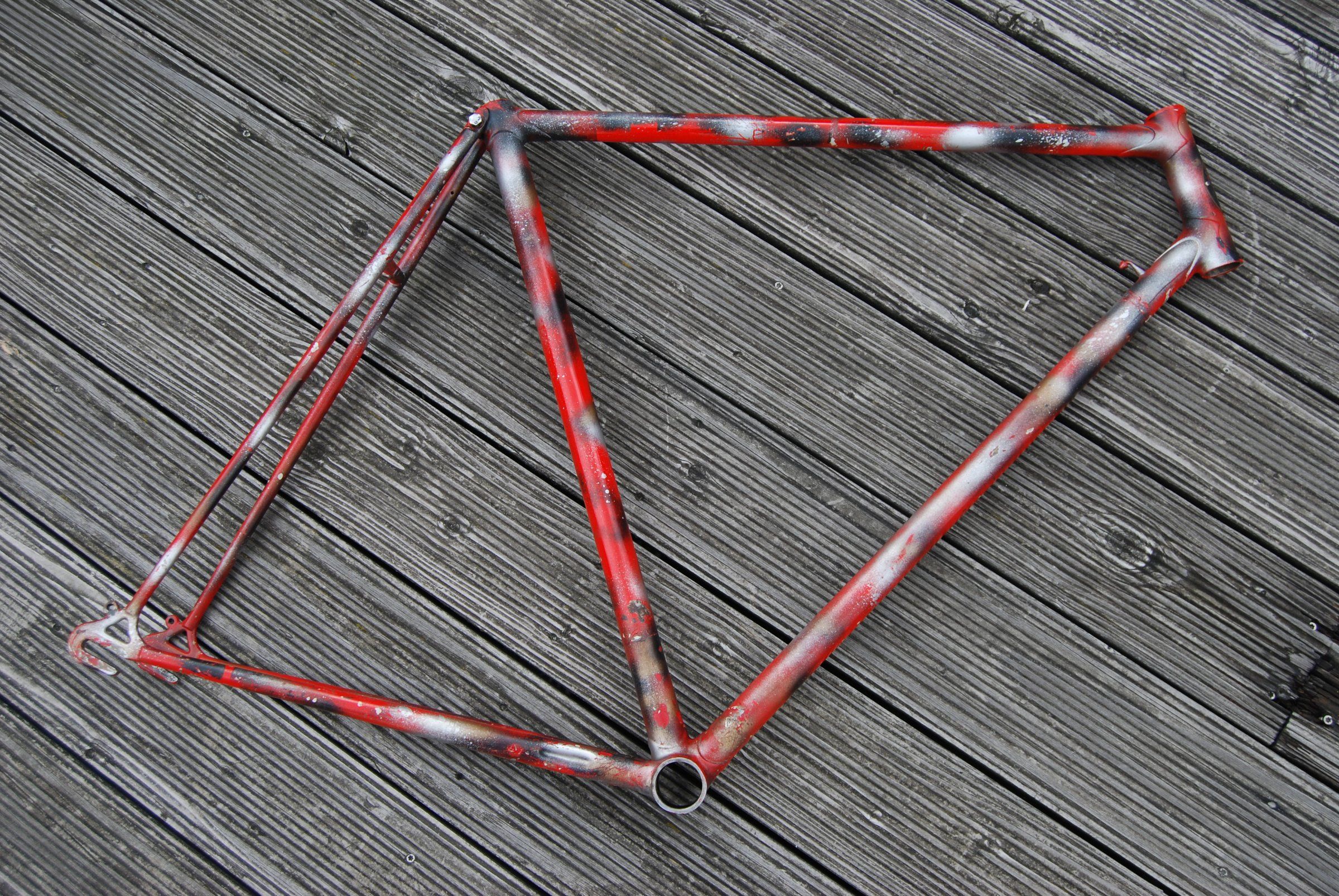

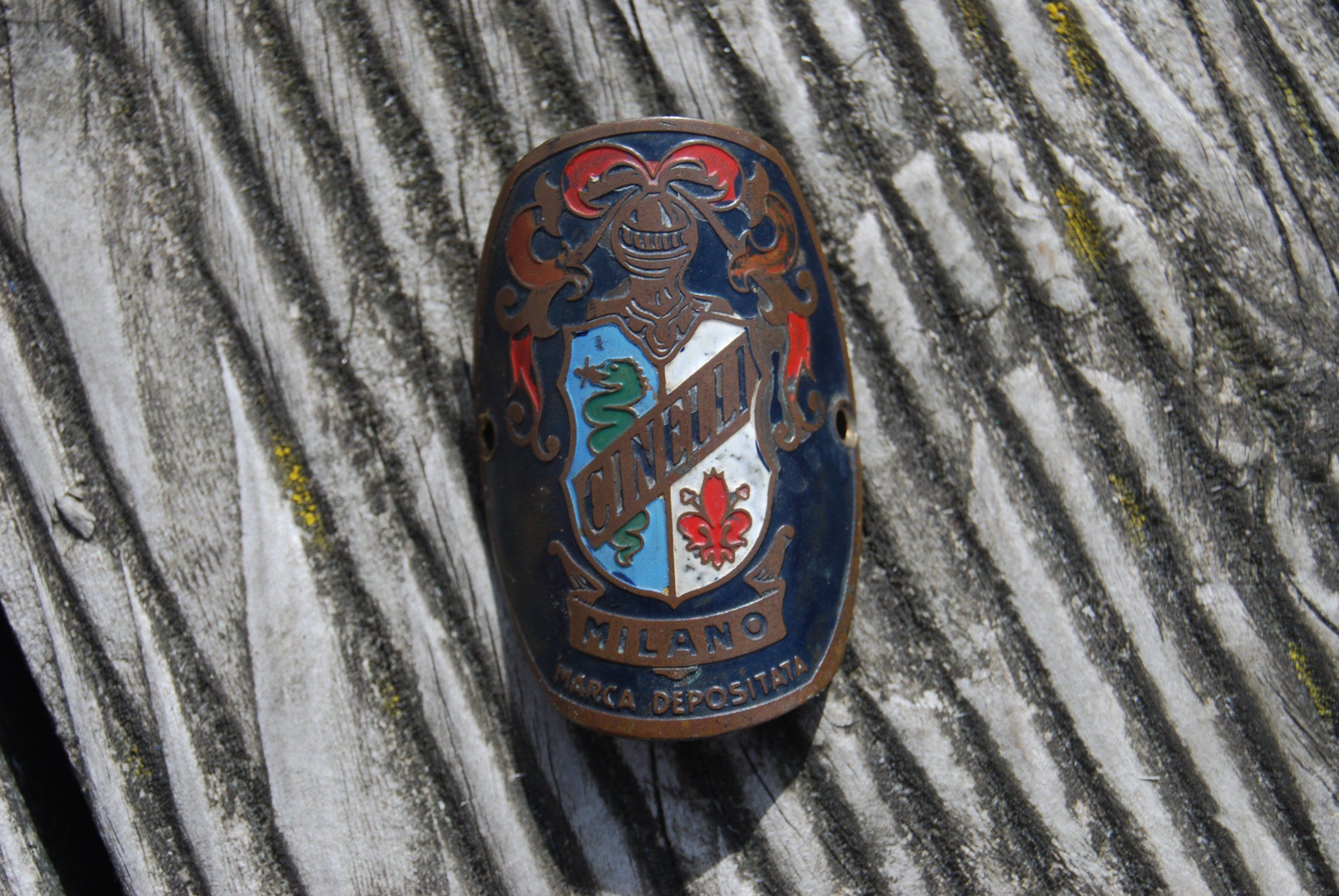

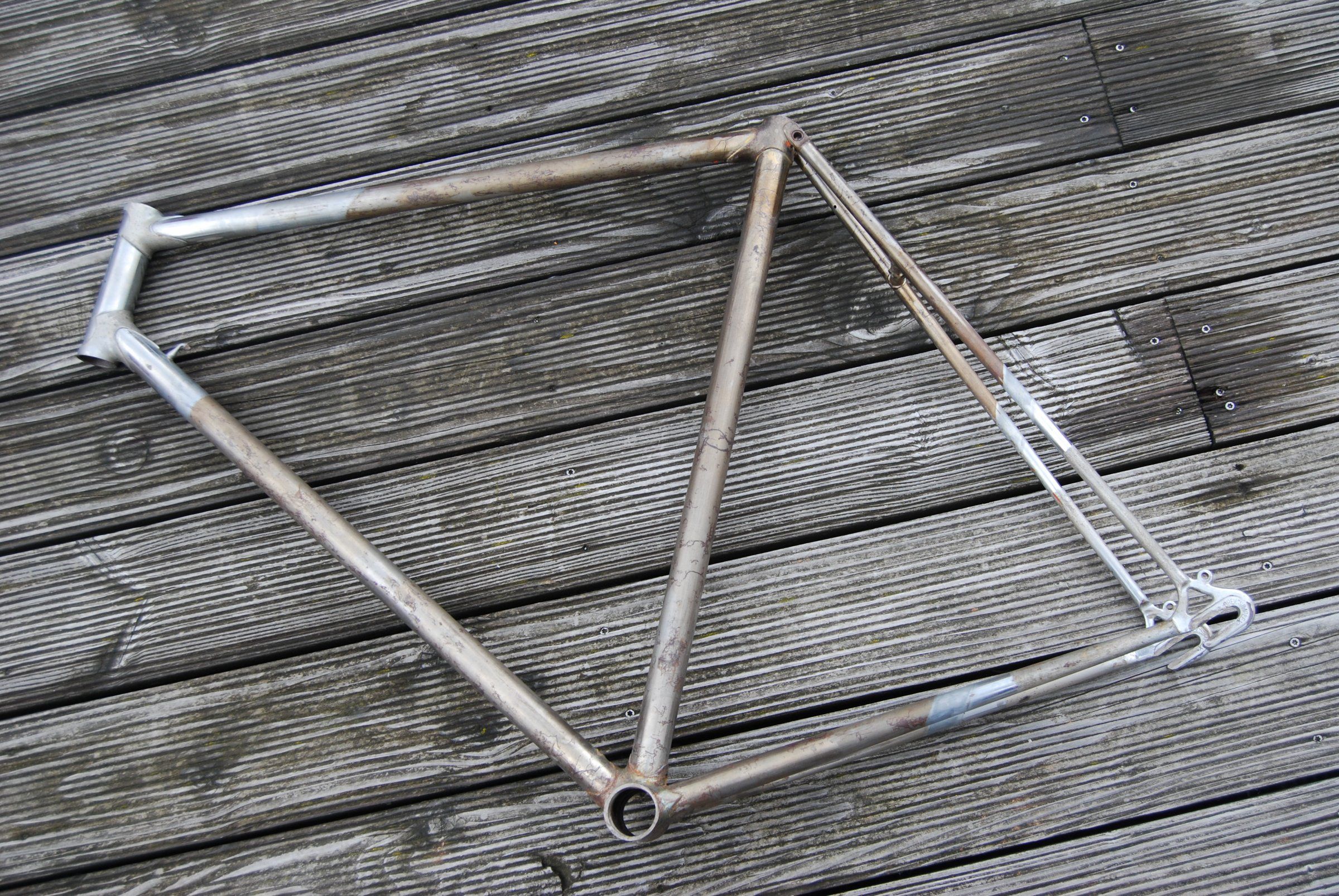

War bei mir in der Nähe und ich konnte den Rahmen gut Tauschen. Im Grunde für den
Gegenwert des Cinelli-Logos. Ich werde was draus bauen, weiß nur noch nicht was.
Es schwirrt beim ursprünglichen Besitzer evtl. noch eine Kiste mit ein paar Originalteilen
raum. Gut möglich, dass die nicht originale Gabel von einem Sturz herrührt und der
Rahmen gestaucht war. Aber zum Entsorgen oder nur das Logo zu verkaufen finde
ich den viel zu schade. Als erstes werde ich mal die Euro 20,- fürs chemische
Entlacken investieren und dann sehen wir weiter. Evtl. kommt ja etwas Chrom raus.
An einer Lackierung werde ich mich auch versuchen.
Könnte ein Modell B sein?

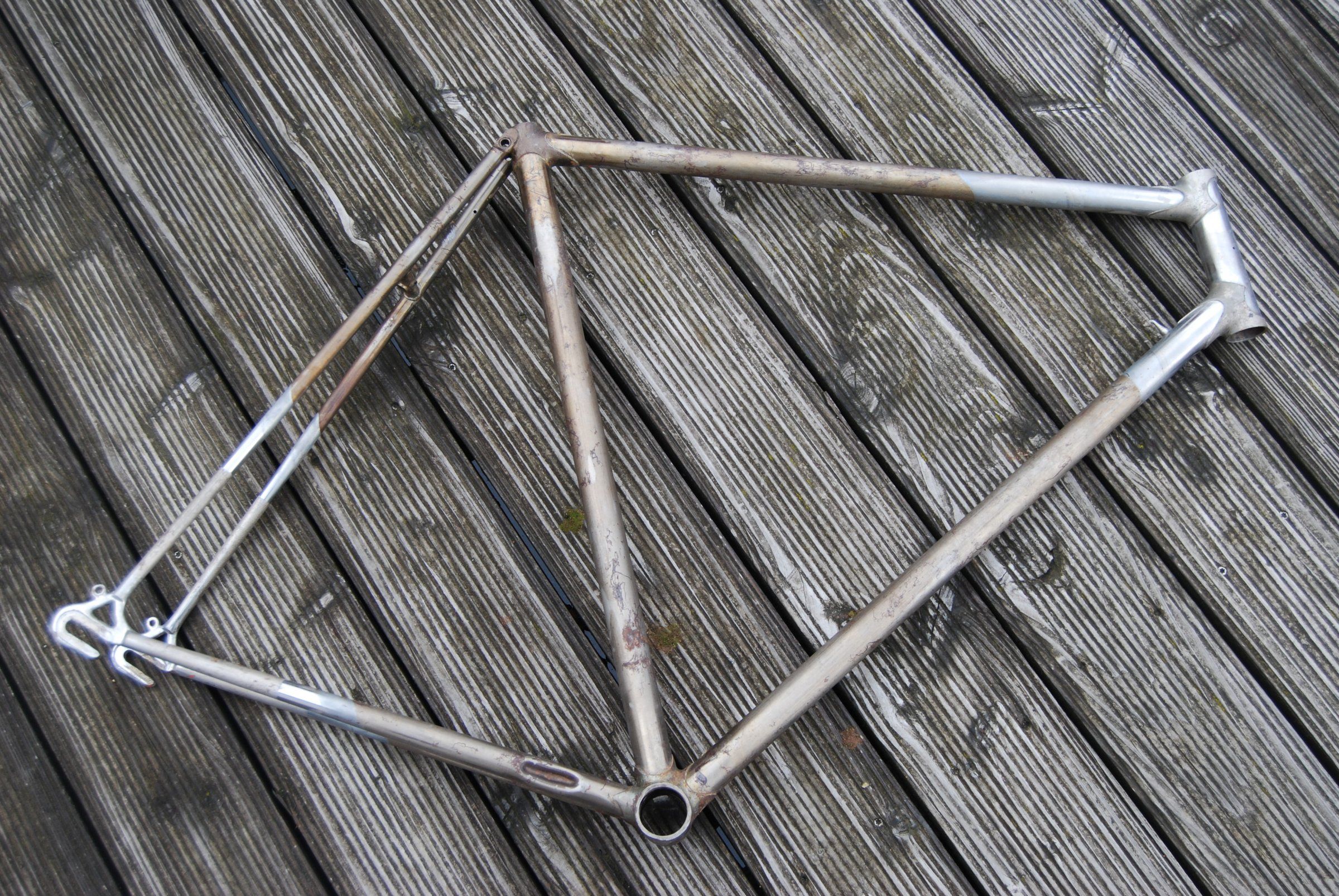

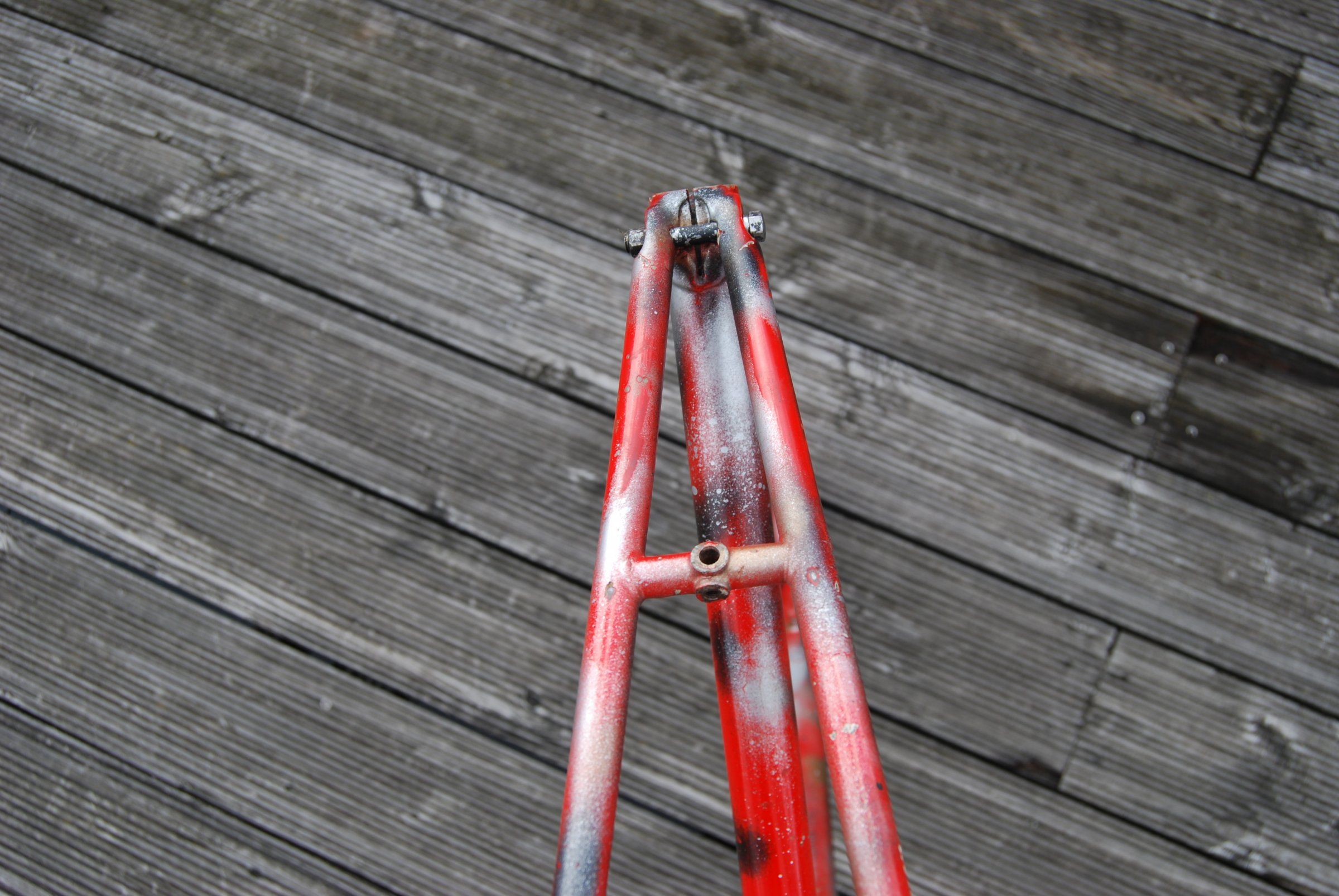

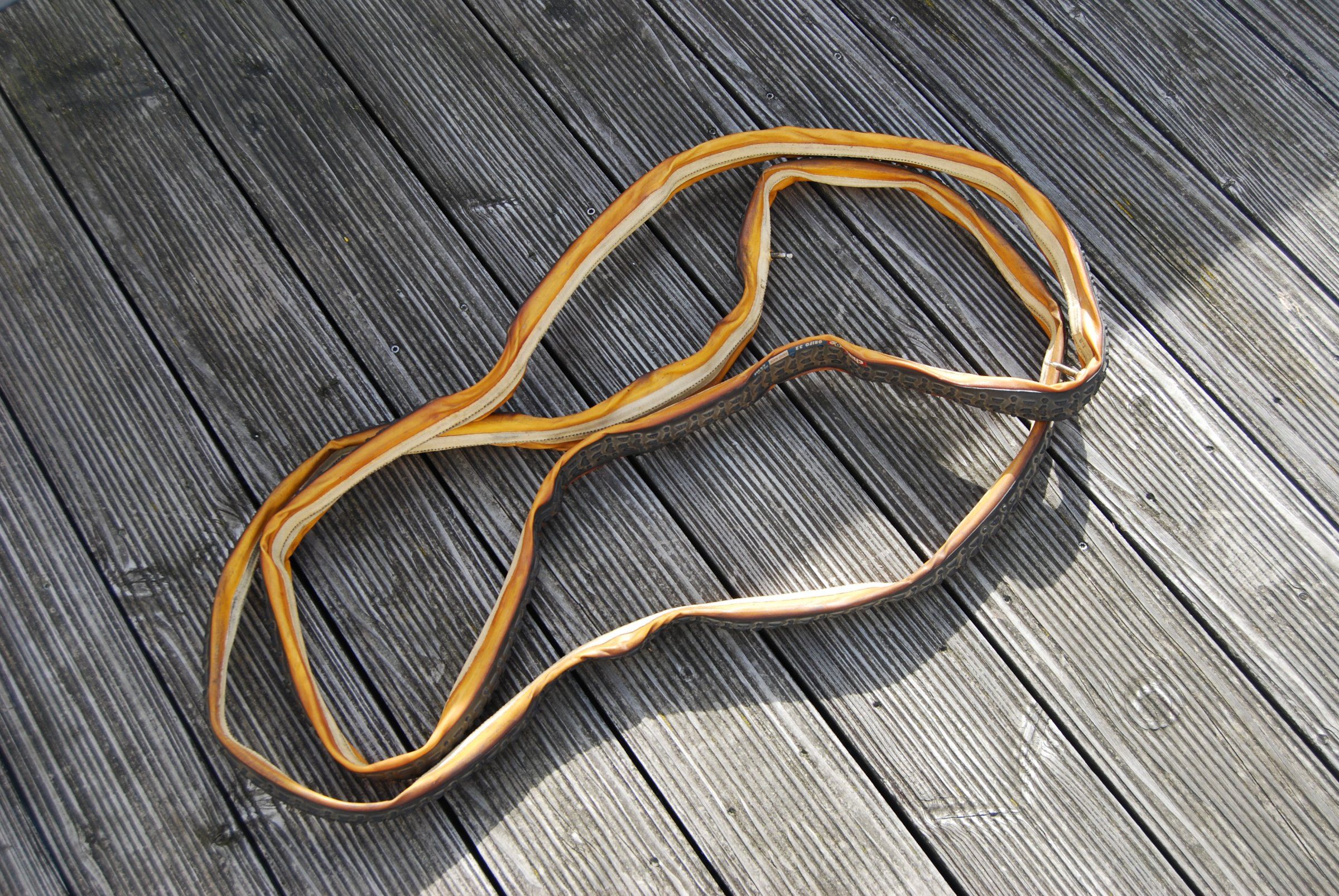

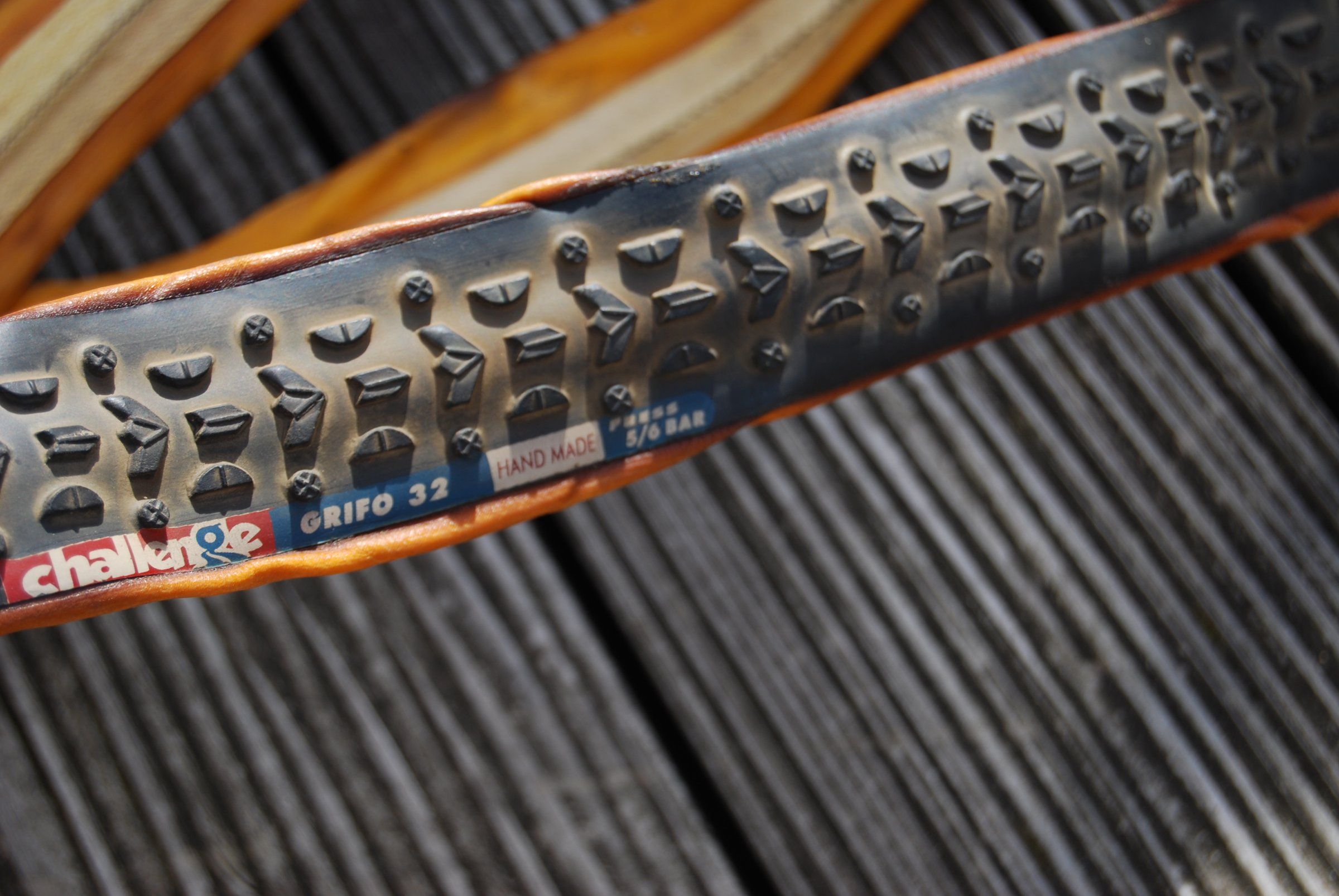

Hier noch ein paar Bilder. Ich habe noch einen Satz guter Cross-Schlauchreifen.
Mal was neues ein Rad um einen Satz Reifen rum bauen.
Genug Platz an Gabel und Hinterbau müsste sein.

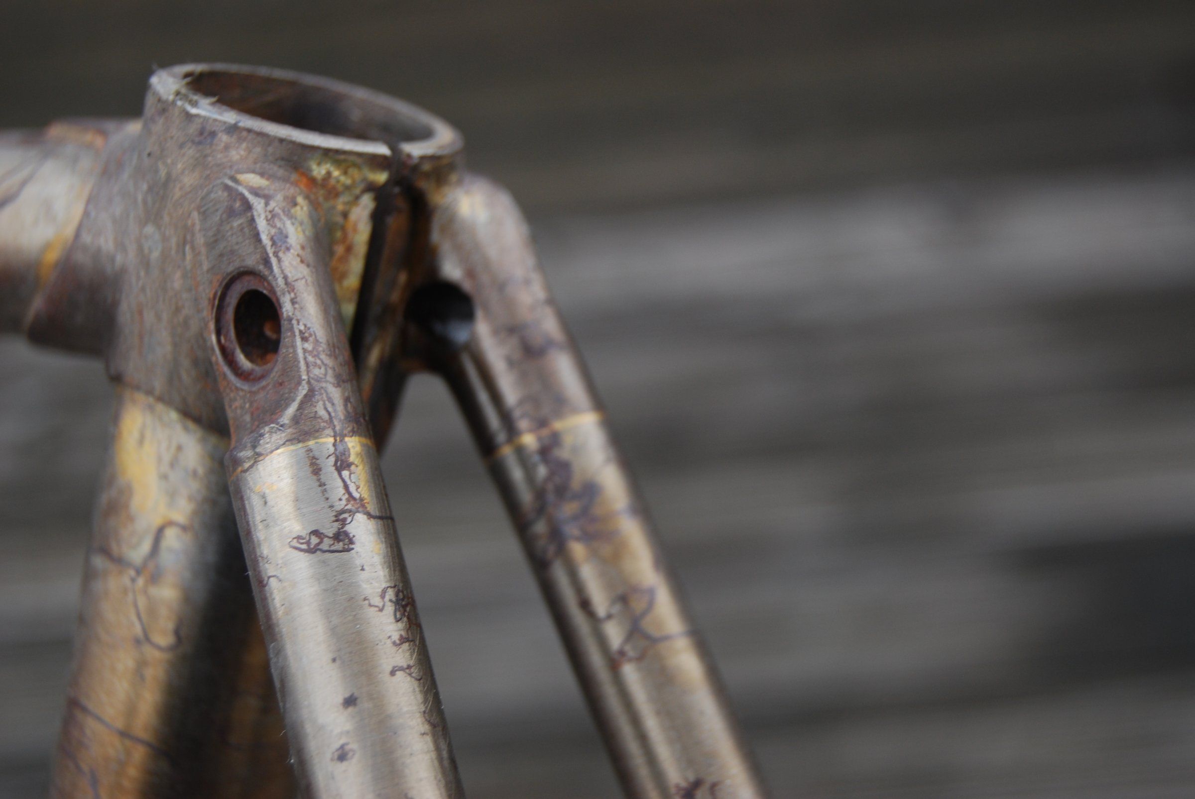

Das Set ist beim Ablaugen und ich bin in freudiger Erwartung was rauskommt.

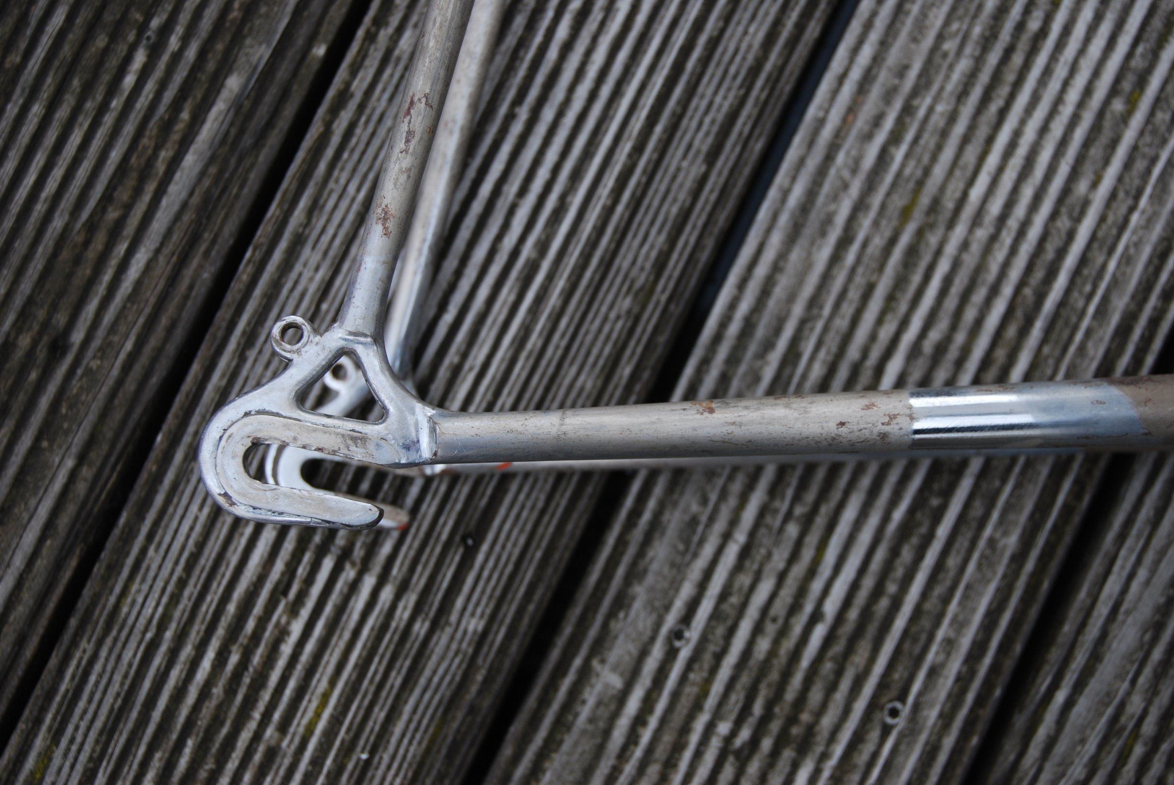

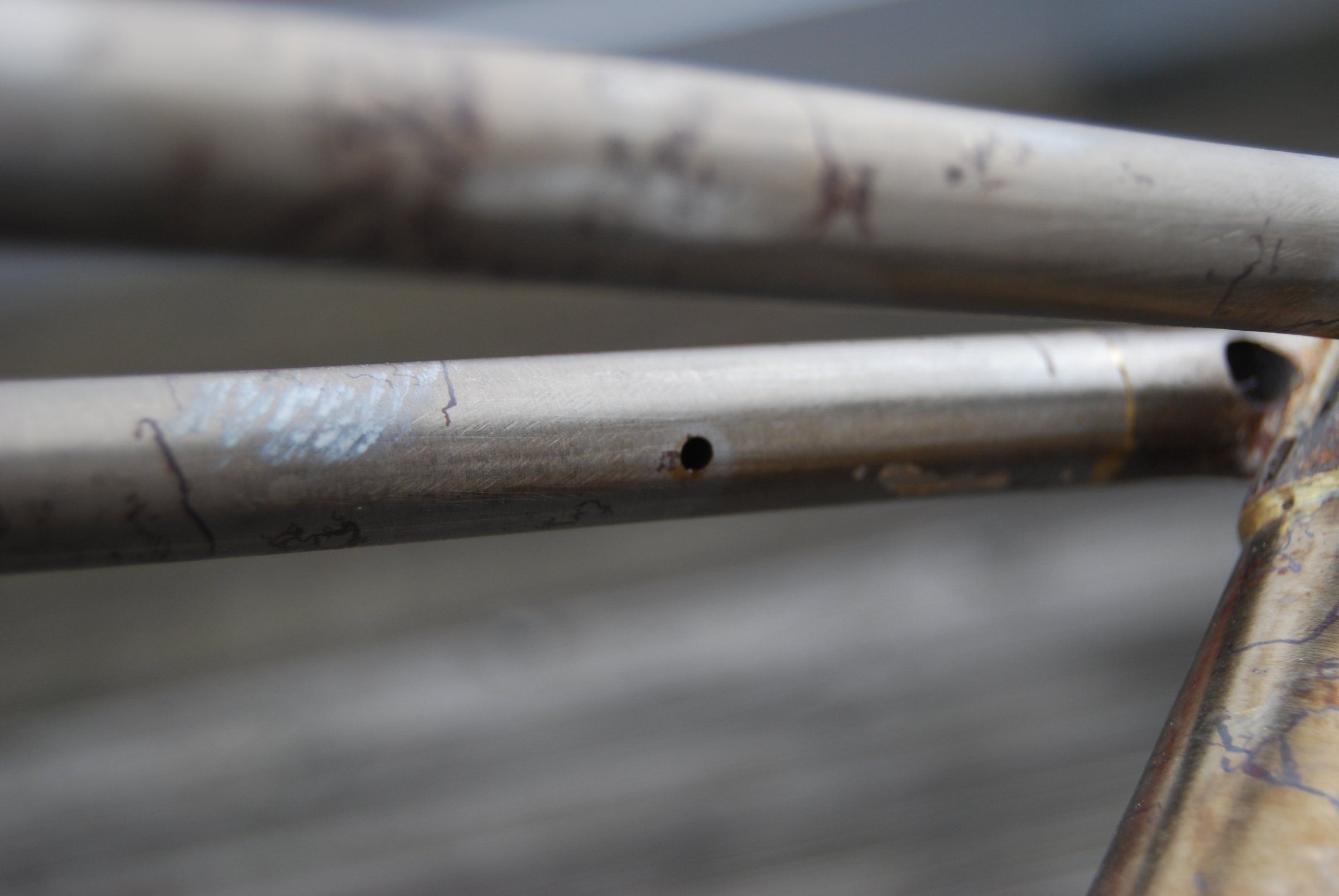

Hat jemand eine passende Pumpenspitze zum Anlöten?
Die untere ist vermutlich abgebrochen.

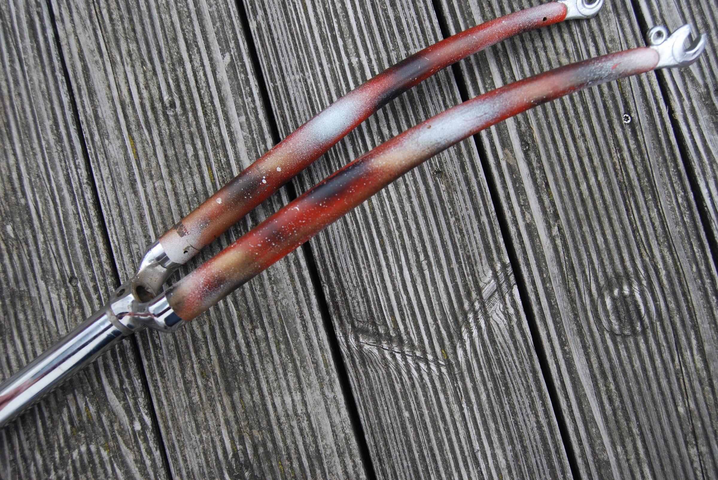

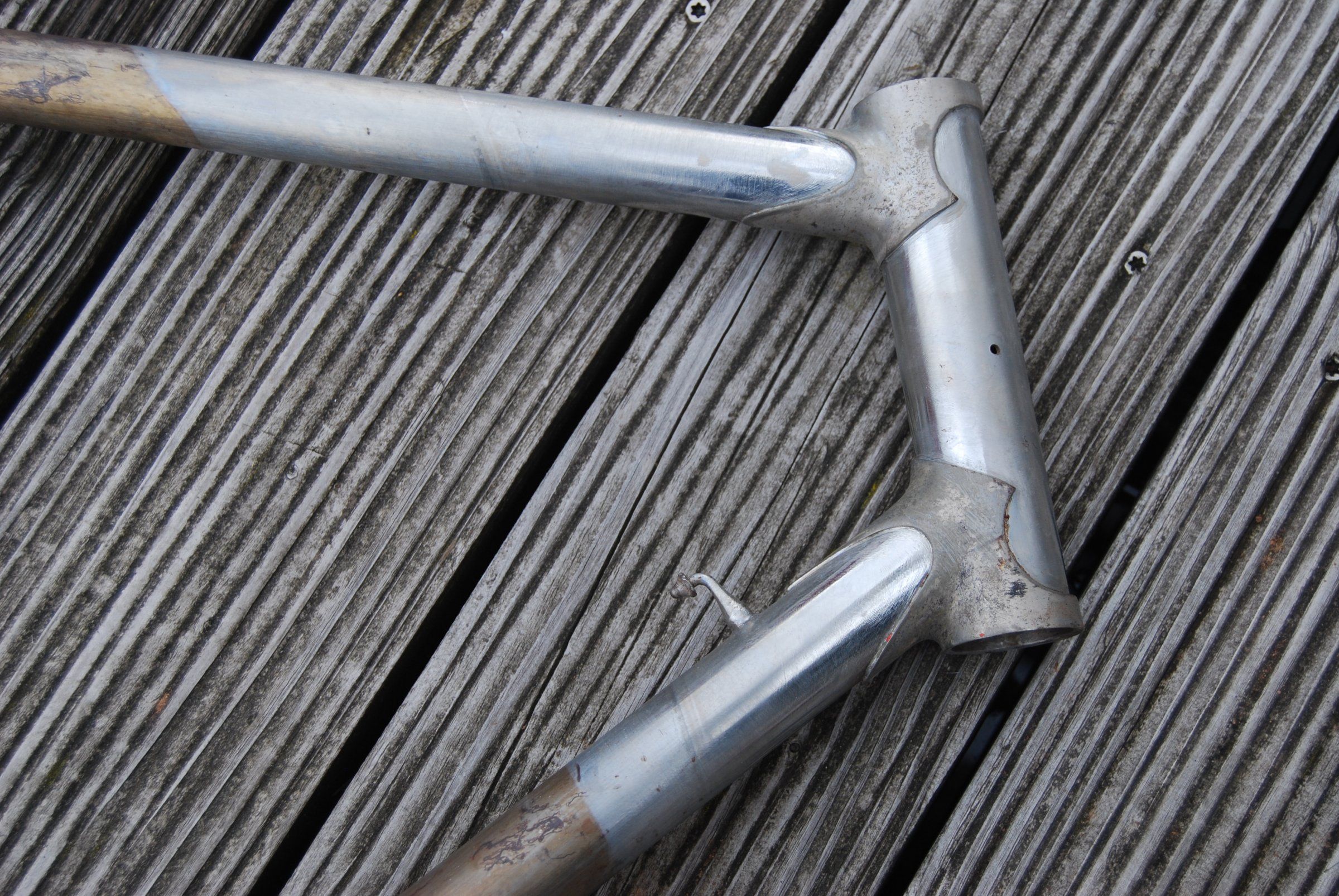

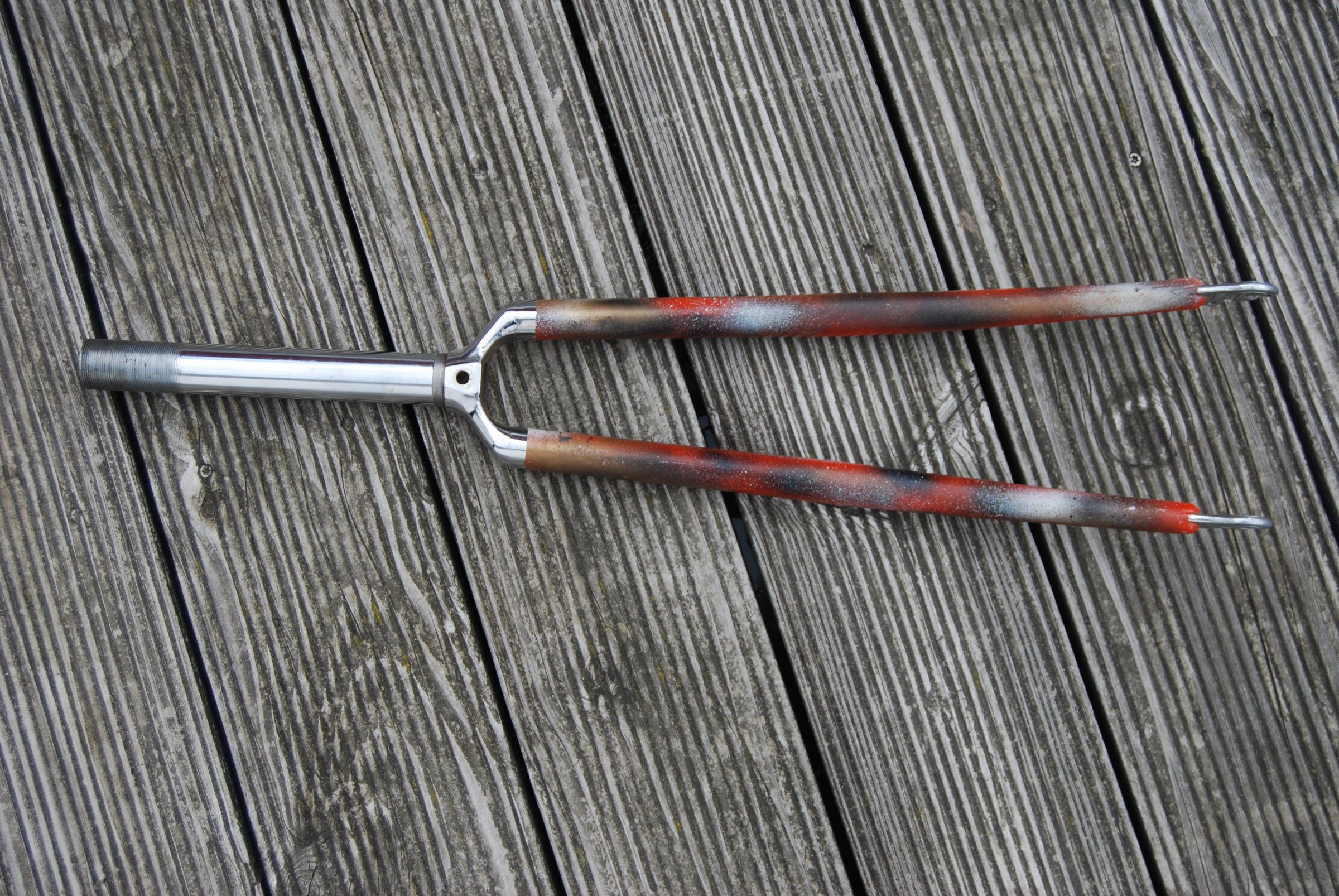

So sehr gestaucht sieht der jetzt nicht aus. Läßt sich mit Geduld, wenn der Aufbau nicht drängend ist, eine passende Gabel zu so etwas finden?
Das wird sehr, sehr schwierig. Aber der Charme des ganzen ist ja, dass das Kind schon
in den Brunnen gefallen ist und man beim Aufbau ein bisschen rumspinnen kann.

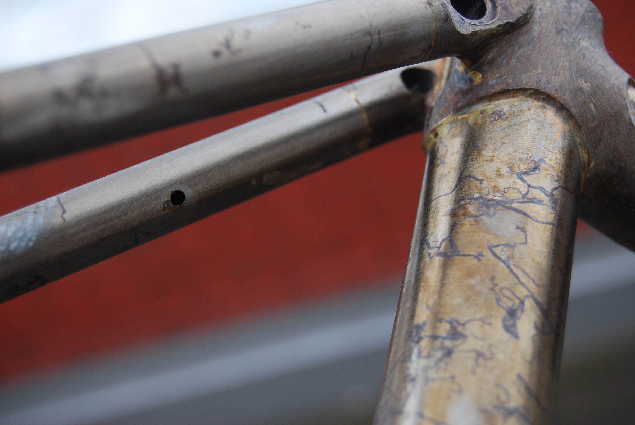

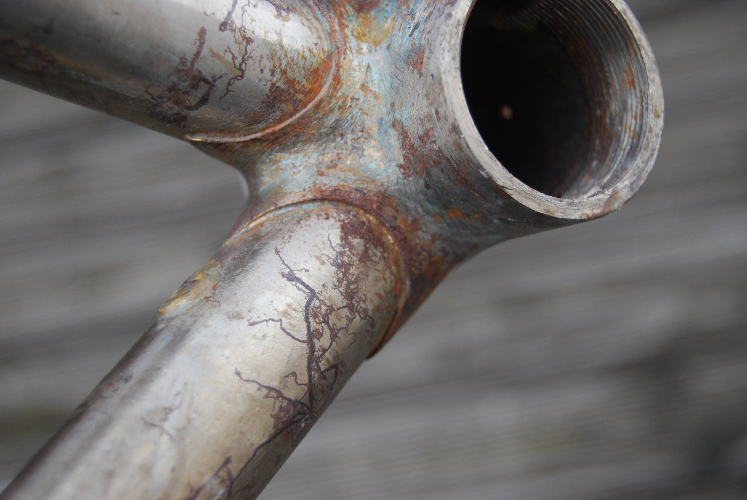

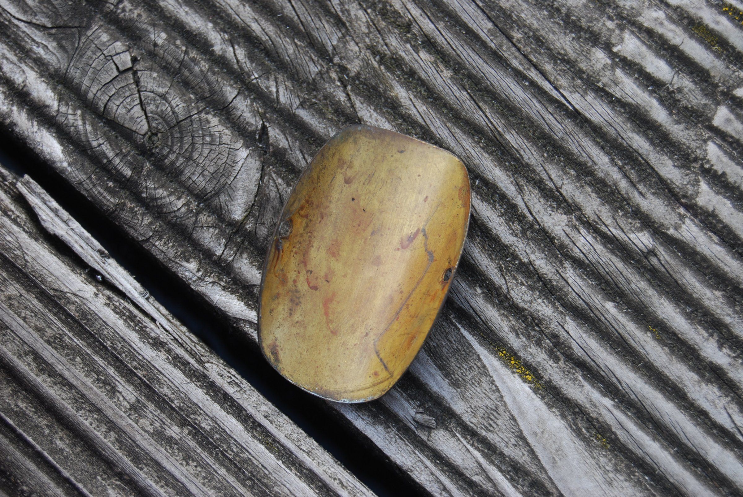

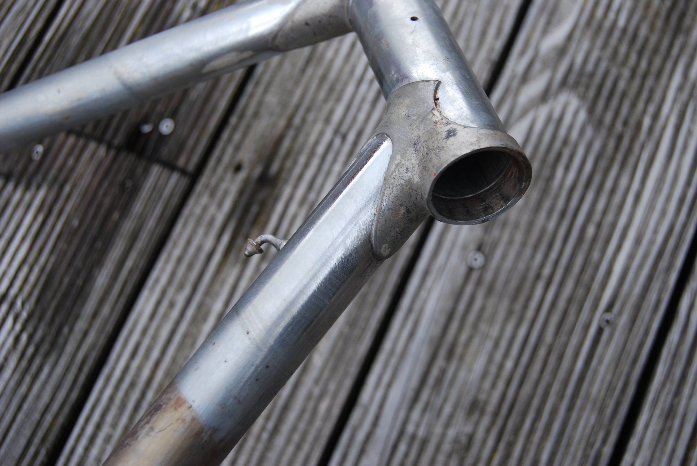

Mannomann Sprühdosen sollte man nur auf Rezept bekommen :confused: Leg das Steuerrohrschild mal in Zitronensäure; das wirkt WunderL1130200.JPGL1130208.JPG

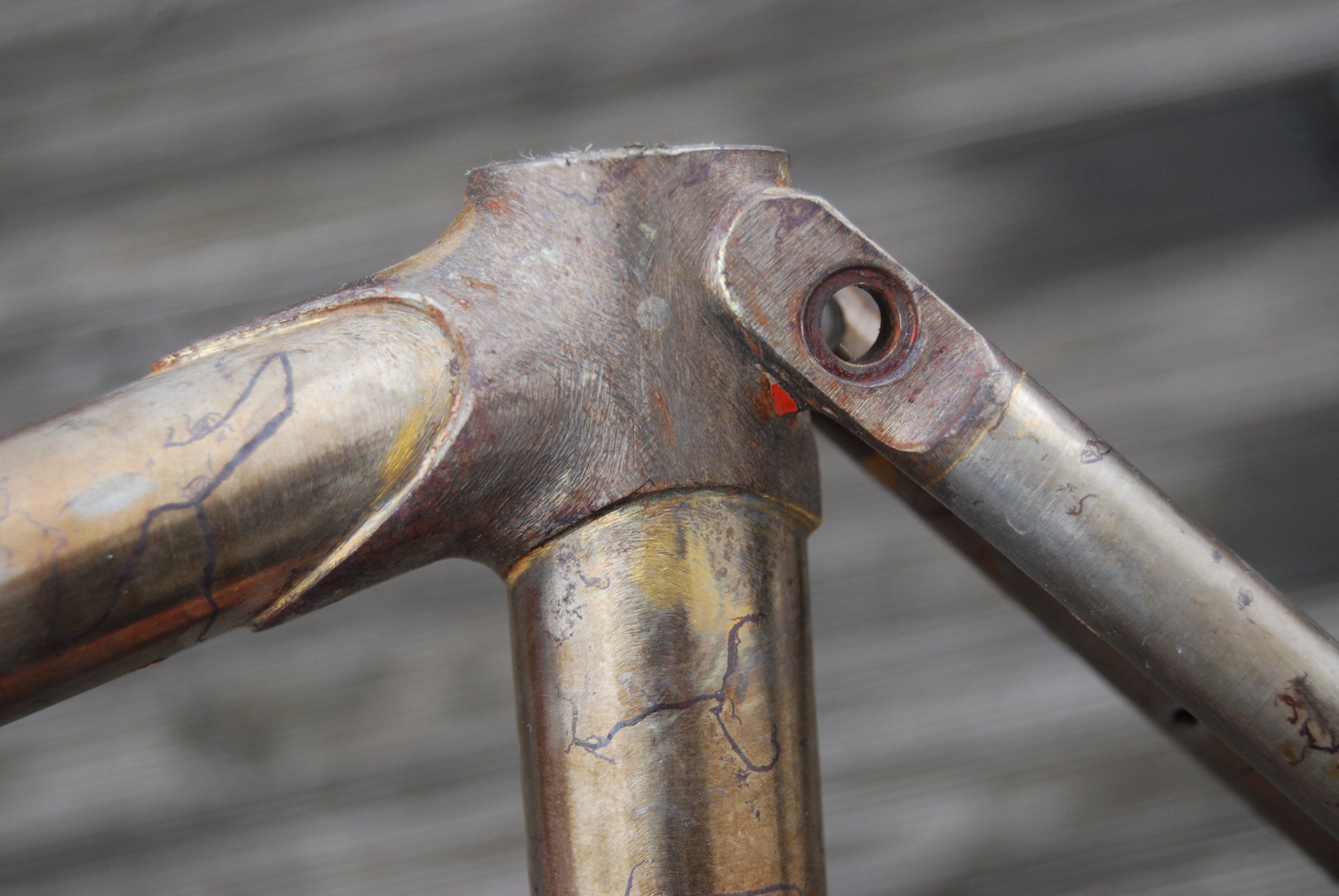

Ich war am Rahmenset als erster dran und habe herausgefunden dass es nicht die Originalganbel ist und der Rahmen gestaucht...es wurde an der Steuerrohrmuffe ein Schweisspunkt gesetzt.Ausserdem wurden die Schutzblechösen an der Gabel nachträglich ganz schlecht angeheftet...
Ich habe dem VK 100 Euro geboten,wenn er mir das badge und den Klemmbolzen schickt.

Ich hätte eine passende Pumpenspitze!
Bevor du aus dem Rahmen irgend einen Crosser baust schick mir eine PN. was du dafür haben möchtest.
Ich versuch in wieder gerade zu bekommen und such mir eine passende Gabel dazu.

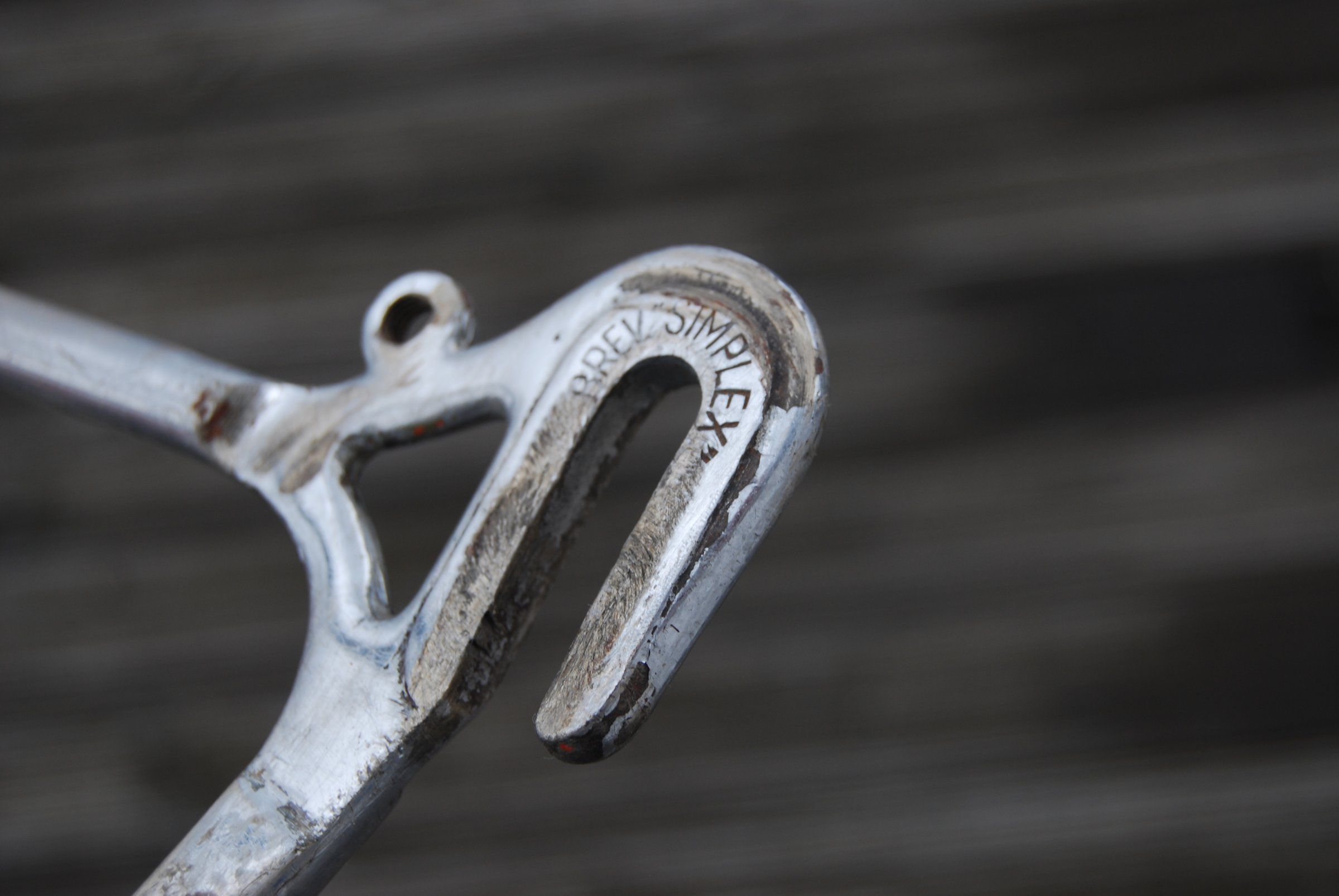

Heute habe ich den Rahmen geholt. Ist nicht gestaucht. Ein Aufbau lohnt auf jeden Fall.
Der vermeintliche Schweißpunkt war eine Lacknase.
Wie vermutet ist die untere Pumpenspitze abgebrochen o.ä..
Die Seriennummer 3506 passt gut in die 50iger Jahre B's die im Netz rumschwirren.
Schaut selbst.

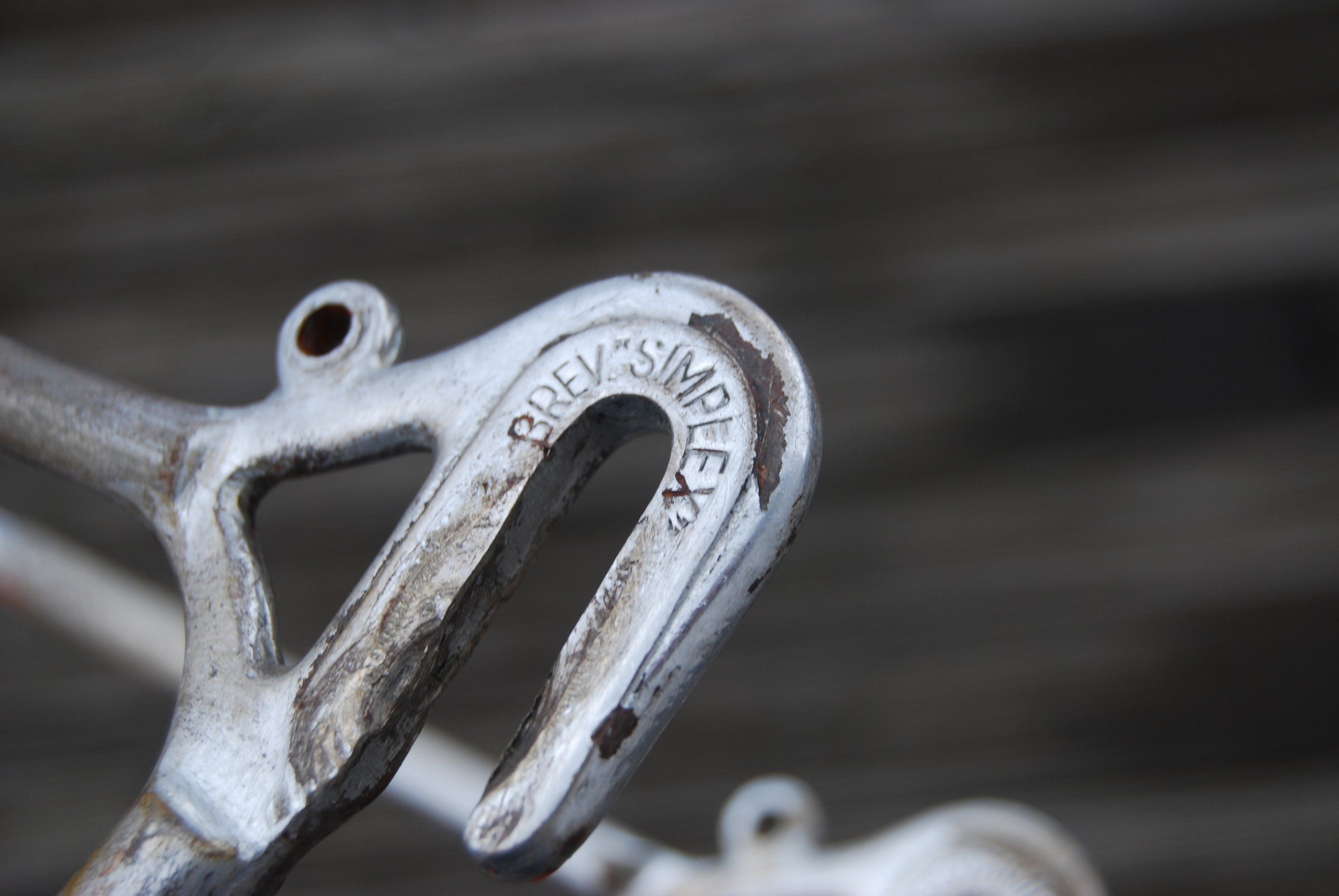

Ich glaube, daß es die Simplex Ausfallen ohne Schaltauge aber geschmiedet sowohl für rechts als auch links gegeben hat. Das sieht man also durchaus häufiger.
Suchst du noch eine Gabel? Was gehört denn da für eine dran?
Ich habe hier noch eine mit Wolfears und Simplex Ausfallenden, die haben allerdings keine Schutzblechösen.
Würde die evtl passen?
Ja eine Gabel brauch' ich noch. Stell doch mal bitte ein Bild hier rein als Diskussionsgrundlage.
