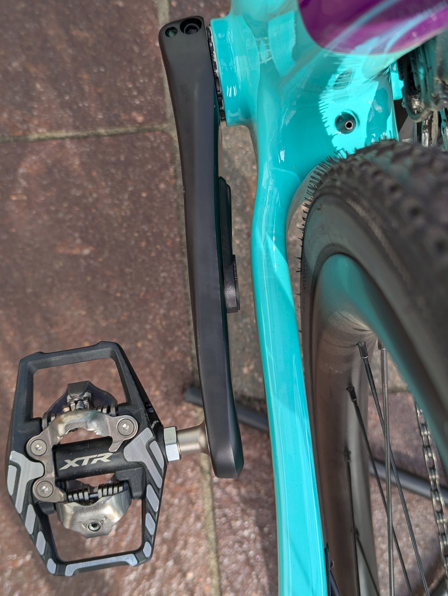

Hallo Zusammen,
ich benötige bitte Eure Hilfe.
Ich würde mir gerne obengenannten Powermeter zulegen.
Lt. Schablone müssen 8 mm zwischen Kurbel und Strebe durchgängig frei sein.
Bei mir sind es allerdings nur 6,5 mm.
Ist es trotzdem möglich dieses Powermeter zu verwenden oder muss ich auf eine Alternative zurückgreifen.
Vielen Dank für Eure Antworten.
Firefighter.

Hallo Tony,
vielen Dank für Deine Rückmeldung.
Ich fahre ein Bianchi Impulso Pro (2024) mit einer Shimano 2 x 12 Ultegra DI.
Im Bild die aktulle Einbausituation.
Viele Grüße
Christian

Heute Rückmeldung von 4iiii erhalten.
Google Übersetzer: Unser einziges Problem in Bezug auf den Abstand ist der physische Kontakt des Leistungsmessers mit Ihrem Rahmen. Solange kein Kontaktrisiko besteht, besteht kein Grund zur Sorge. Auch die Genauigkeit wird dadurch nicht beeinträchtigt. Seien Sie beruhigt.
Dann frage ich mich, warum der Abstand von 8 mm vorgegeben wird.
Moment, es müssen doch vor dem Einbau zwischen Kurbelarm und Rahmen 8 mm Platz sein. Wenn ich das richtig verstehe, hast du den Platz erst gemessen, als der Powermeter schon verbaut war.
Das stimmt. Ich habe mir den Powermeter bestellt. Dann habe ich erfahren, dass die 8 mm Platz gefordert sind. Daher habe ich auch den Hersteller angeschrieben und hier das Thema eröffnet. Ergebnis: Solange es nicht schleift, alles in Ordnung.
Gut, dann muss ich mich für meine Aussage entschuldigen. Ich ging natürlich davon aus, dass vor dem Kauf gemessen wurde. Wenn es passt, dann passt es. Viel Spass mit dem neuen PM!
