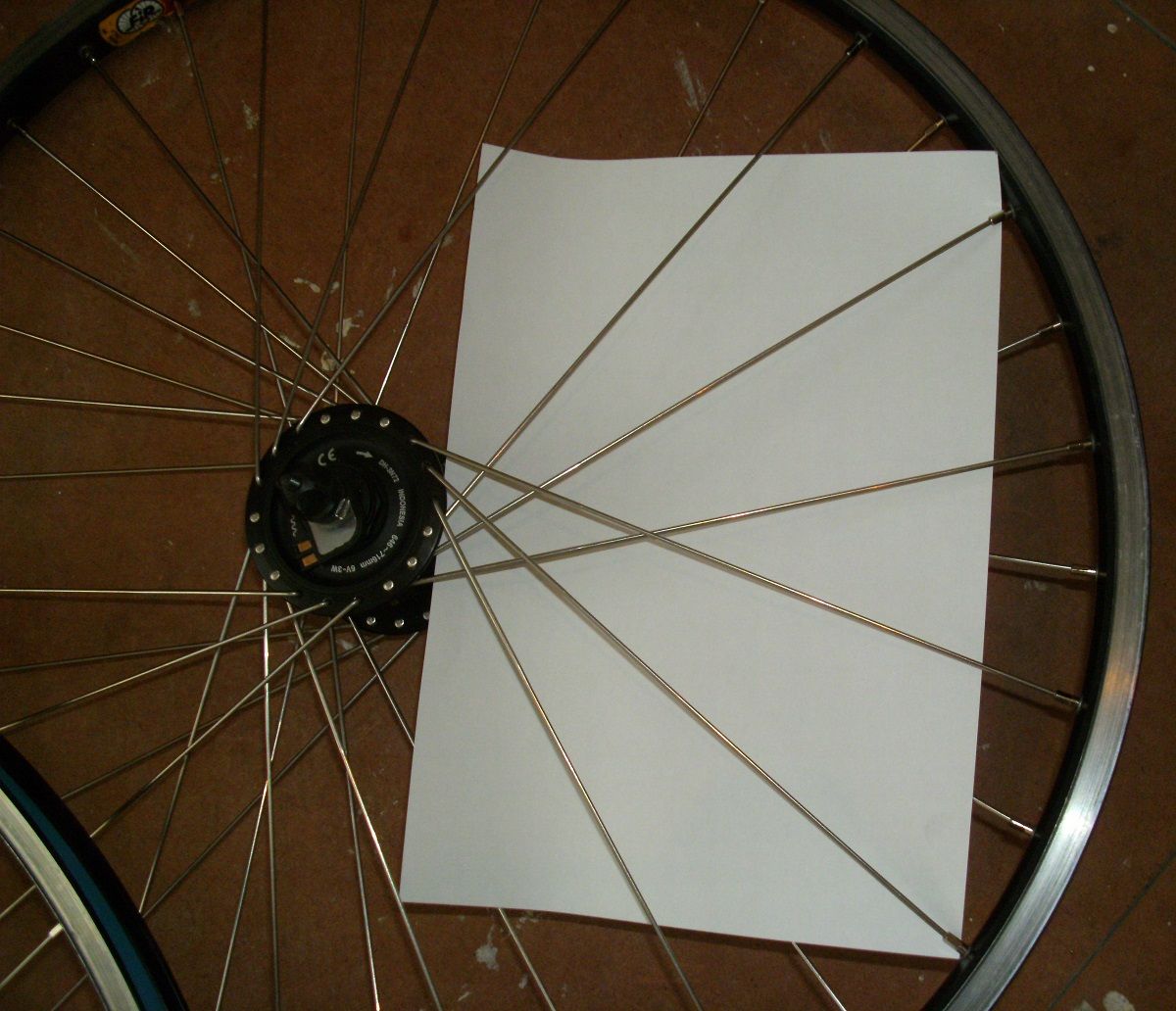

Whoa, wenn ich mir Dein Bild ansehe, so scheint es mir dass Du nur die erste und die letzte Speiche eines Sechser-Sets überkreutzt (i.e. geflochten) hast.
HR linke Seite:
Bei Dir sehen mir die Speichen bei der inneren Verflechtung doch arg gebogen aus. Würde wohl auch nur die äußerste Kreuzung verflechten, wenn überhaupt.
Ich fahre an 3 Rädern seit Jahren vorne radial gespeichte LR, also mit komplett berührungsfreien Speichen, bisher ohne Probleme, mache mir deshalb keine allzu großen Sorgen bei 3L/3T. Die Belastung für den Flansch sieht im Gegensatz zu radial von den Zugrichtungen der Speichen her ja ziemlich harmlos aus.

Zu den Speichenlängen: Die Unterschiede, die bei einigen aufgetreten sind, können eigentlich nur aus Flanschinnen-/Flanschaußenseite oder den Verflechtungen resultieren. Die Speichen verlaufen ja alle im gleichen Winkel. Wenn man es also mit dem Verflechten nicht übertreibt bis in die inneren Kreuzungen, sollte man doch mit einer Speichenlänge auskommen.

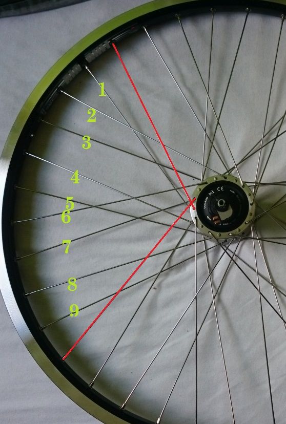

Da ich einen Beleg dafür haben wollte, dass die Speichen auch tatsächlich genauso lang sind wie bei 3fach gekreuzt, habe ich mir beide Varianten noch mal angeschaut.
Bei beiden Varianten gibt es im Flansch direkt nebeneinanderliegende Speichen, die sich, nah an der Nabe, überkreuzen.
Bei beiden Varianten liegen bei 36L genau 9 Speichenlöcher dazwischen, somit müssen sie gleich lang sein.
Längere Speichen für 3L/3T braucht also nur, wer die Speichen stark verflechtet. Ich würde derart geknickte Speichen aber nicht fahren wollen.

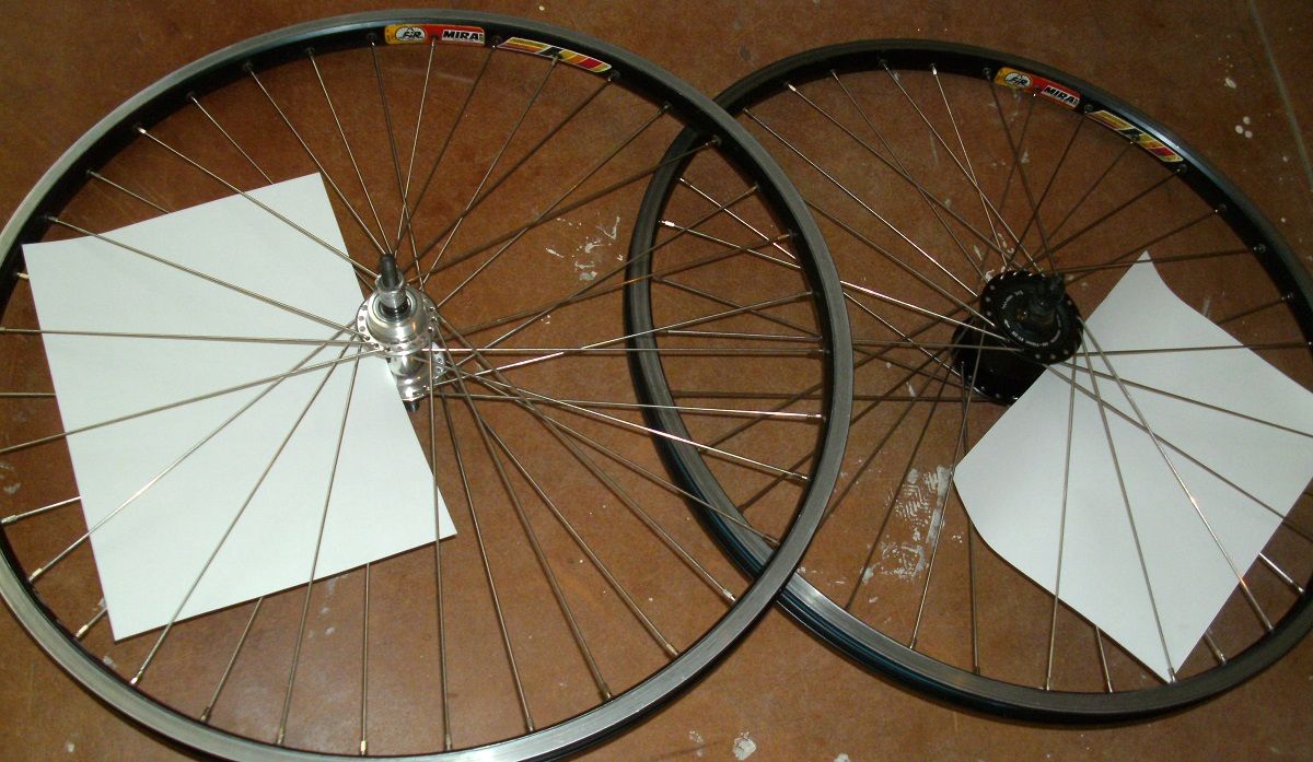

Zur Veranschaulichung:

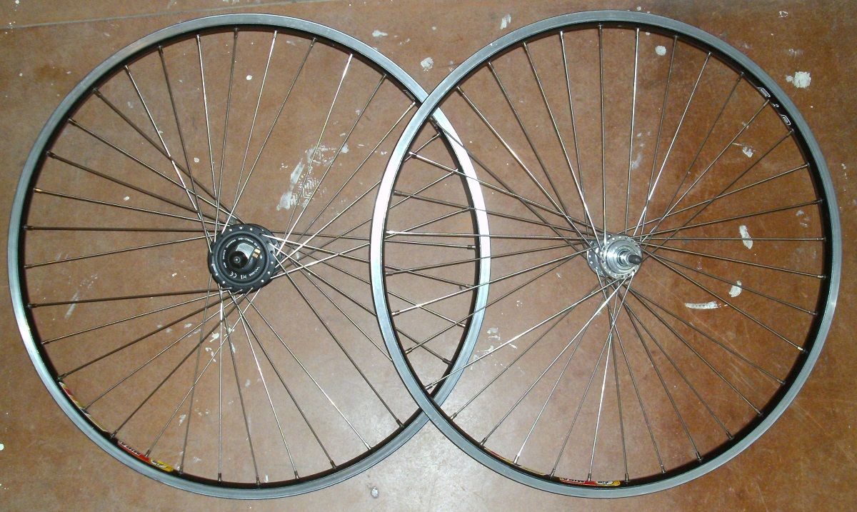

Bin jetzt auch eines der kuhlen 3L/3T-Kidz. Hab mich gegen Verweben der Speichen entschieden.
Naben passen zwar nicht zusammen, aber immerhin ins Fahrrad.
Nun noch eine Hohlachse für hinten auftreiben, und los kann es gehen.
