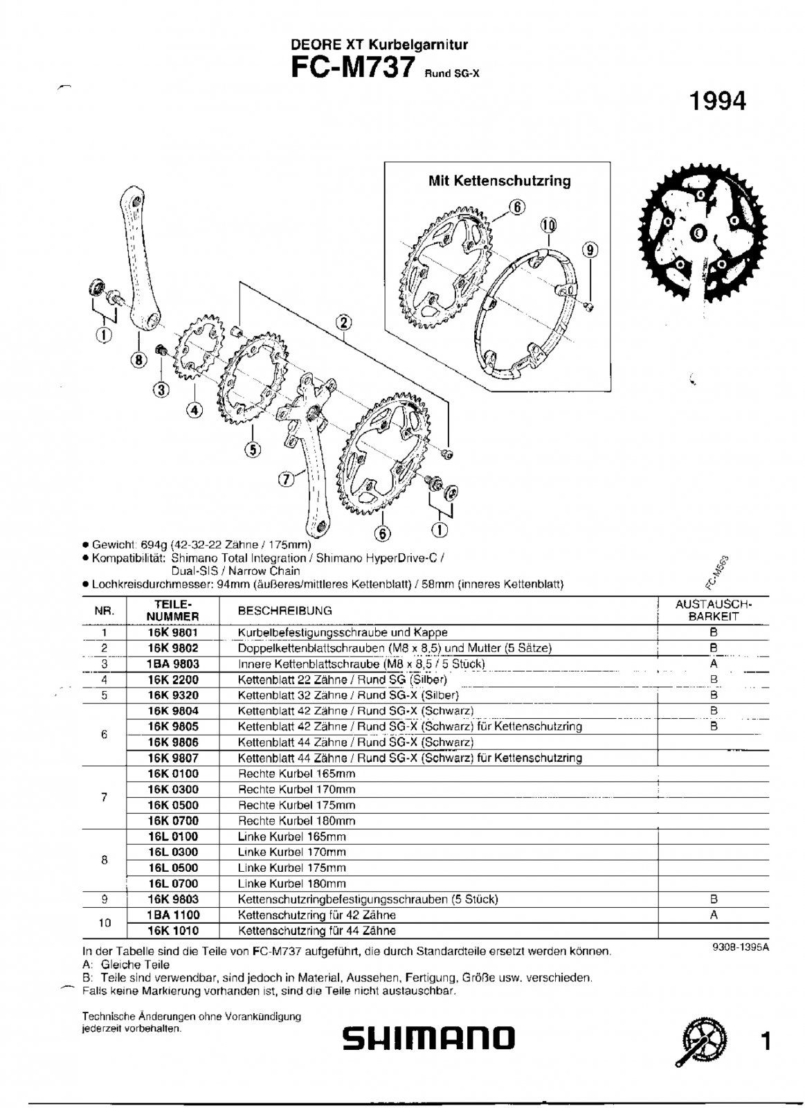

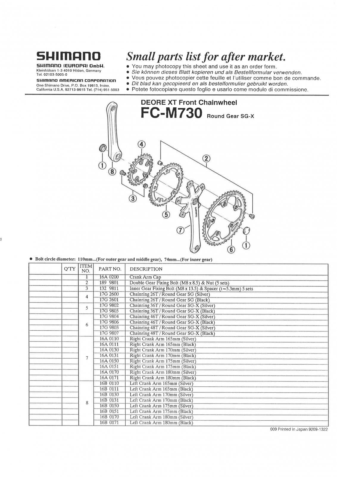

Du brauchst um 36/22 mit Vierkant fahren zu können eine Kompaktkurbel mit 94er Lochkreis.
Ich kenne nur klassische (nicht neu erhältliche), wie die XT FC-M737 oder LX FC-M563 (Achtung, FC-M730, FC-M560 haben Lochkreis 110).
Eine Sugino Impel mit 94er LK könnte leichter zu finden sein.

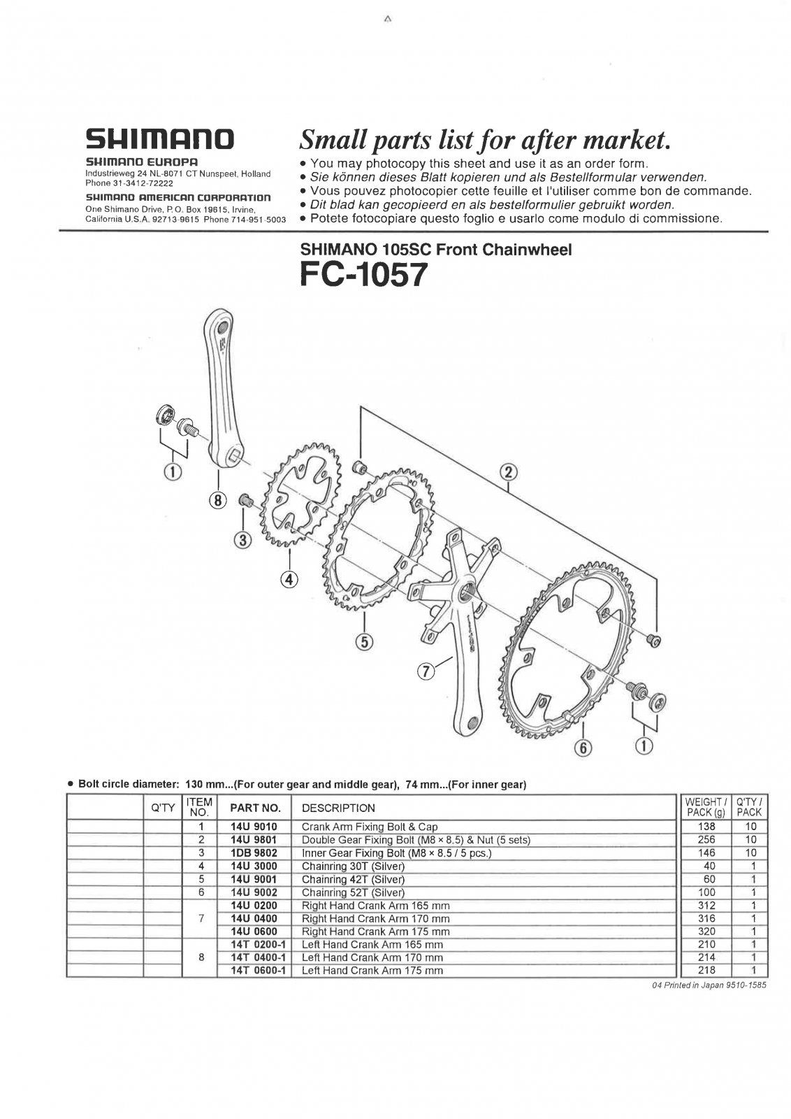

"Normale" 5-Arm, 3fach, (MTB)-Kurbeln haben bei den beiden gemeinsamen größeren Kettenblättern 110mm und am kleinen gesonderten 74mm.
Kompakt 5-Arm, 3fach, MTB-Kurbeln haben LK 94 Außen und LK 58 am kleinen.
"Normale" Shimano, 3fach, 5-Arm RR-Kurbeln haben Außen Lochkreis 130, Innen am kleinen LK 74, mit wenigen Ausnahmen (LK 92).
Modernere 5-Arm, 2fach, RR-Kurbeln haben 110mm, siehe Radplan Delta.

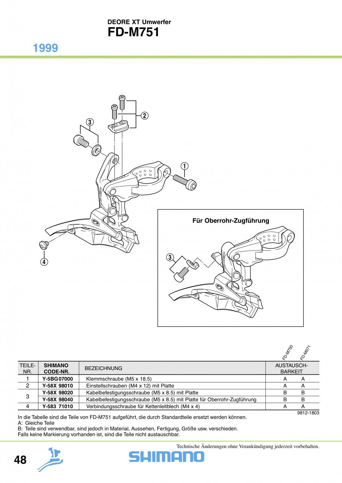

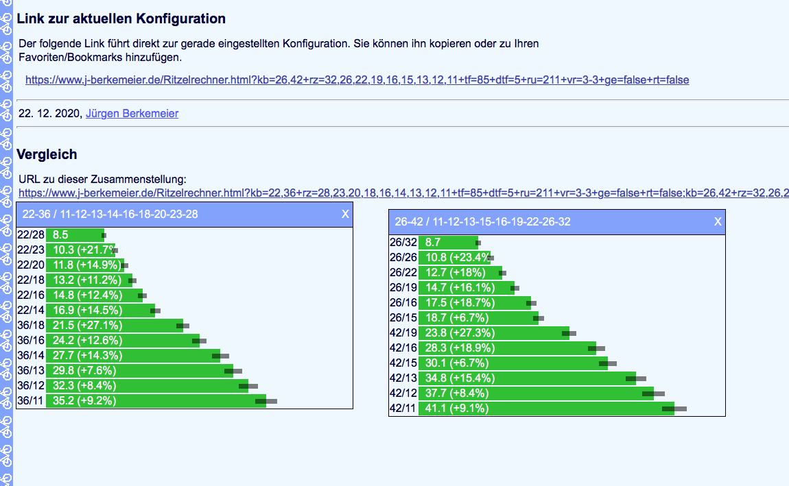

Du könntest auch einen FD-M751 3-fach XT Umwerfer nehmen (Kettenblattzahndifferenz 22), mit dem wäre mit Sicherheit auch eine Kompakt mit LK 94/58 und 36/22 wie auch eine LK 110 Kurbel mit 36/26 oder beide auch 42/26 zu fahren.
Falls du hinten größere Ritzel fahren möchtest, würde ein 9-fach XT Schaltwerk, RD-M751 mit deinen STIs auch funktionieren
und mit 26-32 wäre die Übersetzung nah an 22-28 dran.
- FC-M730.jpgFC-M737.jpgFC-1057.jpgFD-M751de.jpgFD-M751.jpgBildschirmfoto 2021-05-26 um 16.02.33.png32
