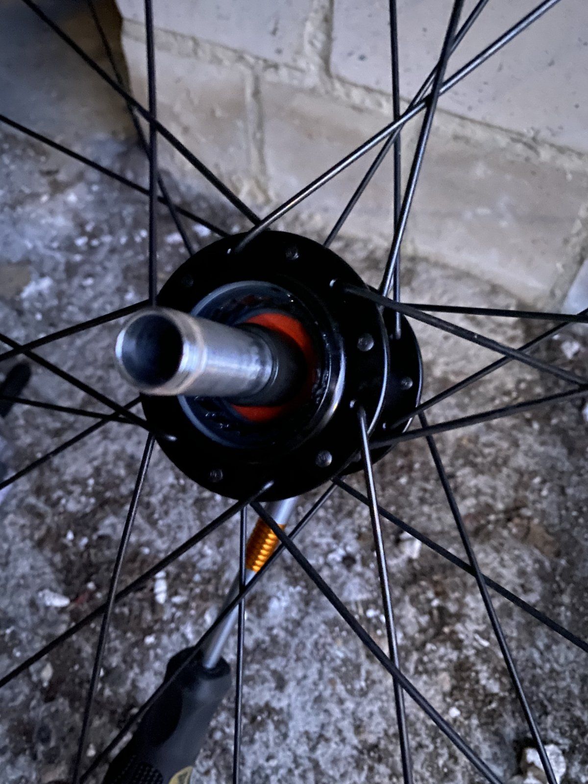

Hallo zusammen, ich möchte an meinem Rad, mit 2x11 105 Shimano, die SRAM 12fach Kassette verbauen. Ich brauche dazu einen anderen Freilauf. Reicht es da nur den Freilauf zu ändern oder muss auch die Nabe neu?
Kommt drauf an, welche Nabe du hast. Bei manchen kann man den Freilauf einfach wechseln, bei anderen nicht.

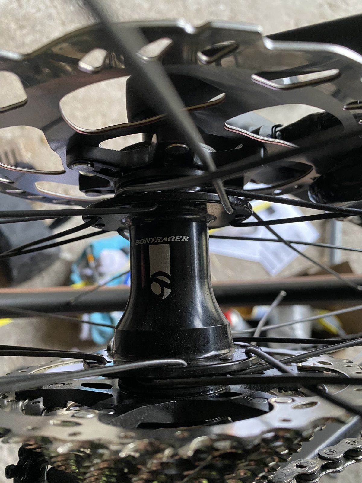

Auf der Nabe selber steht nur Bontrager, welche genau aber nicht.
Das Rad ist ein Trek Domane SL5 mit 2x11 Shimano 105.

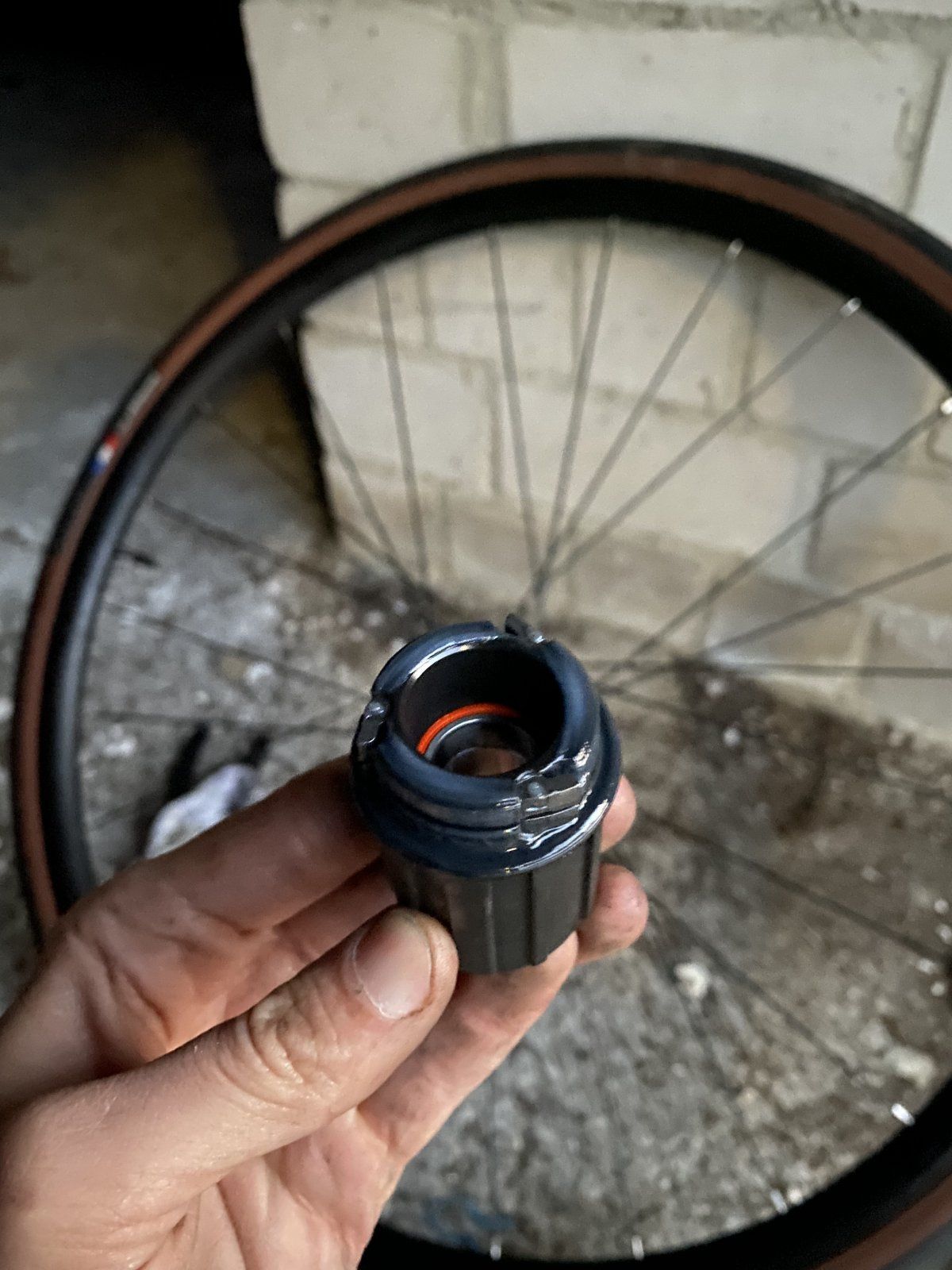

Der Freilauf ist leider einer mit Sperrklinken.
@sickgirl
Gibt es dafür auch einen Ersatz?

Ich habe nach langem Suchen herausgefunden welche Nabe verbaut ist, es ist eine Formular RXC-142S.
Dafür gibt es wohl keine Möglichkeit auf XDR zu kommen.
