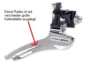

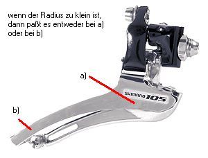

der alte Umwerfer paßt nicht vom Radius. Deswegen muß ein anderer her. Hab den auch bekommen.
jetzt: MTB Kurbel (max 42er Blatt) mit passenden Umwerfer => paßt.
Umwerfer kurzzeitig an das andere Rad geschraubt (max 46er Blatt, bevor gelacht wird, 46/11 entspricht in etwa 52/13 und das kann ich wenigstens treten) => paßte da vom Radius nicht mehr. oben (von der Höhe am Kettenblatt) passend angeschraubt, schlug das untere Ende des Umwerfers an das Kettenblatt. Siehe Bilder.

:confused: warum funzt das dann bei mir :confused:......
und eben diese Radien vom Leitblech paßt nicht! Halt mal nen MTB Umwerfer (aktuell) an ne RR-Kurbel. Dann paßt oben das Leitblech und unten schlägt das Leitblech an denn Zähnen an. Ich habe mehrere Stunden versucht, das einzustellen. Klappt nicht.
