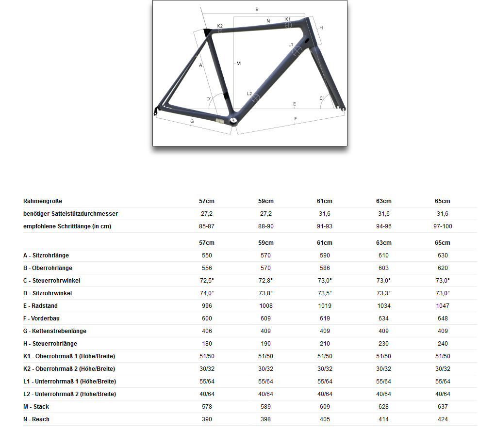

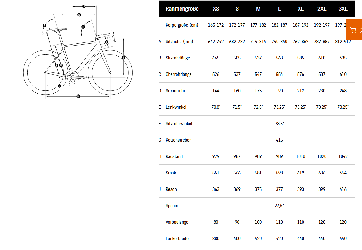

Wenn ich mir als Laie die Geometriedaten anschaue, hätte jetzt genau das Gegenteil vermutet in Sachen totaler Größe. Für mich sehen folgende 4 Punkte auf den ersten Blick entscheidend aus:
Canyon / Rose
- Sitzohrlänge: 635 vs. 630
- Oberrohrlänge 610 vs. 620
- Stack 654 vs. 637
- Radstand 1042 vs. 1047
Daraus würde ich schließen:
- Das Canyon ist minimal höher vertikal
- Das Rose ist länger (ich muss mich weiter nach vorne strecken, sitze sportlicher)
- Das Canyon ist am Lenker ein gutes Stück höher, ich sitze aufrechter, wahrscheinlich bequemer

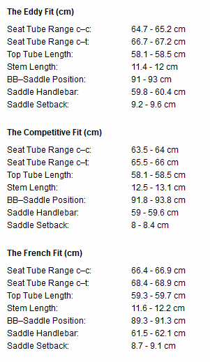

Versuche es besser mal mit einem komplexeren Rechner, wo du mehr Masse von dir eingeben musst. Hier im Forum steht ja einer unter Kaufberatung der sehr gut ist. Ich stand auch vor der Wahl zwischen verschiedenen Bikes. Nachdem ich mehrere Körpermasse durch den dort gezeigten Rechner laufen lassen habe fiel meine Wahl auf ein Rose. Aber das ist eben individuell und sollte jeder selber anschauen, vor allem wenn er nicht in einen Laden gehen kann um dort entsprechnd (grosse) Rahmen zu testen...
Mein neues Rad passt mir jedenfalls sehr gut und DAS ist erstmal entscheidend.... ;)
P.S. Competive Fit nehmen....
Also habe mich soeben noch schnell vermessen, dass kam raus ;)
Das mit den Rechnern ist so eine Sache. Meiner Meinung nach sehr theoretische Werte. Du hast es ja eh schon selbst erkannt. Auf dem Rose sitzt du einen Ticken sportlicher.

Und hast du jetzt selber mal deine Masse mit den Rahmengeometrien verglichen? Was kommt dir am nächsten? Sehr entscheidend ist ja erstmal die Oberrohrlänge, so wurde mir das zumindest gesagt. Dann musst du halt noch schauen wie du mit der Sitzrohrlänge hinkommst, damit du die Sattelstütze nicht zu weit herausziehen musst, oder gar gegen eine längere austauschen. Dann wird die Sattelüberhöhung schnell zuviel... ;)
Habe auch mal geschaut. Ich persönlich würde wahrscheinlich das Canyon in 3XL nehmen und da einen 100mm Vorbau statt des Originalen mit 120mm dran machen. Das 2XL wird wahrscheinlich zu klein, da du dann die Sattelstütze eben zu weit rausziehen musst. Rose wird vielleicht einfach zu lang, denke ich....
