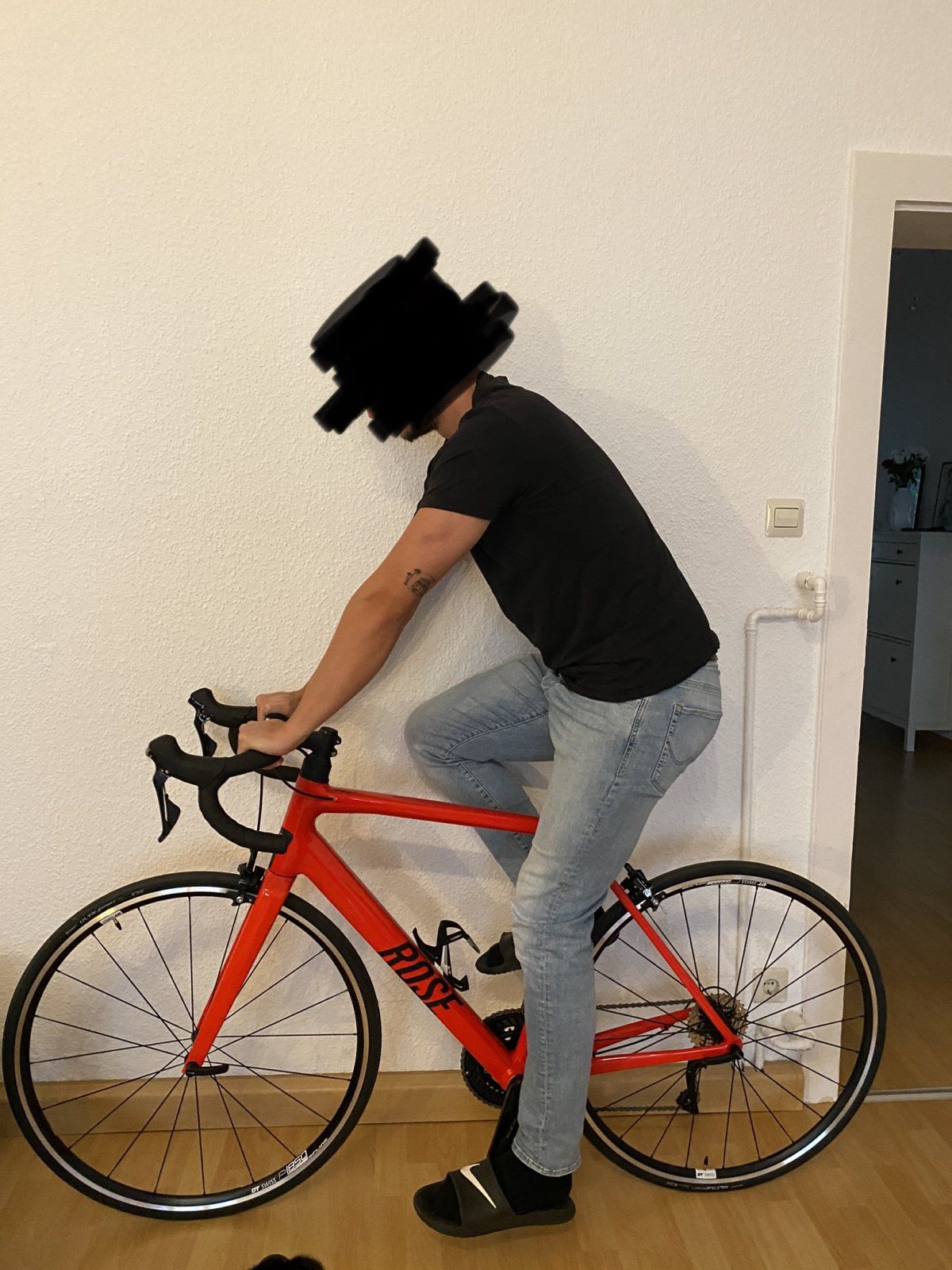

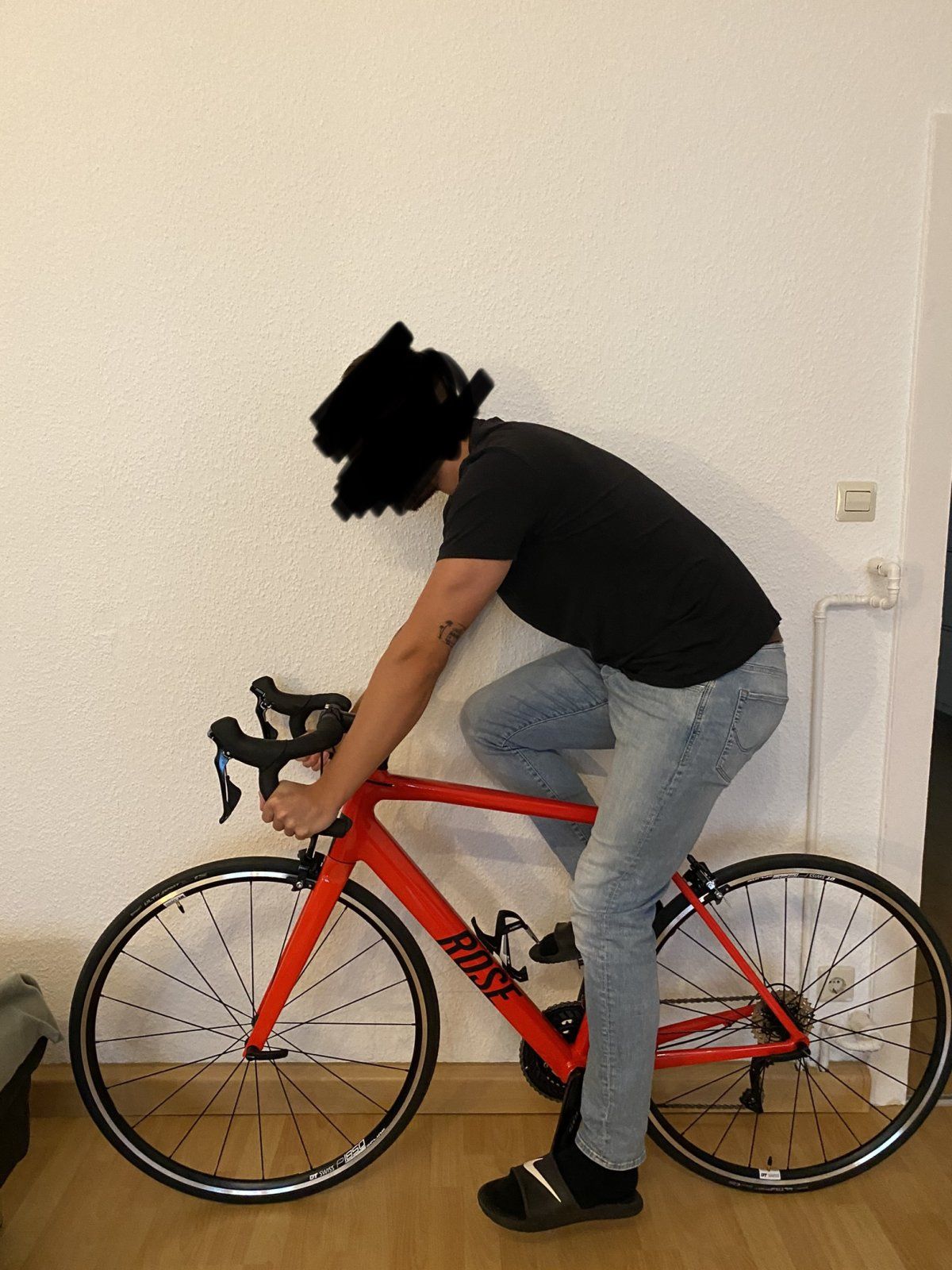

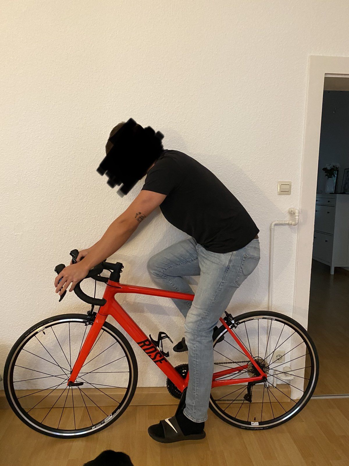

Ich habe jedoch das Gefühl, dass ich mich sehr weit nach vorn lehnen muss um an die Griffe für Bremse und Schaltung zu kommen. Vielleicht kommt es mir auch nur so vor, da Rennrad für mich noch sehr ungewohnt ist.
Ich habe euch mal 3 Bilder mit verschiedenen Positionen beigefügt. Meint ihr die Position auf dem Rad ist so in Ordnung oder ist die Entfernung zu den Griffen zu weit ?

Bei deiner Sitzposition wird die Rumpfmuskulatur gar nicht erst aktiviert. Der Sattel scheint kaum höher als der Lenker zu stehen.
Also: kürzeren Vorbau einbauen und etliche Spacer unter dem Vorbau entfernen. Da musst du dich rantasten, es sollten soviele Spacer raus, wie der Nacken es noch verträgt, wobei leichte Nackenbeschwerden am Ende von langen Touren (150+ km) ok sind. Ferner dauert es halt etwas, bis der Nacken die Sitzposition verträgt, da muss man Geduld haben und regelmäßig fahren. Der Vorbau sollte dann so lang sein, dass bei der Position der Hände an den STIs keine unnatürliche Rückenstreckung zu spüren ist.
Außerdem sind halbwegs regelmäßige Übungen zur Stärkung der Rumpfmuskulatur sinnvoll.

vielen Dank für dein Beitrag zu meiner Frage. Kannst du mir vielleicht noch ein Tipp bezüglich der länge geben? Aktuell ist ein 10cm Vorbau eingebaut. Meinst du ich sollte es mit 7cm versuchen oder sind 3cm auf einmal zu viel?
Ich hatte auch schon nach anderen Lenkern geschaut, die einen kleineren Reach haben, habe aber das Gefühl, dass mein aktueller Lenker mit einem Reach von 73mm da schon kurz genug sein sollte oder?
10 cm Vorbau ist ja schon kurz, ich würde erstmal ein paar Spacer entfernen. Du musst (siehe 1. Foto) einfach mit dem Oberkörper runter, bis du spürst, wie das Gewicht des Oberkörpers von den Bauch- und Rückenmuskeln übernommen wird, also besser zwischen hinten und vorne verteilt ist. Dabei darf auf den Händen nur ein geringes Gewicht lasten. Falls der Rücken sich überstreckt anfühlt, sich über 9 cm und ggf. 8 cm Vorbau an das Ideal herantasten.
Dein Rad sieht auf den Fotos für dich aber eigentlich nicht zu lang aus. Evtl. fehlt es schlicht an Gewöhnung. Generell gibt es da auch einen kleinen Zielkonflikt. Man fährt nicht immer an den STIs. Bei langsamer Fahrt auch mal am Oberlenker, bei schneller Fahrt umklammern die Hände die STI-Höcker. Da muss der Lenker so weit entfernt sein, dass beides gut geht, aber das überwiegende Fahren an den STIs auch gut funktioniert, wobei sich eine bequeme Position dort häufiger erst nach eine Stunde Fahrt oder so einstellt. Eine perfekte Lösung für alle drei Positionen gibt es nicht. Ausschließen muss man nur Nackenschmerzen und einen überstreckten Rücken. Als Ausgangspunkt kann eine Sattelüberhöhung von rund 6-7 cm dienen.

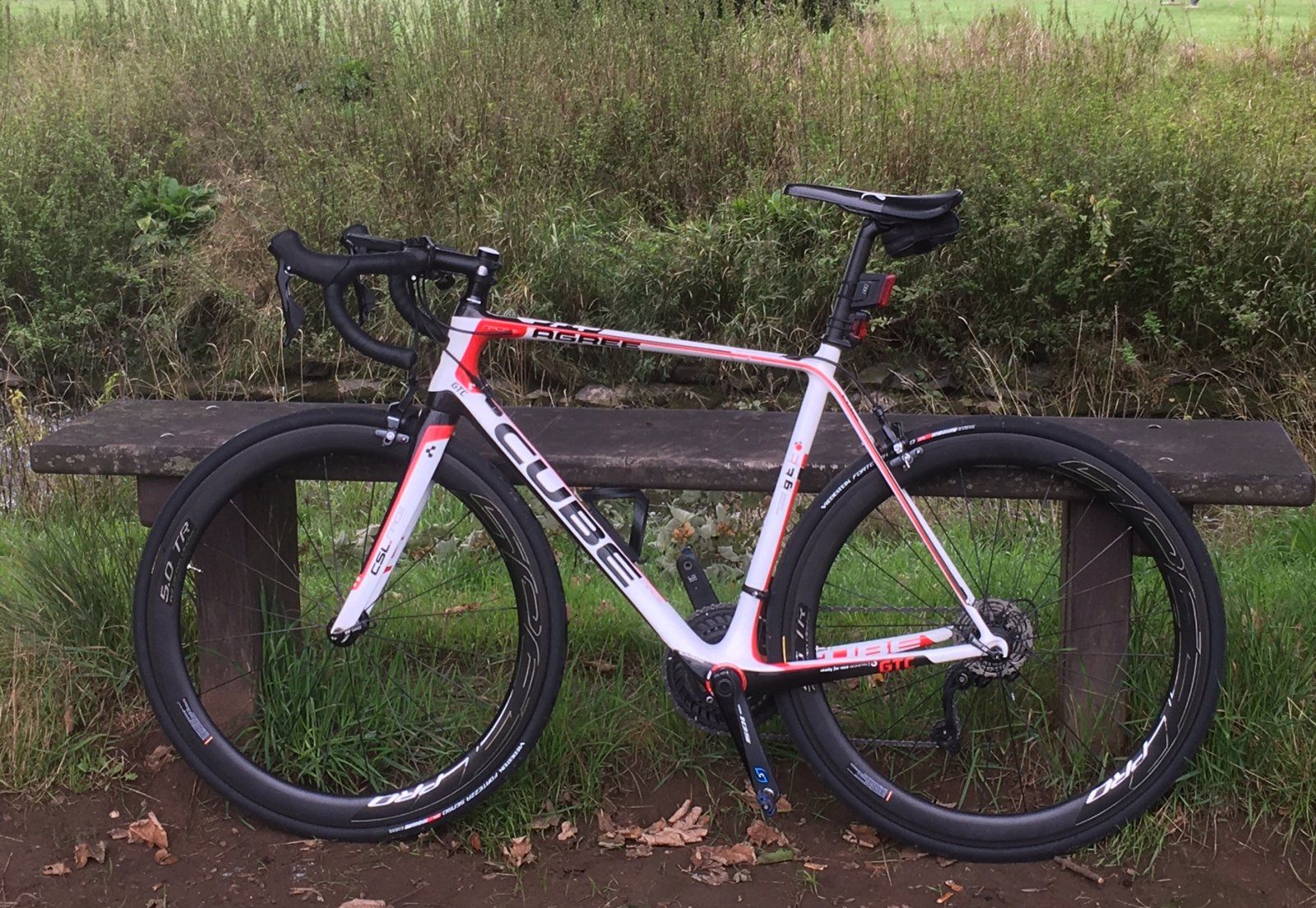

Ich fahre mit 61 J. und 182 cm (bin völlig unflexibel und komme vorgebeugt mit ausgestreckten Armen nicht mal ansatzweise an den Boden) einen Rahmen mit 57cm Oberrohr und recht deutlicher Sattelüberhöhung. Ist mir so am bequemsten auch bei langen Touren, da weniger Gewicht auf den Sitzknochen lastet. Auf den Händen ist ebenfalls nur geringe Last. Die Sattelspitze stelle ich mit einer Wasserwaage bei allen meinen Rädern leicht nach oben zeigend ein. Auf dem unteren Bild sieht das allerdings etwas extrem aus, da es sich nicht um meinen üblichen Sattel handelt und ich noch am Experimentieren war.
Du hast wohl eine ähnliche Beckenposition wie ich. Du brauchst eher einen flachen Sattel.
