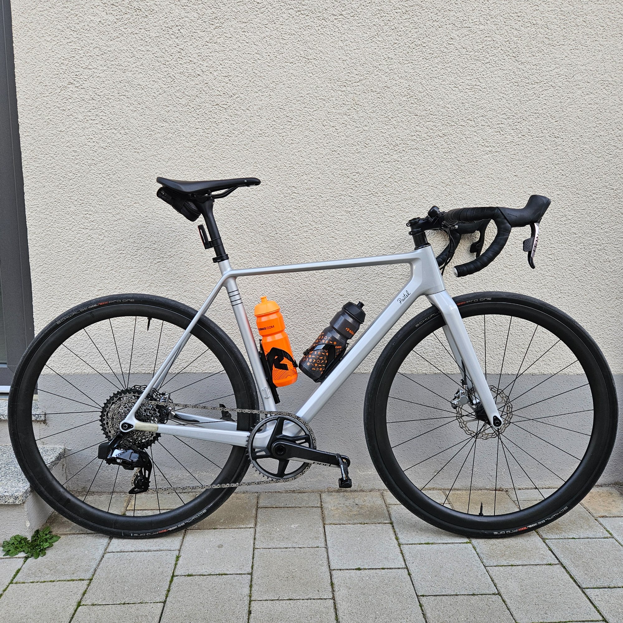

Hab schon etwa 12000km drauf. Kettenstrebenlänge bring ich gleich noch bei. Ich öle meine Ketten.
Jetzt genauer: km-Stand 12031, immernoch 1.Kette, Sram Flattop, kein wesentlicher Verschleiß meßbar. Kettenstreben sind 410 mm lang. Ja, die Kette hört man ab dem 32er schon ein wenig, richtig störend empfand ich das nie, es gab auch noch nie Kommentare von Begleitern. Von meinen MTB-Antrieben (34 auf 50) weiß ich, dass der Schräglauf kaun Einfluß auf die Lebensdauer hat, oder anders gesagt: die früheren 2-fach Antriebe 9- und 10-fach verschlissen viel schneller.

Same here, 52 - 10/28 mit Wachs und 410 mm Strebe. Die letzten beiden Ritzel etwas lauter, sonst keine Probleme.
Welche Kurbel ist das? Normal oder Wide?
bzw
Welche Kettenlinie hat das Kettenblatt?

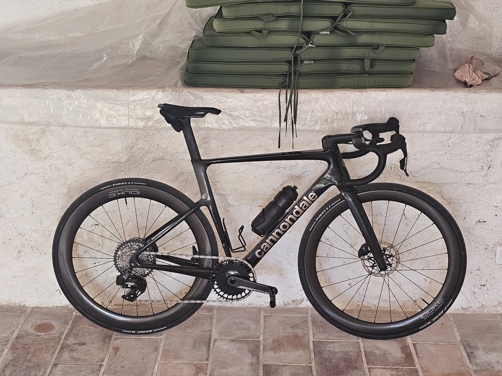

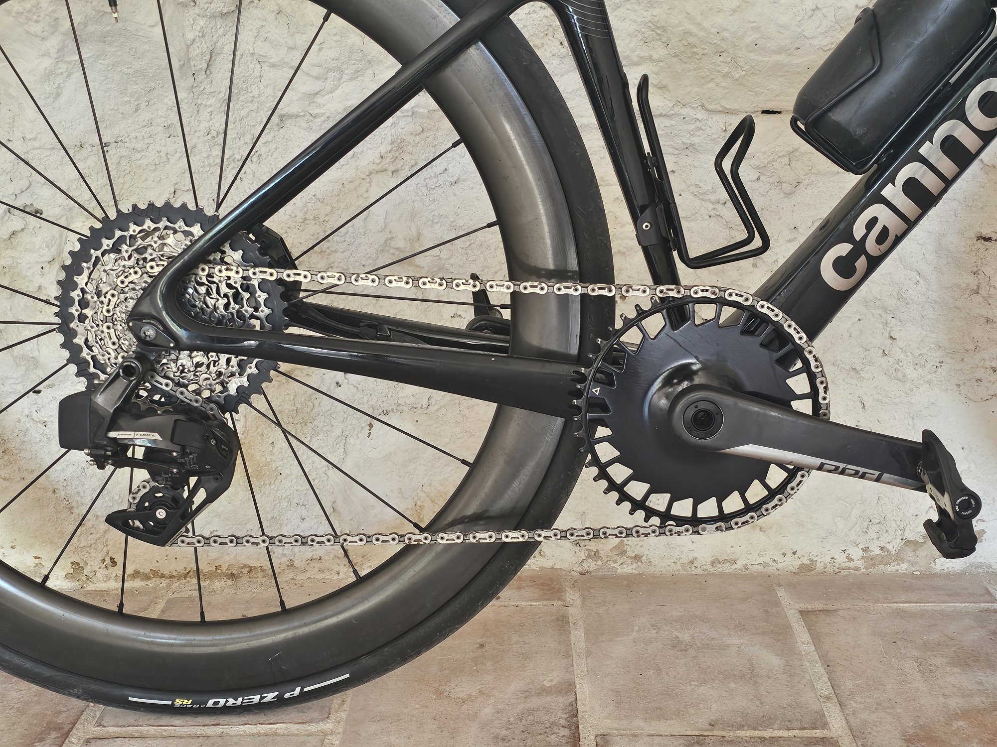

Fahre an meinem auch die Red XPLR mit 46er Aero Kettenblatt vorne. Kassette ich - glaube ich - leise. Aber das Garbaruk Kettenblatt ist ziemlich laut. Stört mich aber nicht. Ist ein schönes, monotones Geräusch.

Vermute bei der Geräuschkulisse die Force-Kassette als Verursacher des Lärmpegels. Meine Force D1 Kassette in 10-30 war ebenfalls ein Störenfried und als solcher bekannt. Nach Wechsel auf eine Red D1 Kassette war Ruhe. Selbst die einfachere Rival war leiser als die Force.
