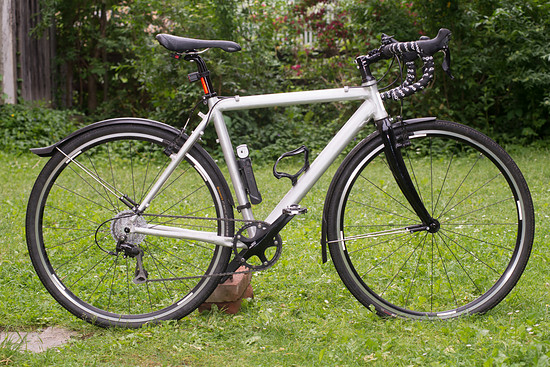

ein kurzes Review:
Supercooles Gerät! Ich hätts mir nicht so lustig vorgestellt. Es gibt eigentlich kaum was auszusetzen, einziger Wermutstropfen ist der kurze Radstand inkl. Schutzblech vorne (+ 46er Schuhe) - da kommt einem bei starkem Einschlag die Schuhspitze entgegen.
Wer davor steht sich ein Stadtrad anzuschaffen und kein Problem mit Rennlenker hat - unbedingt in Erwägung ziehen. Ich hab teilemäßig sehr viel Glück gehabt (alles neu oder neuwertig), dadurch hat mich das Radl <400€ gekostet.
Um ein paar Teile hervorzuheben:
Conti Cyclocross Speed - unglaublich geil bei 350g
Tektro RX6 Mini V-Brake - brachiale Bremskraft
SKS Velo Urban 42 - sitzen bombenfest und gefallen mir zumindest sehr gut
Shimano WH-500 Laufräder - superscheiße! nicht kaufen! Freilauf geht alle 10km durch, auch mitten in der Fahrt. Laufräder laufen sogar nagelneu extrem rau.
Lieber zu Aksium oder Racing 7 greifen.
ein paar Bilder:

Also ganz offiziell schafft das Schaltwerk (5700 long cage) ein 30er hinten.
Ich hab jetzt eine XT 11-32er Kassette rauf gegeben und (Achtung! Ich bin Schaltungs-Laie) für mich sieht das alles sehr knapp aus. Ist leider auch eher bescheiden zu fotografieren.
Die B-Schraube hat kaum Wirkung.
Wie dem auch sei - und darum gehts ja - es funktioniert tadellos.
Ich glaub die Kette könnte 2-3 Glieder länger sein und das würde wohl helfen.
