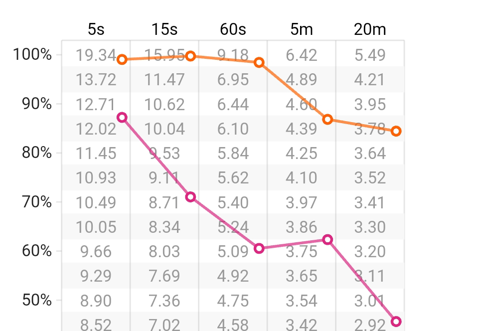

Wenn du dir den Chart für die Altersgruppe “M under 40“ bei intervals.icu anschaust, wirst du feststellen dass du mit dem Wert bereits knapp im 50% Perzentil liegst bzw. mindestens 40% liegen hinter dir. Und da laden wohl eher weniger “untrainierte“ ihre Daten hoch.
Ich denke der Fehler liegt in der Interpretation eines „untrainierten“ Radsportlers und in den Profilen, die auf der Coggan Tabelle unterschiedliche Formen ausmachen und eben keine Linie darstellen. Dazu auch weitere Erläuterungen hier: https://www.trainingpeaks.com/blog/power-profiling/

Die orangene Kurve war bei mir 2022 - ich wiege auch ca. 75kg. Bin da viel Intervalle mit 30/30 und 4 x 4 gefahren. Gefühlt haben die kurzen Intervalle schon richtig Bums gebracht. Ich werde dieses Jahr 53.
Da geht also noch einiges bei dir!
