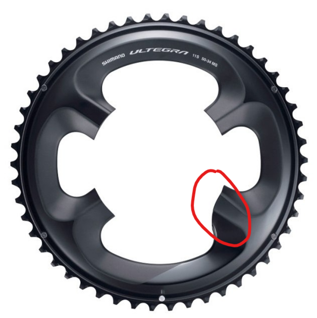

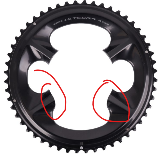

Zur Erklärung: Bei 11fach ist nur an einem Arm des Kettenblattes der Übergang zur Kurbel abgerundet, bei 12fach gibt es die Abrundung bei zwei Armen. Man muss bedenken, dass die Kurbel passend dazu geformt ist und somit das 11fach KB auf der 12fach Kurbel an der einen Ecke nicht passt. Man müsste die eine Ecke abfeilen.

12fach:
1666689006023-png.1162850
11fach:
1666689061766-png.1162852
