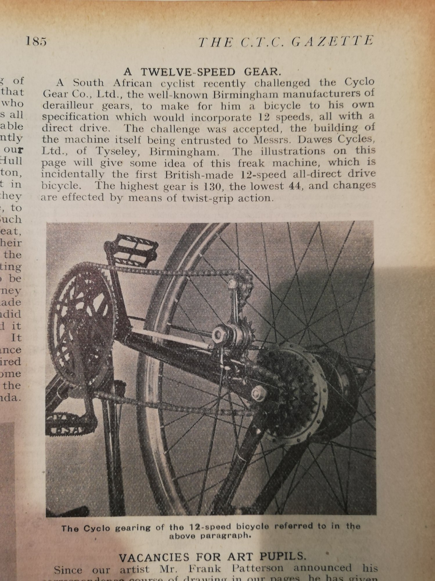

gerade in der C.T.C Gazette vom Mai 1935 gefunden.
12-Gang Kettenschaltung der Cyclo Gear Co. Ltd. in einem Dawes Rahmen.
Damals noch eine "freak machine"
Viel Spass
ClaudButler

Wow, 3x4 Gang, nicht schlecht für die Zeit. Vorne der Umwerfer ist im Prinzip genau wie heute, 90 Jahre alte Technik. Und hinten das Schaltwerk hat mit dem Kettenspanner auch schon recht große Ähnlichkeiten mit heutigen Ausführungen.
"direct drive" meint hier reine Kettenschaltung, sprich keine Nabenschaltung involviert, welche zu der Zeit in UK auch bei Rennrädern sehr populär war.
Danke, das war meine Vermutung, aber trotz länger währender Beschäftigung mit dem Thema GB in Sachen Zwei- und Vierrad bin ich mir da nur selten sicher...
Lustigerweise wurde das Bild tatsächlich bei umgedrehtem Rad gemacht, weil die Kette nach oben durchhängt =) Ungewöhnlich für solche Illustrationen…

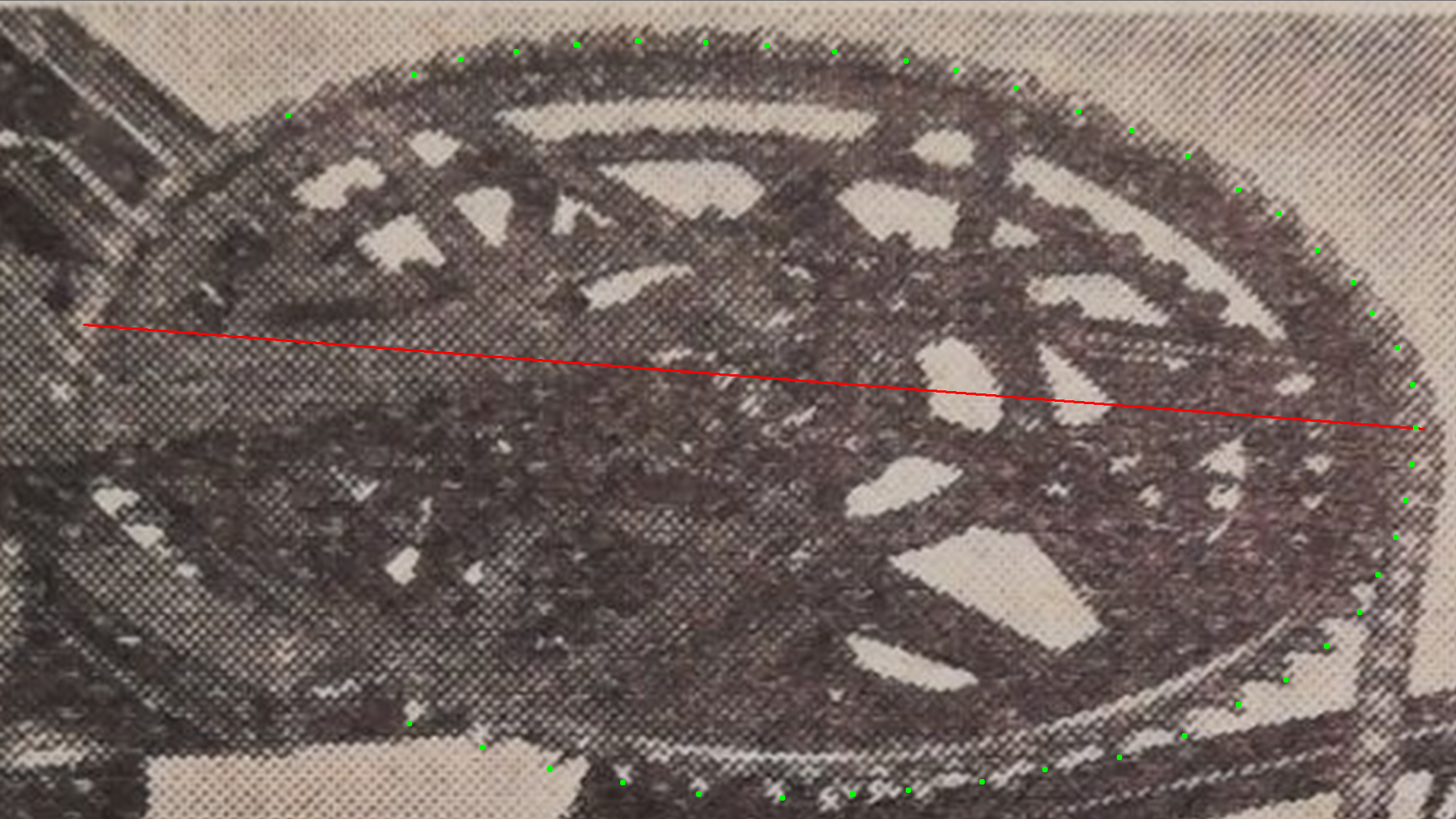

Der Cyclo "Rosa" Umwerfer (benannt nach Albert Raymonds Gattin) für drei Kettenblätter vom französischen Cyclo Zweig wurde schon 1929 in Frankreich auf dem Salon du Cycle gezeigt, mit einem 3x3 Aufbau, Half-Step plus Granny!!

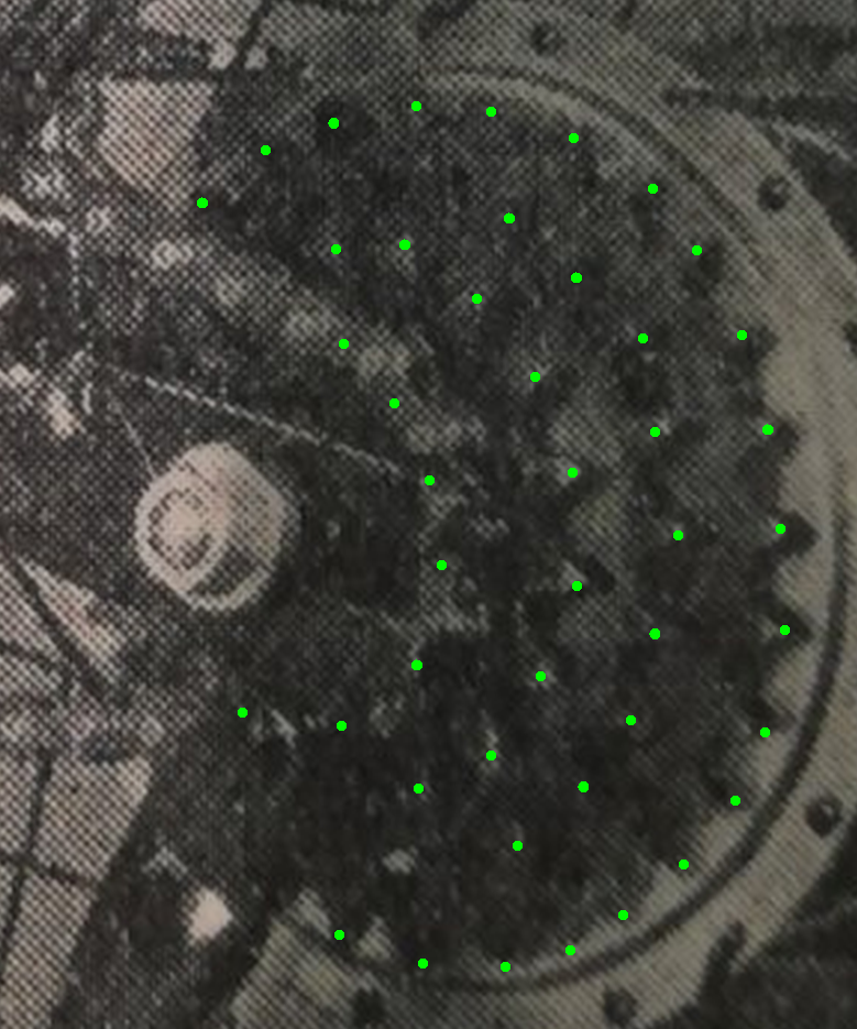

Bei dem Foto der 3x4 Schaltung aus Birmingham kann man versuchen, die Zähne des kleinsten (mit Hilfe der Kettenlaschen) und größten Ritzels (mit Hilfe der 20 Speichen der Seite) zu zählen.
Ich komme da auf 13 oder 14 beim kleinsten und 25 oder 26 beim größten Ritzel. Alle diese Ritzel gab es von Cyclo.
Der genannte größte Gang von "130" entspricht einer Enfaltung von 10,37 m. Bei 35 mm Reifenbreite auf 622er Felgen braucht man bei einem 13er Ritzel vorne 62 Zähne. Bei einem 14er wären es 67 Zähne. Auch wenn man die Zähne vorne nicht zählen kann: 67 sind zu viel.
Hinten sind die Abstände der Zähnezahlen gleich, sieht nach 4 Zähne Abständen aus, sind es auch, 13, 17, 21, 25. 17 und 21 Z gab es auch von Cylo.
Der kleinste Gang von "44" entspricht einer Entfaltung von 3,51 m. Das wäre ein 40er als kleines Kettenblatt bei einem 25er Ritzel und 35 mm Reifen auf 622er Felgen.
Bleibt das mittlere Kettenblatt. Das ist nicht mittig sondern näher am großen.
Müsste ich eine Schätzung abgeben, wäre es 40/52/62 vorne und 13/17/21/25 hinten. Oder so ähnlich 😄
Ich komme auf 28 Z. beim größten Ritzel.
62 Z. könnte passen:
Vom zweitkleinsten bis zum größten Ritzel sehen die Zähnesprünge gleich groß aus. Vom kleinsten zum zweitkleinsten kann man das wegen der aufgelegten Kette schlechter erkennen.
Da bin ich nicht sicher.

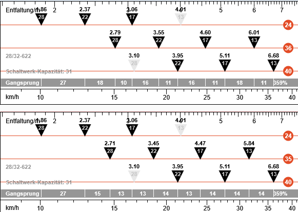

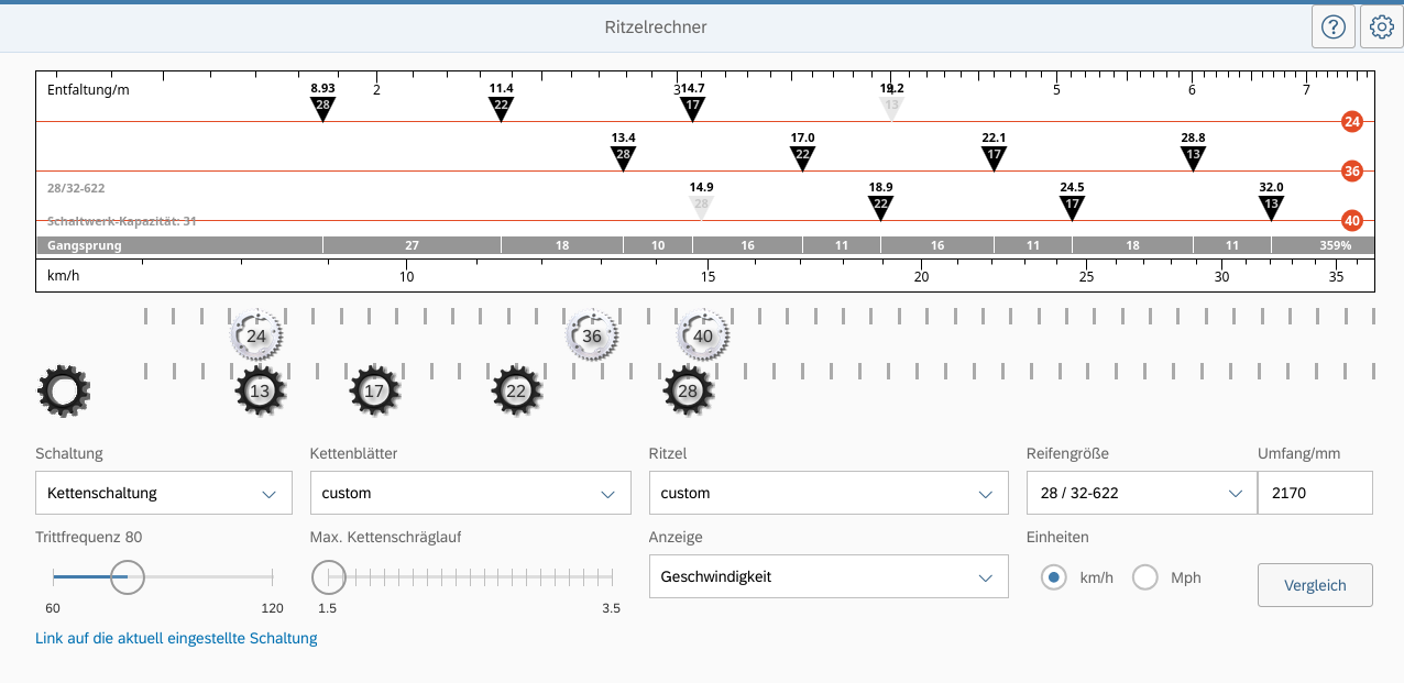

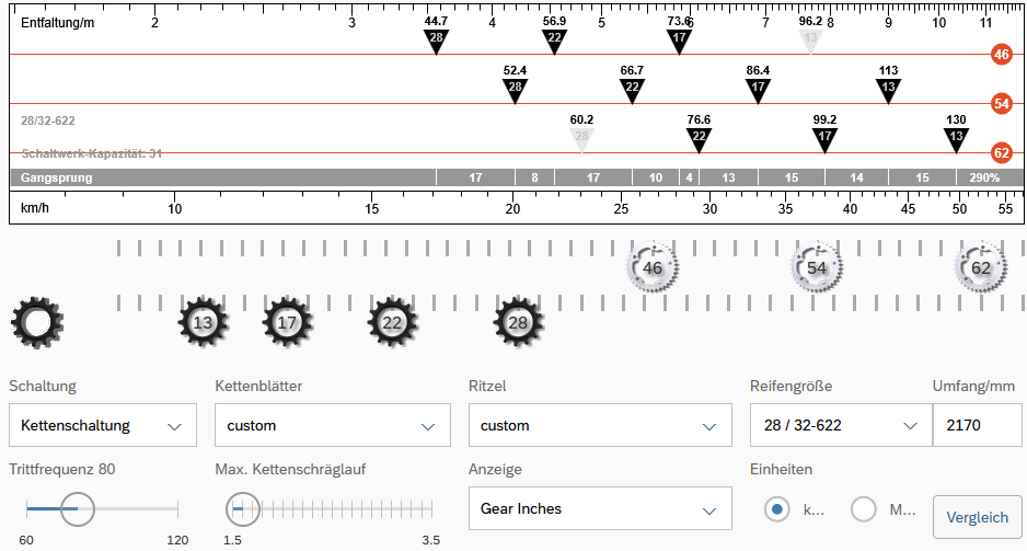

Im Durchmesserverhältnis kleines/großes KB könnte das kleine KB 46 Z. haben. 44" für den kleinsten Gang würden dann auch passen:
https://ritzelrechner.de/?GR=DERS&K...,28&UF=2170&TF=80&SL=1.6&UN=KMH&DV=gearInches
13/17/22/28 hätten deutlich gleichmäßigere Sprünge erzeugt:;)

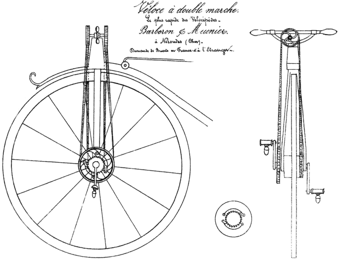

Und es geht noch höher, im wahrsten Sinne des Wortes...
Ein Hochrad mit 2 Gängen, ein Ritzel links und eins rechts, und entweder das eine oder das andere Ritzel ist auf die Radachse eingeklinkt. Die Klinken unterliegen sicher einem hohen Verschleiß und erst recht die Kette, die auf ihrem Umlauf 4 mal um 90 Grad gedreht wird.

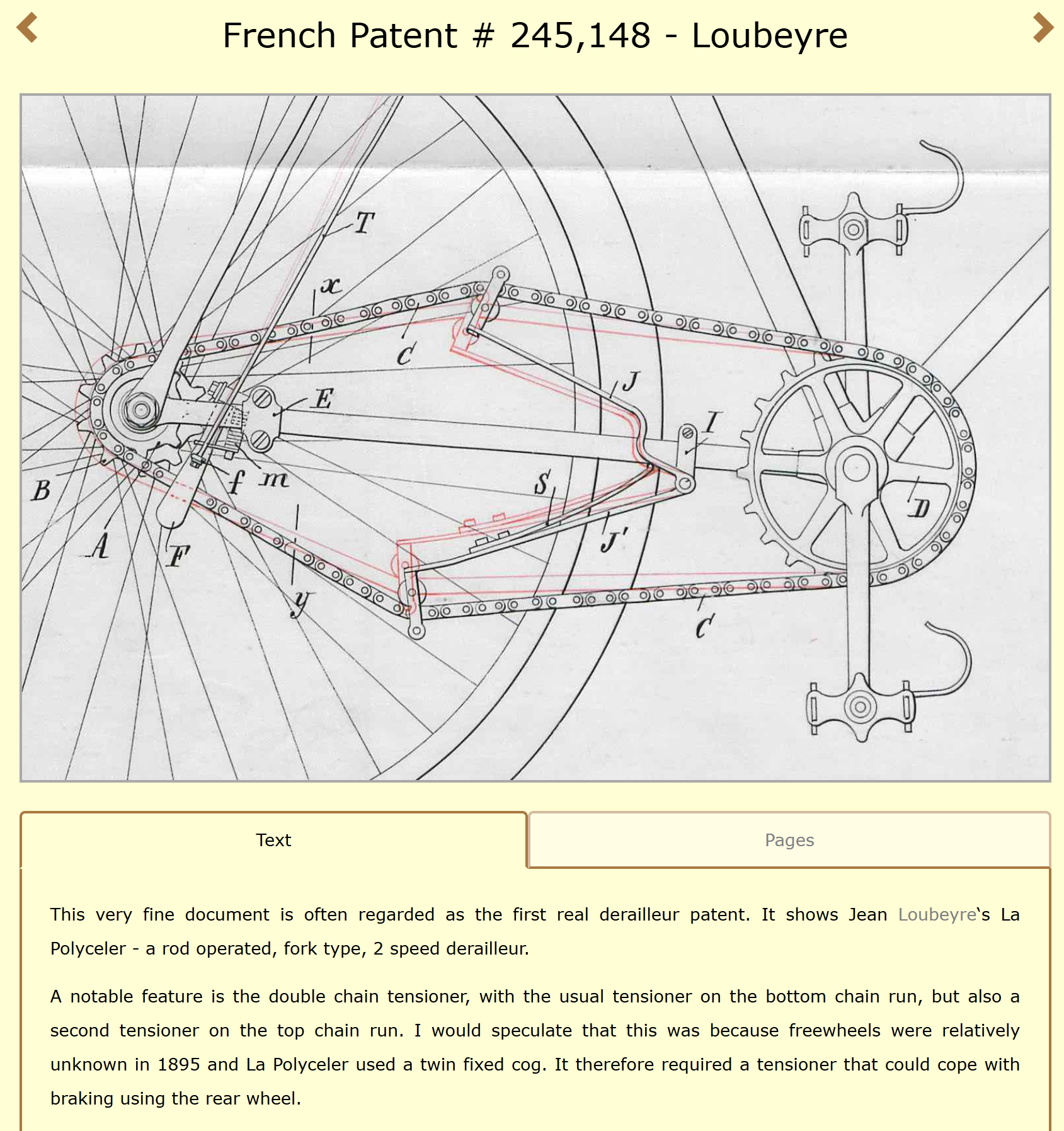

Und dann gibts da noch diese Webseite... https://www.disraeligears.co.uk/site/derailleurs_-_decades.html
