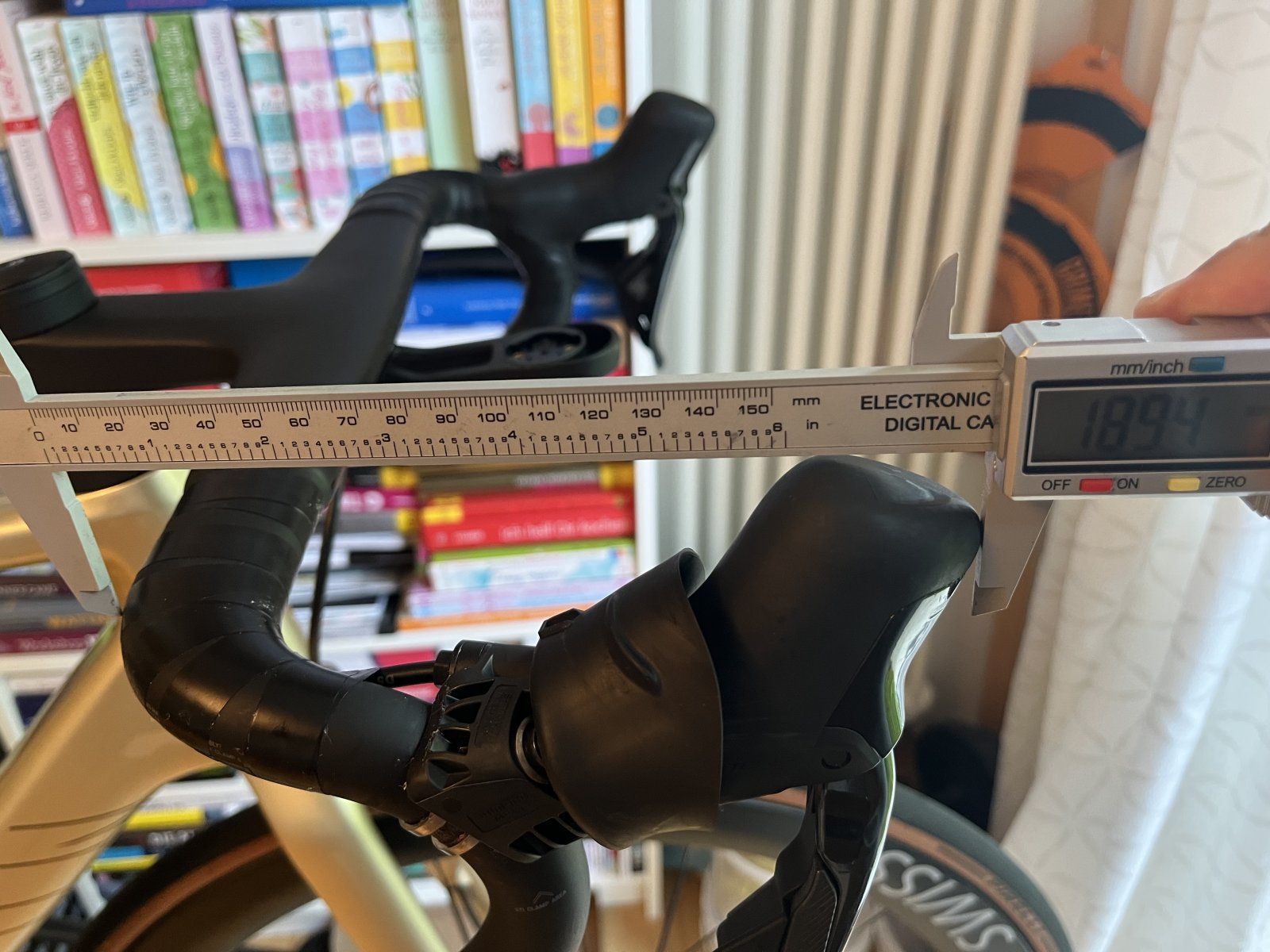

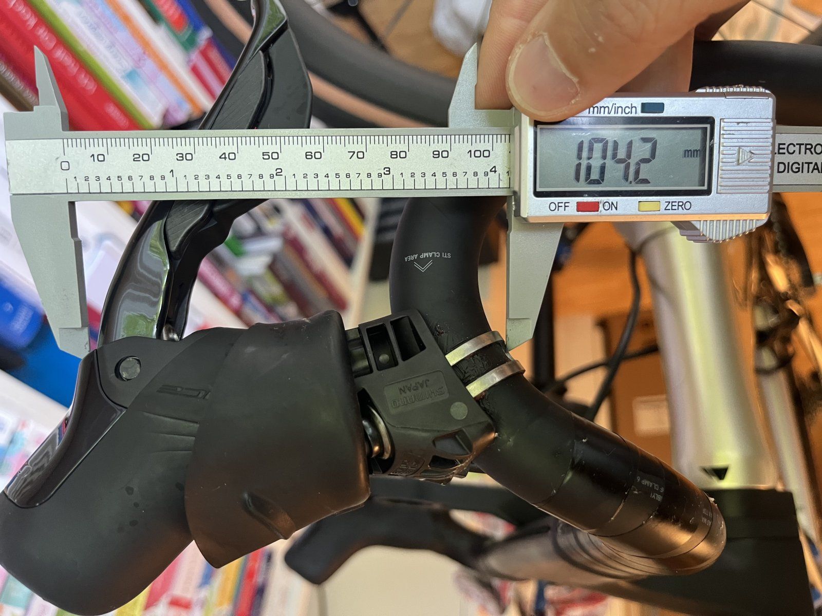

Danke dir :) Länge (Reach) der Hoods wäre gut. Evt auch Distanz vom Lenkerbogen bis zum Bremsgriff.
Schau mal ob dir das reicht:
5F91CF74-1265-4405-89F0-26AA1739C00E.jpeg0A408425-61C2-4134-801A-691DA0784D2F.jpeg3416DA4D-647F-49B7-8F42-A99B6694DE82.jpegC23FEF46-21B1-4527-8FEE-F4AF1C91D584.jpeg
Danke dir vielmals :bier: werde die Masse mit den 11-fach STIs vergleichen
Edit:
Habe jetzt die Masse mit den 11-fach STIs verglichen. So wie ich das sehe, haben die 12-fach STIs etwa 8 - 10mm mehr Reach. Wenn man also von 11-fach auf 12-fach umbauen will, sollte man das beachten. Entweder durch einen Lenker mit weniger Reach oder einen kürzeren Vorbau.
