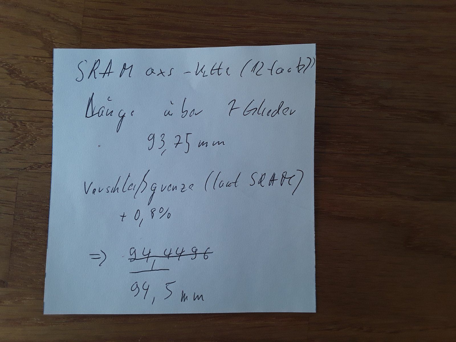

Da hab ich doch gleich mal eine Frage: Ich müsste meine Force AXS Kette mal auf Verschleiß prüfen. Leider habe ich nur eine 11fach kompatible Kettenverschleißlehre. Aber einen Messchieber hab ich ja auch noch.
Kann mir jemand die Verschleißwerte für SRAM Flattop Ketten nennen oder sagen wo im Netz ich die finde?

Ich habe es mir vor einiger Zeit mal ausgemessen /-gerechnet:

Kauf eine neue Kette (brauchst du eh mal), zieh den Meßschieber auf 118mm auf. Steck die Innenmeßbacken in die Kette und zieh ihn weiter auf.
Die normalen Ketten haben neu 119,5mm. Ich tausche sie bei ca 120,5mm.
Bzw. ich habe drei Ketten im Tausch und tu immer die kürzeste drauf.
Das Maß der neuen Flattop Kette notieren und ausrechnen, wann zu wechseln ist.
Bei beiden Messungen müsste ich in den Messchieber in ein Innenglied stecken. Dafür ist der aber zu dick. Ich kann nur zwischen den Außengliedern messen. Da habe ich 132mm.
