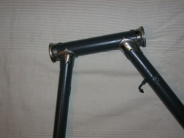

Hallo zusammen,
der Rahmen auf dem Bild hat eine Hinterrad-Einbaubreite von 114mm. Kann mir irgendwer, der fahrradhistorisch beschlagen ist, sagen, was das für ein Patent ist? Ich dachte an irgendeine Nabe mit Nabenschaltung, aber der Rahmen hat einen (!) Anlötsockel für den Schalthebel, was für Nabenschaltung ja eher ungewöhnlich wäre.
Dank + Grüße, M.
ist schwierig das zu erklären, könnte für 2 oder 3-fach gewesen sein. Da löste man den Schnellspanner über eine Hebelmechanik, schob die Kette aufs entsprechende Ritzel und spannte dann den Schnellspanner wieder.. müßte den gesamten Rahmen sehen.. ;)

sieht mir eher nach 3 Gang Kranz aus, das Schaltwerk wurde über einen Adapter befestigt der mit der Flügelmutter zugleich an der Achse befestigt wurde..
Ich habe vom Problem zwar keine Ahnung - aber was sind das denn für mega coole Muffen? Und der choppermäßige Lenkwinkel... yea!

Ist ein Kellerfundstück, war in lausig abgerobbter Verfassung. Ich hab dann den Rahmen neu lackiert und die Muffen freigelegt, muss aber noch klarlackiert werden. Leider war die dazugehörige Gabel irreparabel geschädigt. Ich hätte halt gerne gewusst, aus welchem Jahrhundert das gute Stück eigentlich stammt.
Mittlerweile hab ich im Tourforum was über Rahmen mit 115mm Einbauweite gefunden, scheint eine Art uralter Tourenrahmen zu sein. Dazu würden auch die netten Fahrradpumpenhalter passen.
Vielleicht mach ich ein Single draus.
Grüße, M.
die Pumpenhalter haben früher auch die Rennrahmen gehabt.. könnte so aus den 40er/50er Jahren stammen.. die Gabelvorbiegung war halt früher bei Kopfsteinpflaster (Pave) und Schotter richtig gut.. :p
