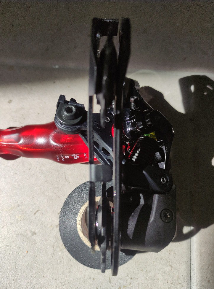

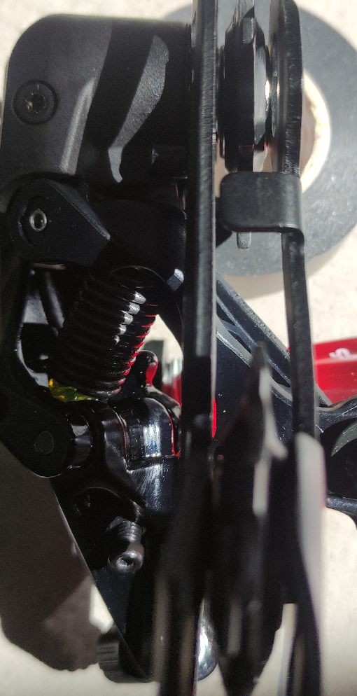

Zurück zum Thema. Habe das Schaltwerk ausgebaut und genauer angeschaut. Die Schalträdchen sind nicht in einer Linie. Das untere steht schräg. Ich kann mir nicht vorstellen, dass Shimano in der 105 Gruppe es so designt hat, oder? Komisch...
Jetzt kann ich bestätigen, es ist von Shimano so gewollt. Habe ein zweites neues Schaltwerk und es sieht genau so aus. Gut zu wissen.
