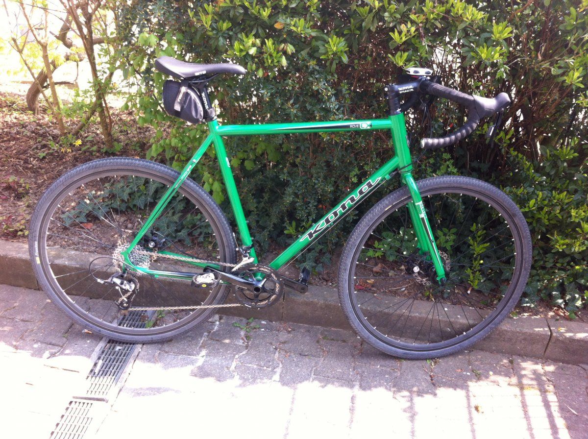

Die Kurbel ist ja mit 34 (fast, 33 ginge) am Ende. Das Rove kommt Standard mit Apex (oh ja, die mit der Bedienungsanleitung 😉) Ich weiß nicht aus dem Hut, welche Käfiglänge das Schaltwerk hat, aber ein 36er Pizzateller oder auch ein 40er (Trickstuff!!) wäre kein Problem, schlimmstenfalls müsste das Schaltwerk ausgetauscht werden.
'ne Triple-Kurbel verhindert die Apex leider.

Hier mal ein Foto von meinem Kona . Und von der Ankunft am Kitzbüheler Horn.
