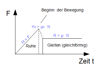

Wenn du Schrauben mit dem Dremo "nachziehst" hast du sie im Anschluss unter Garantie nicht mit dem korrekten Drehmoment angezogen. Nur so als Hinweis... So funktioniert ein Drehmomentschluessel nicht.
Würde mich nun tatsächlich interessieren, Warum das nicht geht?
Na ganz einfach, wenn sie vorher noch mit 3 Nm fest waren und du sie mit 5 Nm nachziehst, haben sie ja dann 8 Nm. Deswegen muss man sie immer vorher lösen! Ist doch logisch!
Na klar, wenn du mit dem Auto 80 km/h fährst, beschleunigst dann auf 120 km/h, dann fährst du schließlich auch 200 km/h.
Aber wenn ich erst 80km in die eine Richtung und dann 120km in die andere Richtung fahre hab ich insgesamt 200km! ;-)
Bezüglich der eigentlichen Frage: Ich habe auch im Hinterkopf, dass man die Schrauben erstmal leicht lösen sollte und dann mit dem Drehmomentschlüssel nachziehen sollte. Quelle dazu finde ich gerade leider nicht.
km ungleich km/h! :)
Natürlich macht das Sinn, weil man sonst ggf. gegen das Losbrechmoment der Schraube anarbeiten muss und es daher nicht garantiert ist, dass die Schraube dann tatsächlich mit den - wie im Beispiel gewünschten - 5 Nm angezogen ist. Aber irgendeine lineare Aufaddition ist aus meiner beschränkten Kenntnis der Physik so nicht möglich.
Das ist leider falsch. Die Momente addieren sich in dem Fall nicht. Der Schlüssel, löst lediglich bei gegebener Kraft aus. Da heißt, dass er ein Signal gibt (klicken, piepen, ..., anzeigen?). Wenn Schrauben mit Drehmomentschlüssel angezogen wurden, dann kann man sie durchaus zur Kontrolle ein weiteres Mal mit dem vorgegebenen Moment nachziehen. "Problematisch" wird es nur wenn du weiter drehst. Dann weißt du tatsächlich nicht was dabei rausgekommen ist. Schraubtechnik ist schon eine kleine Wissenschaft. Am Fahrrad muss man aber keine daraus machen, meiner Meinung nach;-).
Das kommt auf den Drehmomentschlüssel an. Wenn die Schraube bereits mit dem eingestellten Moment sitzt und man den Schlüssen dann nochmal ansetzt, kann es sein, dass man die Schraube nochmal etwas dreht, bevor der Mechanismus auslöst.
Aus diesem Grund ist es gute Praxis schrauben nicht einfach mit dem Drehmomentschlüssel nachzuziehen, sondenr sie erst etwas zu lösen und dann anzuziehen - es sei denn man weiß, dass die Schraube nicht fest genug sitzt.
Das ist der normale Unterschied von Haft zu Gleitreibung aus dem Stand.
Insofern sehr unwahrscheinlich dass die korrekt angezogene Schraube sich nochmal dreht bevor es klickt. Im Gegenteil man riskiert eher zu geringe Anzugsmomente wenn man neu ansetzt. Deswegen möglichst in einer Bewegung drehen bis es klickt.Zur Not wie schon geschrieben nochmal wenig lösen.
