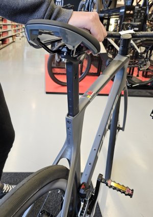

Eine Freundin will mit Rennradfahren beginnen und hat sich nun diverse Räder angeschaut und auch Probegefahren. Das Wunschrad ist mittlerweile das Cube Agree C62. Die Farbe, die Sitzposition, Preis, Austattung etc. passt.
Nun liegt die Entscheidung zwischen Rahmengrösse 53 und 56. Gemäss Beratung vor Ort gehen beide Grössen. Der eine Verkäufer (selber semi-pro Rennfahrer) empfiehlt 53 und eine andere Verkaufsperson (Sonntagsfahrer) eher 56.
Körpergrösse: 173 cm
Innenbeinlänge: ca. 81 cm (Selbstmessung).
Fahrstil: Erste Erfahrungen sammeln, Saisonziel: 100 km am Stück fahren, alleine oder in Kleingruppe.
Bei 53 ist logischerweise die Sattelüberhöhung etwas grösser. Beim 56er Modell war die Sattelstütze bei 4. Bedeutet vermutlich noch 4 Zoll übrig oder so. Das Foto ist vom 56er Rahmen. Beim 53 war die Stütze weiter draussen, da habe ich kein Foto.
Gibt es basierend auf Erfahrungsberichten eine Tendenz oder Hilfeleistung in welche Richtung die Entscheidung fallen soll?

Wenn die Sitzposition passt und sie beide Größen probegefahren ist, warum dann die Frage? Ich würde 53 empfehlen. 56 bei 81cm SL dürfte sehr flach werden.
53.
Eventuell 50, weil sie für die Körpergröße recht kurze Beine hat.
Beim 53er finde ich den Lenker schon zu breit.
Definitiv kein 56er. Rahmen, Vorbau, Kurbel zu lang. Das Sitzrohr ist mit 500mm bei der Schrittlänge auch viel zu lang.
Edit: Der Cube Größenrechner spuckt klar 53 aus.

Irgendwie scheinen die bei Cube gerne zu große Räder an Frauen zu verkaufen.... ich war Anfang der Saison mal aus Spaß da und der Verkäufer wollte mir ebenfalls ein 56er cube attestieren. Ich bin 1,70 😬

Wenn man selber (noch) nicht fährt, dann kann man sich relativ schnell beide Sitzpositionen/Rahmengrössen vorstellen. Insbesondere, da eine 10 minütige Probefahrt keine 50 km Ausfahrt ist. Danke für deine Empfehlung zu 53. :daumen:

Lenkerbreite ist bei 53 und 56 identisch mit 420 mm. Mein Canyon hat "nur" 370 mm. Das ist mir ebenfalls aufgefallen. 🧐
Danke für deine Einschätzung zu 53. Den Rechner auf der Cubeseite habe ich bisher gar noch nicht benutzt/bemerkt. 🤭

Scheint wohl ein Trend zu sein. Ich habe schon viele teils gegensätzliche Aussagen gehört bezüglich Komfort, Fahrbarkeit etc. Es ist wohl so, dass auch im Fachhandel immer weniger wirklich geschultes bzw. selber aktives Personal vorzufinden ist.
Daher bin ich froh, gibt es einen Austausch wie dieses Forum. Ich kenne mich selber nicht sehr gut aus bzw. habe mich primär mit meinem eigenen Rad (andere Marke) beschäftigt.
Aber dann spricht ja vieles für die 53. :daumen:
Gebe ich gerne so weiter.

Klar ist der große Rahmen höher. Aber auch länger. Und das wenn zu lang mega unkomfortabel, wenn man sich eine Streckbank gekauft hat. 😵‍💫 . Nacken, Rücken, Arme, Schultern... können alle davon weh tun.
Der Rechner wirft für mich aus: 50 oder 53 kann passen. Wohl gefühlt hatte ich mich auf nem 50er... den schick beworbenen Ladenhüter von 2021 wollte ich trotzdem nicht haben..😄😄.. rosa is nicht so meins

Ich kann es nur wiederholen. Räder testet man ohne alle Spacer, um wirkliche Unterschiede in den Geometrien festzustellen. Dazu noch penibel eingestellte Sitzhöhe und Rücksitz. Beachtet man alles, wird eine Vergleichbarkeit erst gegeben sein bzw. man stellt fest, dass das gewünschte Modell völlig unpassend ist.
Ich schliesse mich den Vorrednern an, Grösse 53 scheint am wahrscheinlichsten, aber auch Grösse in Betracht ziehen. 56er Rahmen ist sicher zu gross.
Warum verbaut Cube denn da einen 42er Lenker drauf 😬😬?? Kann man den ohne größere Probleme tauschen? Ich erkenne nicht genau wie die Leitungen integriert sind.
Es ist unwahrscheinlich dass die Schultern so breit sind.. die Piktogramme von Männern und Frauen sind ja nicht ganz ohne Grund wie sie sind.. falls doch nehm ich alles zurück.

Wenn man einigermassen normale Proportionen hat (d.h. weder Sitzriese noch Sitzzwerg ist), so liefert der Grössenrechner von Cube einen recht guten Anhaltspunkt. Im Fall von deiner Freundin sind das RG 53. Ist die Freundin beide Grössen (53 und 56) zur Probe gefahren?
Meine Freundin hat das C62, ist aber etwas größer und hat längere Beine, sie ist damals einen 56er Rahmen Probe gefahren, kommt damit seit über 2 Jahren sehr gut zurecht, auch der Lenker ist kein Problem.
