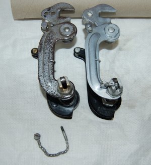

Links deutlich älter, Käfigverbindung in Messing mit Mutter, keine Zugeinstellung. Rechts moderner, Käfigverbindung mittels Schraube und Zugeinstellung am Werk.
Interessant die gezahnte Rolle bei Deinem - kenne ich nur rund bei meinen beiden Werken oben. Auch sehr elegant gelöst die Lagerung der Rolle, dürfte eher die Ausnahme sein:
Der Schalthebel ist "indexiert" - je nachdem ob Du ein 3-er oder 4-er Ritzelpaket montiert hast:
Zerlegt schaut das Ganze so aus:
Achte auf das Zugkettchen - da gibt es sonst nichts Passendes. Und falls Du das zerlegen willst - viel Vergnügen mit völlig verharztem Fett, ich hatte "ein wenig" zu schwitzen dabei.
Ansonst - ich habe dieses Werk an meinem Graziosa verbaut - gibt es nicht viel zu sagen. Es tut völlig unaufgeregt seinen Dienst, wäre zudem in der Lage auch Breitkette führen zu können. Zudem erscheint es mir als ausreichend robust um auch im Ganzjahresradl seinen Dienst versehen zu können, zumindest diesen Winter haben Schnee, Matsch und Gatsch das Werk völlig unbeeindruckt gelassen. Gerade mal diese "Schubstange", auf welcher der Käfig geführt wird, sollte im Auge (und Fett) behalten werden.
