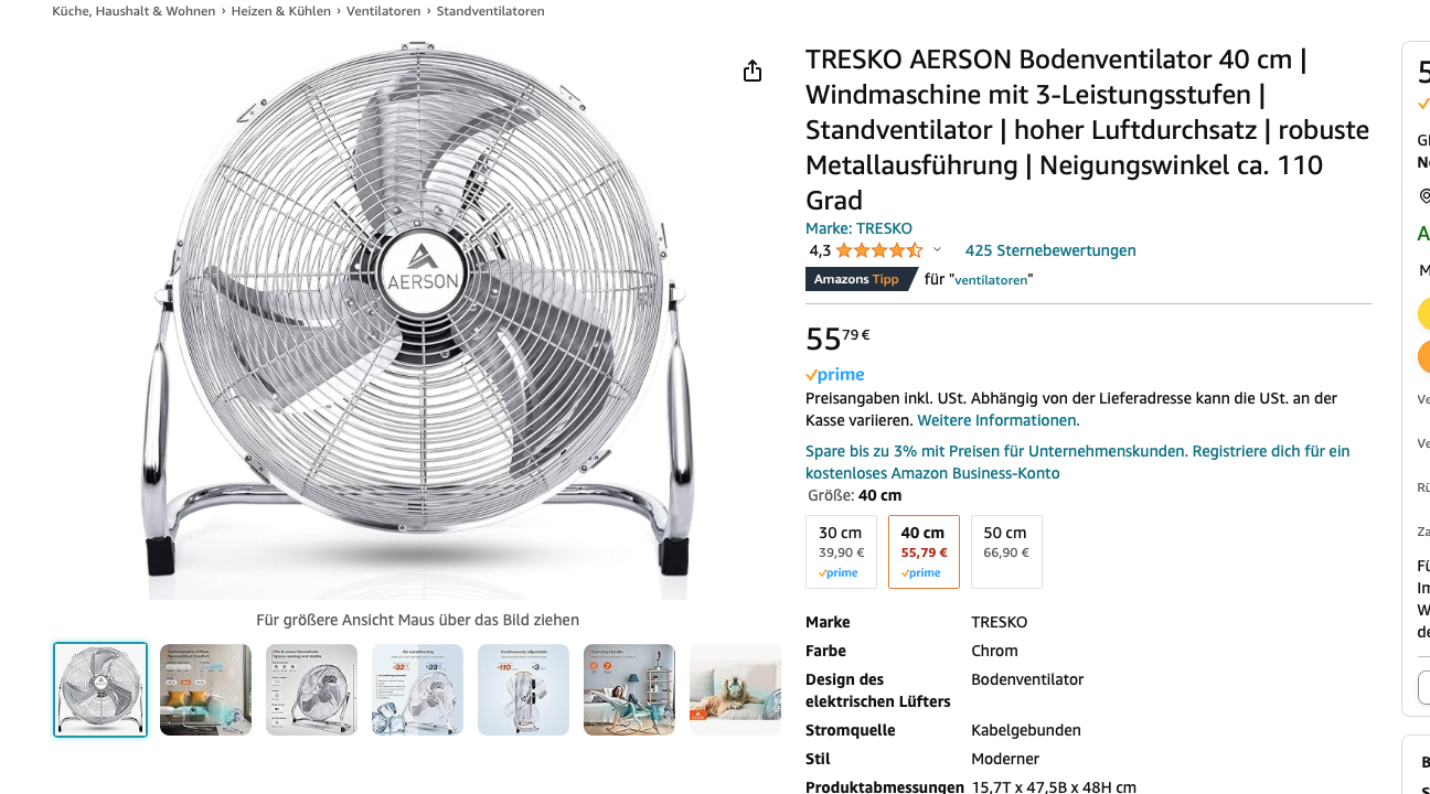

Die Windmaschine (silber Mitte) zum direkten anpusten

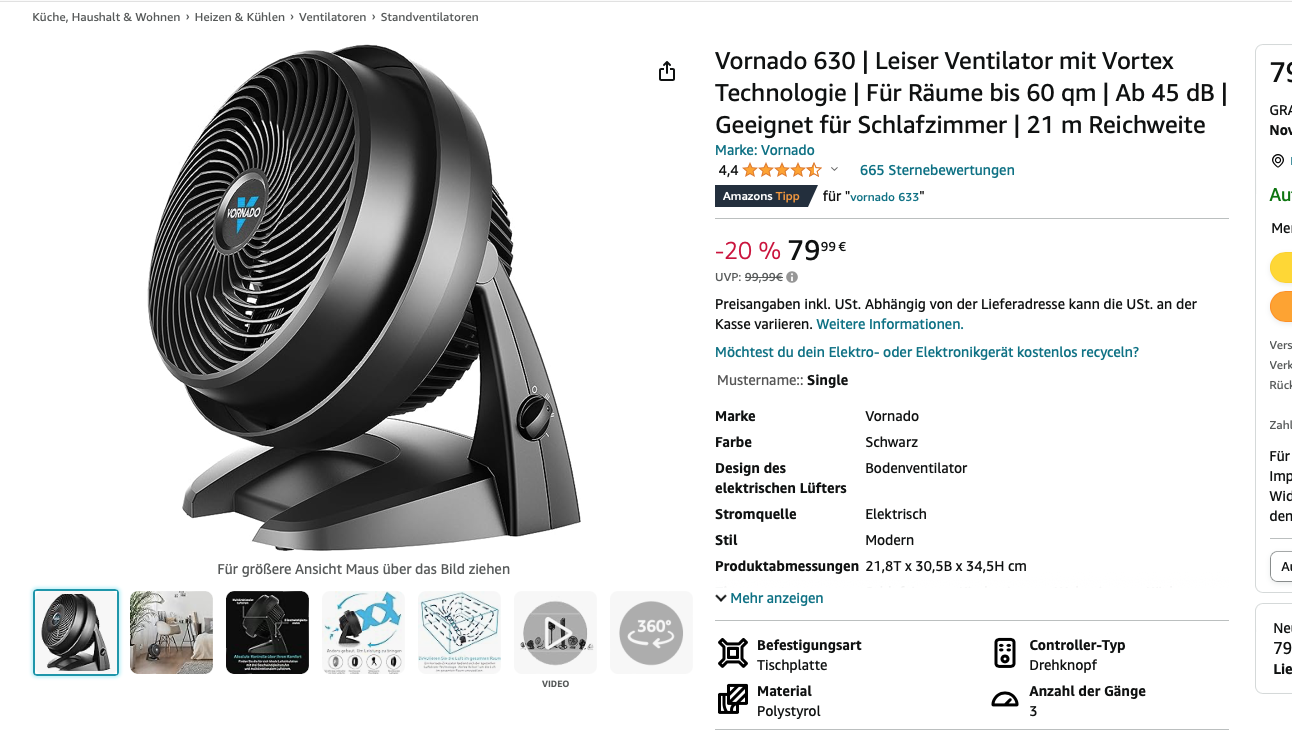

Den unteren Ventilator vor das Fenster um die verbrauchte Luft und Feuchtigkeit nach draußen zu blasen. Dafür reicht allerdings auch der Honeywell TurboForce.
Ich finde den unteren etwas schöner. Aber du würdest sagen, dass er zum Körperkühlen schlechter geeignet wäre, als der große silberne?
Optisch gebe ich Dir Recht.
Es geht vor allem um die Luftmenge. Die Meisten die ich kenne nutzen 2 Ventilatoren. Die Windmaschine bläst die Luft nicht so konzentriert wie ein Strahl sondern weiträumiger. Dass hat den Vorteil dass Du flächiger gekühlt wirst und nicht nur an einer Stelle punktuell. Da Du eh 2 Vents brauchst, hole Dir erstmal den schwarzen (ein Honeywell für 27 Euro reicht locker aus). Und dann kannst immer noch entscheiden wie Du weitermachst.
Hab auch den silbernen. Der hat ordentlich Wumms, optisch natürlich 3. Wahl😬, aber tut was er soll.

Hatte vorher mehrere Versionen des in der Mitte abgebildeten Modells. Das ist eine günstige und effektive Alternative. Der Haken ist allerdings, dass die bei mir in Dauernutzung über den Winter nicht so besonders lange gehalten haben. Ausserdem neigt der Schutzkorb um den Ventilator recht schnell zum Rosten, wenn er mit Schweiss in Berührung kommt. Man muss das Teil also so aufstellen, dass kein Schweiss darauf kommt. Ich hatte den zeitweise auf dem Boden, nah vor den Indoorbike. Das war im Hinblick auf das angesprochene Rostproblem nicht optimal.
Ich und Andere nutzen die silberne Windmaschine seit mehreren Jahren. Weder Rost noch anderes hat ihn bisher zerstört. Bei mir steht er ca. 1m vom Fahrrad auf dem Boden und pustet mich komplett an....läuft und läuft und läuft
Nach div. Empfehlungen hab ich mir den Vacmaster bestellt. Ich habe ihn etwa 2m entfernt aufgestellt, Stufe 1 reicht vollkommen aus. Trotzdem muss er penibel eingestellt werden, damit die Luft da hin kommt, wo ich sie haben möchte.
Ich hatte den Kickr Headwind zum Test: zu laut und der Luftstrom nur in schmalem Kanal. Zudem sehr teuer.
Müsste ich wieder einkaufen, würde ich mir einen großen Bodenventilator holen. Der pustet hoffentlich den ganzen Körper an, nicht nur punktuell.
