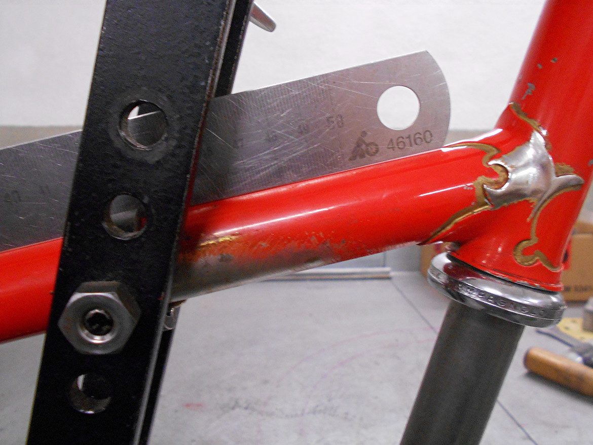

ich habe mit meinen vorhandenen Werkzeuge i.d.l. Tagen zweimal versucht , bei einen meiner
aktuellen Rahmen-Projekte den Hinterbau zu weiten von ursprünglich/werksmäßig 126mm auf 130mm HR-Nabenweite.
Wunsch zum geweitetem Maß: ich plane , den Rahmen mit 130mm Kassettennaben 8-10 fach zu fahren .
Dazu verwendet habe ich eine M10 Gewindestange mit 175mm Länge und den passenden Muttern mit Scheiben .
Diese hier im Bild , wie erkennbar mit einer Mittelmarkierung , um die Zentrierung beider Ausfallende beim Weiten
beobachten/messen zu können .
Meine Ergebnisse:
- beim ersten Mal habe ich den Hinterbau auf 135mm gedehnt und zwei Tage diese Spannung mit der Gewindestange bei 135mm gehalten.
Danach die Stange und Spannung gelöst und festgestellt , dass der Rahmen wieder genau auf die ursprünglichen 126mm zurück geflext ist . Es hat also 0mm Weitung/Verformung stattgefunden.
- beim zweiten Mal habe ich den Hinterbau auf 145mm gedehnt und ebenfalls die Spannung zwei Tage gehalten .
Auch danach flexte der Hinterbau genau auf 126mm Ursprungsmaß zurück .
Mein eigene Schlussfolgerung dazu :
1. ich lasse den Rahmen bei 126mm Hinterbaumaß .
2. ich vermute , dass eine Dehnung/Weitung von deutlich >145mm notwendig wäre , um anschließend nach Rückflexen der Rohre ein Wunschmaß von 130mm zu erreichen .
3. das mit 2. ist mir zu gefährlich . Ich fürchte , dass dann zu hohe Spannungen im Material entstehen könnten.

Der Rahmen muss schon etwas plastisch verformt werden. Solange das nur im elastischen Bereich stattfindet, geht es immer wieder in den Urzustand zurück.
Bei 2mm pro Seite würde ich es so lassen.

...der Faktor Zeit (hier Haltezeit) spielt bei der plastischen Verformung von Stahl keinerlei Rolle.
Keine Ahnung wo diese Annahme, die ich schon öfters hier gelesen habe, herrührt.

Bei meinem Hagen Wechsel 753er waren es 155mm, danach war er von 126 auf 130mm.

Meine Erfahrung mit einem Gazelle Champion Mondial aus Reynolds 531: auch nach Aufbiegen auf über
200 Millimetern war das Hinterbaumaß..... noch ganz genau 126 mm!
Und mit "Gewindestangenmethode" besteht die Gefahr, dass nur eine Seite des Hinterbaus verbiegt, dann
fährt die Fuhre eventuell nicht mehr freihändig.
Bei dem Gazellerahmen hatte ich Angst, dass der Bremssteg abreisst.
Ich weite immer beide Seiten einzeln, mit Abstützungen am Bremssteg und dem Steg hinter dem Tretlager.
Das Ausfallende wird auf der Werkbank verschraubt und der Hauptrahmen dient als Hebel.

...wie schon geschrieben, kommt es auf das verwendete Rahmenmaterial an.
Einen einfachen Fahrradrahmen biegt man verhältnismäßig wie Knete und ein aktuelles vergütetes oder wärmebehandeltes höherfestes Rohr verhält sich nahezu wie ein Federstahl. Dann kommt es noch auf die Querschnitte der Kettenstreben an und eventuelle Einzüge im Bereich der Kettenblätter sowie Querverbinder hinter dem Tretlager.
Diese hochfesten Rohre würde ich nicht empfehlen zu modifizieren, diese Rahmen besitzen aber sowieso schon 130mm Einbaubreite.
Rahmen von der Güte ala CroMo25 brauchten schon mal Weitung am Hinterbau auf über 180mm, um bei 130mm zu landen.
Zur Veranschaulichung wie weit man ein Rohr überdrücken muss, um einen rel. leichte Verformung zu egalisieren:
gestauchtes aber faltenfreies Unterrohr vorher
Überdrücken
nachher
