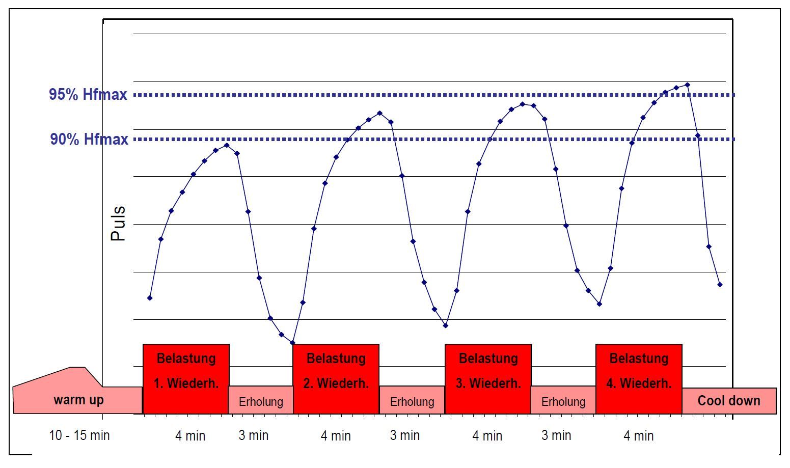

Blöde Frage evtl. aber ich versteh den Zusammenhang wahrscheinlich noch nicht ganz:
Bei VO2max Intervallen (z.B. 4x4, siehe Beispieldiagramm) wird angeben, dass das Arbeitsintervall zwischen 90-95% der HFmax liegen sollte. Gilt das Pauschal oder richtet sich das nach der anaeroben Schwelle? Wenn die Schwelle also z.B. bei 80% von HFmax liegt, sollte man dann 80-85% anpeilen?
Grüße
