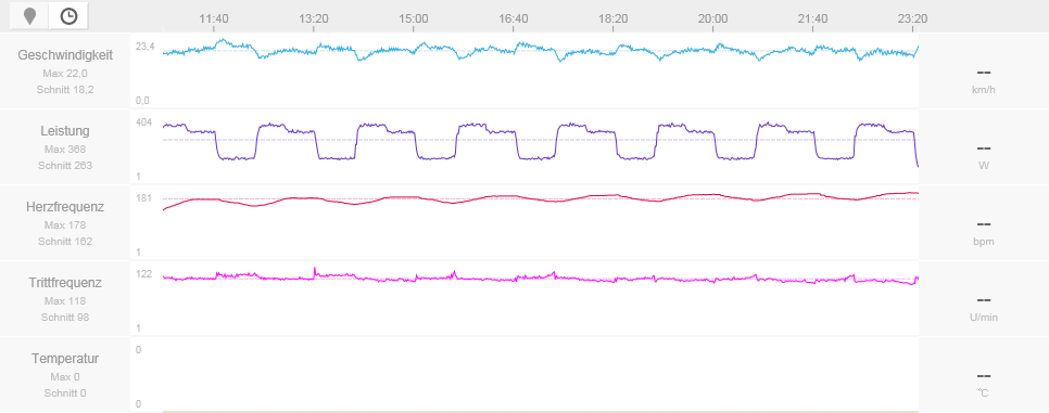

Ich habe heute mal etwas Neues versucht, sozusagen eine Eigenkreation. 60 / 40 er - Intervalle im L1 / L6 Modus, dazu getriggert.
30 sek. (ca. 130-140% FTP)
30 sek (ca. 120-125% FTP)
40 sek. hohes L1 (ca. 60 % FTP)
Das ganze 8x = 800 Sekunden.
Geplant waren 3 Serien, am Ende sind es 2 geworden. Diejenigen, die vom Fahrertypus mehr über die W'-Power und weniger über die FTP kommen, "die Puncher", können sicherlich höhere FTP-Prozentwerte fahren.
Als Triggereffekt würde ich feststellen: Der Beginn der zweiten harten 30 Sekunden ist erstmal ein spürbarer, angenehmer Entlastungseffekt. Auf die Herzfrequenz wirkt die Leistungsreduktion in den zweiten harten 30 Sekunden dagegen nicht, die blieb bei meinen auch Vorgaben oben.
Ziel der Intervalle: Vo2max, Punch.
Und so sah das ganze graphisch aus.
Verglichen mit was ? konstanter Leistung ? oder ende der härteren Phase ?
Ich bin mir nicht sicher ob ich die Idee verstehe. In den ersten Phase soll die V02max "getriggert" werden und dann trotz Leistungsreduktion gehalten werden ?
Bei den physiolischen Zusammenhängen kann ich nicht wirklich sinnhaft helfen. Die Idee mit den Triggerintervallen habe ich mir aus dem Nachbarforum von Wasi's Wintertraining geklaut, dort wurden sie für 3x8 vorgeschlagen. Muss mal suchen ob hier die physiologischen Zusammenhänge auch vertieft wurden.
Mein Gedanke war insbesondere, dass diese Intervallforum sehr stark die Charakteristik von Rennen simuliert. Denn, warum auch immer, irgendwie wird am Anfang nach der ersten Kurve, der ersten kleinen Rampe oder dem ersten doch irgendwie fast immer erst mal überpacet.
Edit, zu Deiner Frage Osso: Ich fand die Leistungsreduktion nach den ersten harten 30 Sekunden hat nicht in gleichem Maße den Anstieg der Herzfrequenz verringert.
