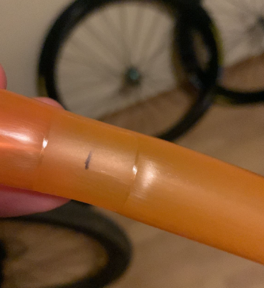

Ich kann nur von meinen Erfahrungen berichten, mit den TPU (Aerothan) von Schwalbe 2021:
Die sind leicht und rollen sehr gut, ja.
Wenn man eine Panne hat, lassen sie sich nur mit 'Glueless Patches' flicken. Das bringt einen nach Hause, hielt bei mir aber nur ca. 2 Wochen. Danach ist der Schlauch nur noch Kunststoffschrott.
Zumindest bei Schwalbe ist der Kunsstoffschaft ziemlicher Müll. Etwas zu viel Kraft und das Ventil überdreht direkt. Dabei hält das erstmal dicht - aber Vertrauen konnte ich nicht entwickeln.
Ob sich das mittlerweile verbessert hat oder ob andere Hersteller das besser lösen? Keine Ahnung. ich habe das Experiment damals zunächast beendet.

Auch mit Camplast ist das Flicken bestenfalls “kann klappen“, an die Verlässlichkeit des Flickvorgangs bei Butyl oder Latex kommt das nicht annähernd heran. Einen hatte ich z.B. mal monatelang stationär in Beobachtung, also alle paar Wochen Druck nachelegt. Hat ungefähr ein halbes Jahr wunderbar gehalten. Bis ich mich dann tatsächlich mal mit dem Ding auf die Straße getraut habe, bin fast bis zum übernächsten Dorf gekommen (ja, der Defekt war die Flickstelle). Ich gönne mir trotzdem gelegentlich TPU, aber die Werbeversprechen hinsichtlich Pannenresistenz darf man guten Gewissens in die Schublade mit den “schließt Löcher bis xy mm!“-Dichtmilchversprechen packen.
Sehe ich genauso. Flicken ist ein Problem. Es ist auch schwerer ein Loch zu finden. Die Schläuche verformen sich plastisch. Ist er nicht im Reifen, darf er nur wenig aufgepumpt werden. Für kleine Löcher ist das schlecht.
Das Fahrverhalten fand ich gut. Die Montage war einfach.

Flicken hat das Problem, das (immer sehr kleine) Loch zu finden.
Unterwegs mit glueless patches von Schwalbe oder RideNow, hält dann aber nur 1-4 Wochen – eher aber einfach Schlauchwechsel.
Zu Hause mit camplast, das hat bisher immer zuverlässig und dauerhaft abgedichtet…

Ich fahre Aerothan am Rennrad seit ca. 2 Jahren und über 20.000km. Meine Erfahrungen:
Ventile sind empfindlich, ich drehe die Ventilkerne etwas heraus, mache einen Tropfen Locktite auf das Gewinde und schraube sie handfest ein. Dann kann man auch bedenkenlos Minipumpen mit Schraubanschluss benutzen und dreht das Ventil nicht raus, beim Lösen der Pumpe. Das war immer ein großer Kritikpunkt bei den Aerothans.
Flicken: Habe alle möglichen Flicken ausprobiert, auch glueless patch von Schwalbe (die halten nicht dauerhaft). Habe dabei auch die dauerhafte Dichtigkeit geprüft, fast alle Flicken lösen sich mit der Zeit wieder und es entsteht ein Luftkanal zwischen Loch und Flickenrand. Bisher haben die Flicken von Rose am besten funktioniert, damit habe ich die Löcher dauerhaft und zuverlässig dicht bekommen. Wichtig ist aber, die Oberfläche vorher penibel mit Alkohol zu reinigen, aufrauhen ist nicht nötig.
