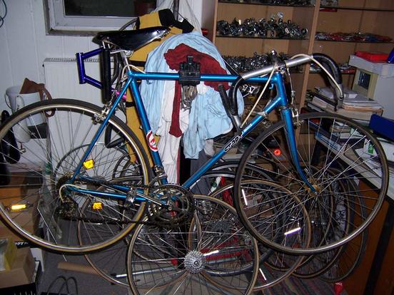

Hallo,ich habe über die örtlichen Kleinanzeigen ein Rennrad aus der damaligen UDSSR bekommen, welches laut Verkäufer aus den späten Siebzigern sein soll.
Der kyrillische Schriftzug auf dem Rahmen bedeutet wohl Start-Chaussee, wobei Start der Name einer Fahrradfabrik in Charkiv in der heutigen Ukraine ist.
Das Rad ähnelt vom Aufbau und Gewicht ( 11kg) ziemlich meinem Peugeot PA10,wobei die Verarbeitung und das Finish doch sehr viel rustikaler sind. Die Lötungen sind z.B. schlicht zum Heulen.
Es ist bis auf den Sattel- der ist von club aus Frankreich- völlig original, selbst die Schlauchreifen sind made in USSR. Alle Anbauteile sind mit mit kyrillischen Buchstaben gemarkt, die unserem XB3 gleichen.
Ich habs zerlegt ,gereinigt und wieder zusammengebaut , finde aber nirgends weitere Infos darüber. Weiss einer von euch da vielleicht noch mehr ?

mehr Bilder:

AW: Sowjetrennrad
von den russenrädern hab ich auch wenig ahnung, das XB3 steht aber mit ziemlicher Sicherheit für "Fahrradfabrik Charkiv" bzw "Charkiver Fahrradfabrik"
von "cha (x) vu (b) zett (3)" "charkivski velocipedni zawud", sry die transkription ist grausam ich hoffe es hilft dir trotzdem

AW: Sowjetrennrad
datierung wird vermutlich schwierig. das sport schosse haben die wie drüben üblich über ewigkeiten gebaut. 70er kann durchaus passen, der bock dürfte aber so auch bis in die 90er Jahre hinein produziert worden sein. gegenwärtig gibts unter dem namen nen fiesen alubomber in landesfarben.
bremse und aufwenigeres label machen die 70er aber durchaus realistisch.
AW: Sowjetrennrad
moin,
das ist meins
ansonsten kann ich auch nicht mehr als die geschätzten Fahrradfreunde vor mir erzählen, ausser das ich momentan mit der Schaltung hadere, weil man schon sehr viel Gefühl für die russische Seele haben muss, um die Gänge in der Mitte zu treffen. Erst seit ich einen 600er 6fach Kranz eingebaut habe, ich werde es nochmal mit 5fach probieren.
Dann wären wir also schonmal 3 mit so einer Möhre.
mfG
jkr
PS Bilder vom Schaltwerk folgen
AW: Sowjetrennrad
Bei vielen anderen Produkten aus der UdSSR handelt es sich ja um Kopien (Autos, Bootsmotore usw) evtl. gab es ja für diese Räder auch irgendwo eine Vorlage.
Cu Danni
AW: Sowjetrennrad
die rekords mit ihren sonderbaren muffen sind ja wohl
eigenständige originale...
AW: Sowjetrennrad
Das sind eigentlich richtig hübsche Rahmen, vor allem wegen Muffen und Steuerrohrplakette. Die Dinger haben eindeutig nachträgliche Feinarbeit verdient!
Ich muss mir das gerade mit verchromten Muffen vorstellen.
AW: Sowjetrennrad
moin,
njetschewo, kameradski, das ist kein anglisi bling bling. Mein einziges Rad was ich mich bemühe absolut original zu halten, keine neuen Züge, die Bremshüllen sind der Hammer, nur der Kranz war auch vorher von Shimano vielleicht finde ich ja noch einen Comecon Kranz und die Reifen sind ja nun mal Verschleissteile, jetzt sind erstmal Montellos drauf. Das Ding fährt sich gar nicht schlecht und das Gewicht ist erstaunlich gering

AW: Sowjetrennrad
dann häng ich mich mal mit dran und melde nummer 4.
interessant beim auseinandernehmen war, dass man in russland sehr sparsam mit fett umgegangen sein muss. alle lager waren komplett fettfrei. diese trockenschmierung scheint gut zu funktionieren, weil alle lager weiterverwendet werden können.
auch die schlauchreifen waren ohne kleber montiert. die spinnen, die...
eigentlich wären die original-reifen noch recht gut. nur leider hat der vorbesitzer die ventile in den reifen fallen lassen. wenn jemand noch russische schlauchreifen rumliegen hat und sie nicht mehr braucht, würde ich mich über eine pn freuen.
am lenker, dort wo er im vorbau steckt, ist eine centmünzengroße stelle, wo heftig kontaktkorrosion stattgefunden hat. eine handfläche voll irgendeines salzes habe ich aus dem vorbau rausgeholt.
gruß radltandler
