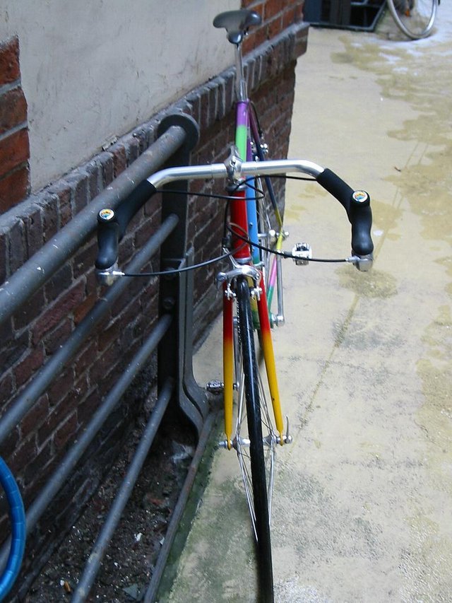

das rad ist nahezu perfekt. die kombination von rahmen, laufrädern und anbauteilen ergeben ein majestätisches antlitz.
ernüchtert musste ich bei der heutigen jungfernfahrt feststellen das die zwei zur richtigen sattelhöhe fehlenden centimeter völlig inakzeptabel sind. dabei befindet sich die max-markierung der sattelstütze bereits einen halben centimeter über der oberkante des sattelrohrs.
es handelt sich um eine dura ace aerosattelstütze in zwanzig centimetern länge. diese gegen ein patentrohr in minderer qualität zu ersetzen ist völlig ausgeschlossen. trotzdem muss der abstand zwischen pedalplateau und sitzfläche erhöht werden.
könnte man eine etwa acht centimeter lange abgedrehte aluminiumhülse in der folgend skizzierten form von unten mit 2K-kleber in die sattelstütze kleben um diese zu verlängern?

außendurchmesser der sattelstütze ist 25.0mm, die hülse müsste dann auch 25.0mm haben, aber trotzdem genug fleisch um die wandstärke der sattelstütze abzudrehen.
ist das möglich? und wenn ja, kennt jemand ne adresse in berlin wo dieser plan in die tat umgesetzt werden könnte?

Nein, das ist kein guter Plan. Was Du machen kannst ist einen Ledersattel montieren sofern noch keiner drauf ist- die bauen verhältnismässig hoch.
Früher wurden Räder allgemein mit grösseren Rahmen gefahren als heute, daher sind lange Stützen recht selten. Neue relativ günstige 25.0 in lang gibts bei Ebay. Wenn Du sowas mit der Säge auf Sollmass kürzt (6cm im Rahmen), ist der Gewichtsunterschied zur DA minimal. Im Grunde ist Dir der Rahmen wahrscheinlich zu klein wenn man zeitgemässe Geometrievorstellungen ansetzt. Kann auch sein dass Du langbeinig bist, ich fahre bei knapp 180 Grösse gerne Rahmen um die 60cm und fühle mich darauf am wohlsten.

die sattelstütze würde das aushalten, aber die muffe wird ja sozusagen ausgehebelt wenn ich die stütze so weit rausziehe.

welches Rad ist nahezu perfekt? Sowas interesiert mich doch immer :D
AW: sattelstützenverlängerung
na dici alte knackwurst
die krapf sahneschnitte natürlich ;)
kann zur zeit keine bilder einstellen, werde dies aber tun sobald es mir möglich ist. ich denke wenn die hülse passgenau gedreht ist sollte das funktionieren. werd mich heute mal auf die suche nach einer dreherei begeben und mich dann natürlich mit den resultaten zurückmelden.
