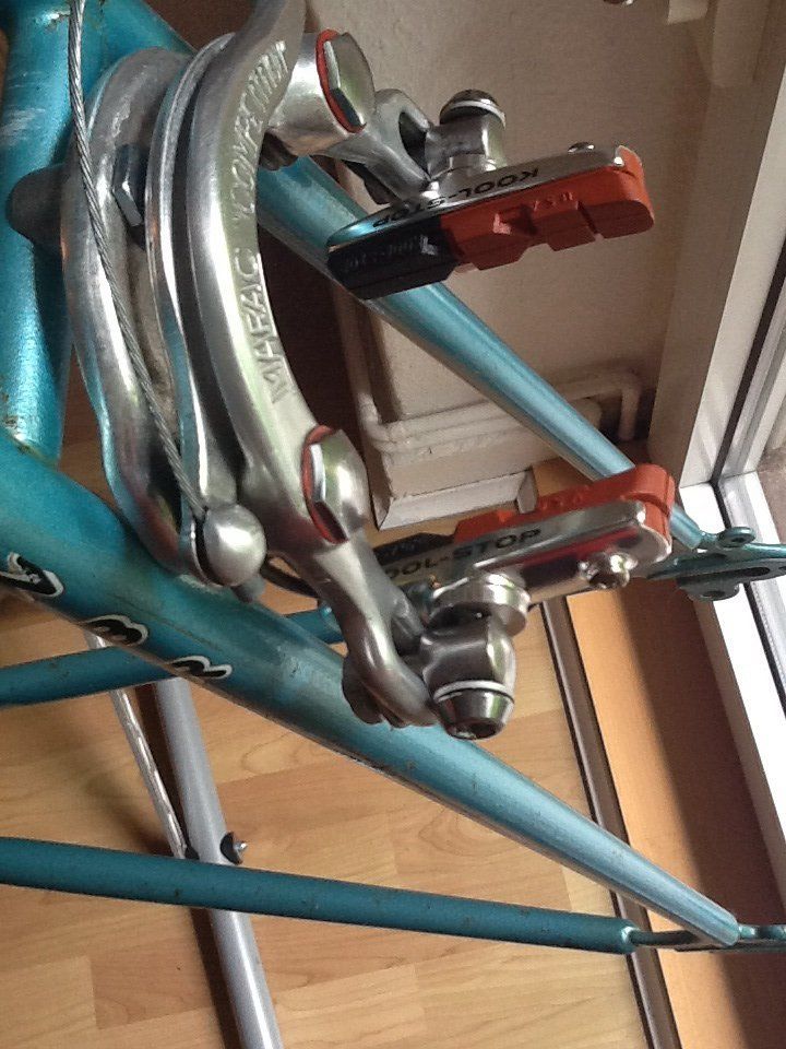

Hmm... Das sind eigentlich keine Bremsschuhe für diese Mittelzügler... Ist das trotzdem praxistauglich?

nein so ist eine richtige Ausrichtung des Belages zur Felge nicht gescheit einzustellen.
Gibt es denn einen ähnlich guten Bremsschuh/Gummi für die Mittelzügler?
Ich habe zwar Koolstops für Mittelzügler, die sind auch nicht übel aber nicht so gut wie diese, finde ich...
