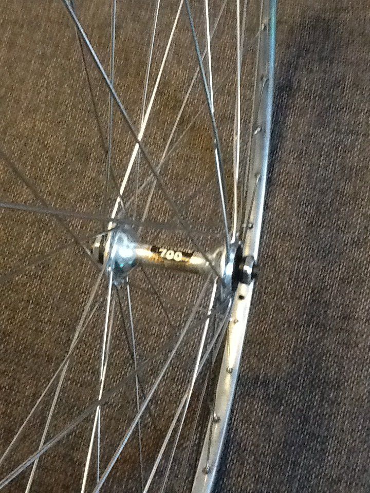

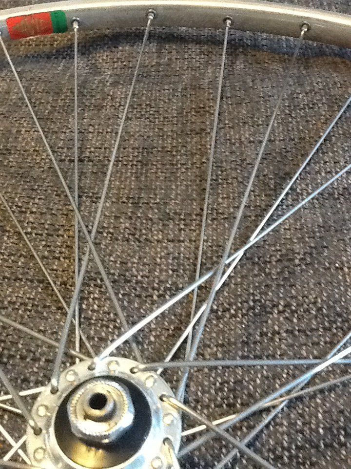

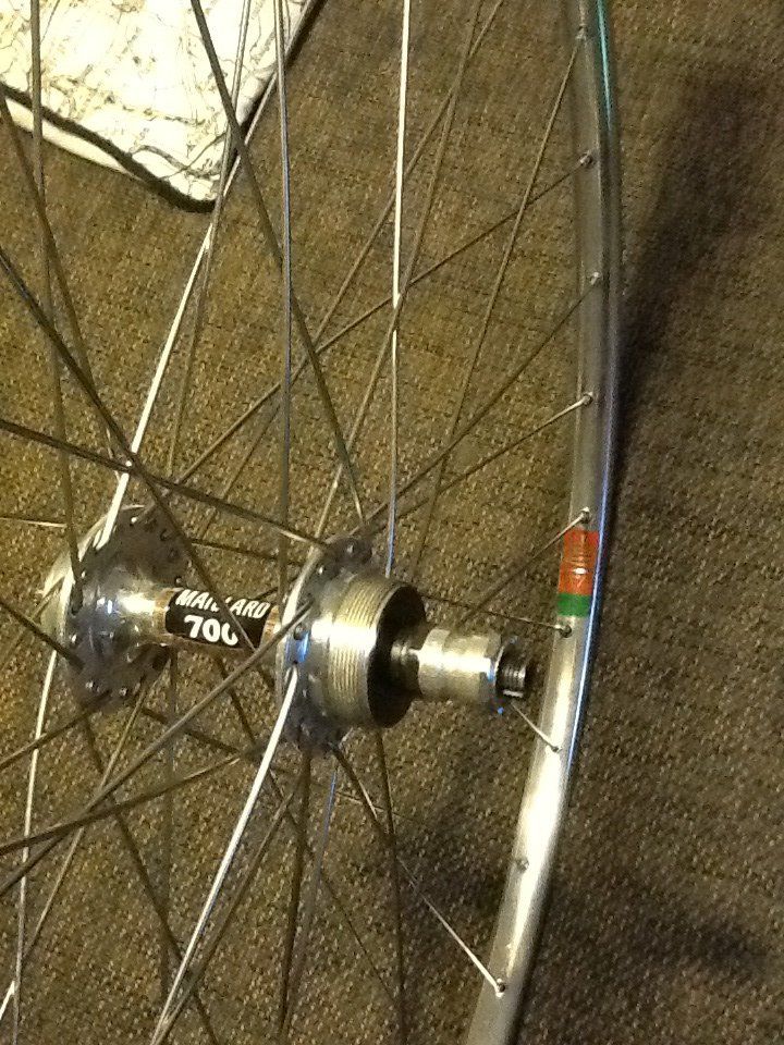

Sodele, mit Hilfe von Smolik und Geduld habe ich nun zum ersten Mal selbst aus bzw. eingespeicht... (Wenn auch erstmal nur das leichtere Vorderrad)
(Zum Zentrieren geht es mangels Zentrierstämder in die Werkstatt)
Köpfe nach aussen = aussen auf der Speichenkreuzung.. Für mich schaut es korrekt aus, ist es das? (Sorry für die Bildquali und die Perpektivwahl, ich hoffe, man kan bei den Schnappschüssen das Wesentliche erkennen

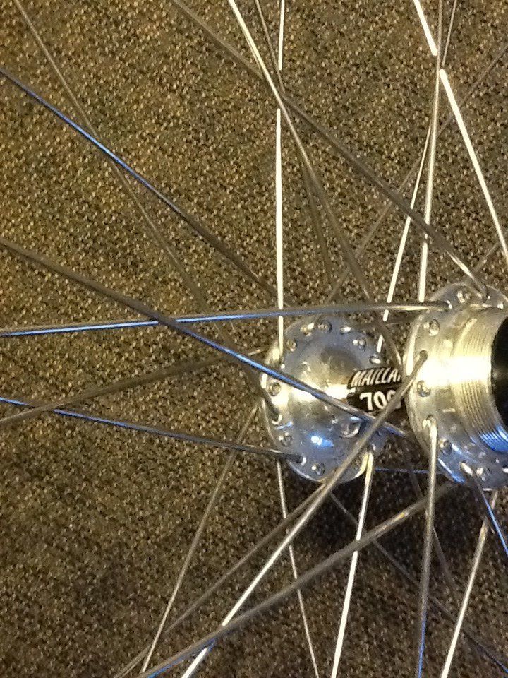

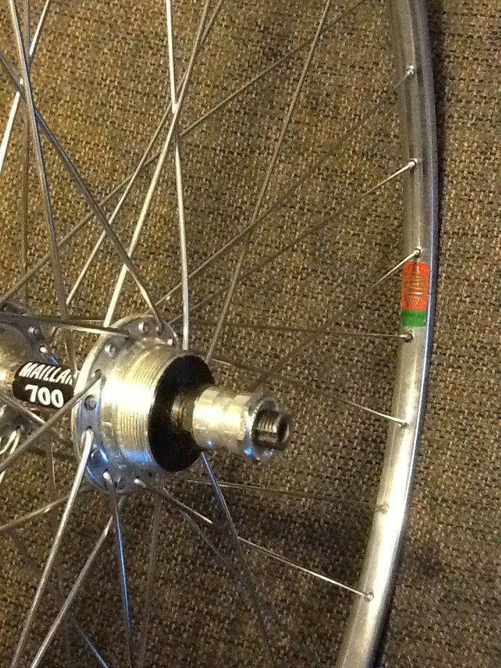

So, "Einspeichen mit Smolik, Teil 2"....
Wieder schwache Schnappschussbilder (Sorry again), Köpfe aussen = aussen auf der Kreuzung und auf der Zahnkranzseite sind die Speichen mit Kopf nach innen nach links abgewinkelt - habe ich irgendetwas vergessen/verkehrt gemacht (falls man das auf den pixeligen Bildern/den Perspektiven erkennen kann?
So wie es aussieht hast Du am Hinterrad Gegenuhrzeiger mit Uhrzeiger verwechselt.
Auf der rechten Seite sollten die Speichen mit den Köpfen nach außen links weg zur Felge gehen, nicht die mit den Köpfen innen.
Im Smolik steht "auf der Zahnkranzseite müssen die Speichen mit Kopf nach innen nach links abgewinkelt sein. Unter dieser Voraussetzung können sie der Kombi-Belastung der Antriebskraft und dem Seitendruck besonders beim Wiegetritt besser standhalten"
Dann wird es wohl richtig sein, auch wenn ich es immer andersrum nach Schraner oder so mache.
