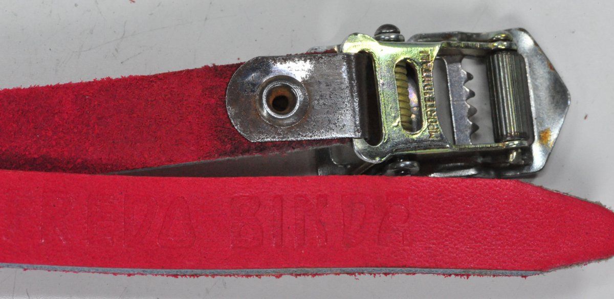

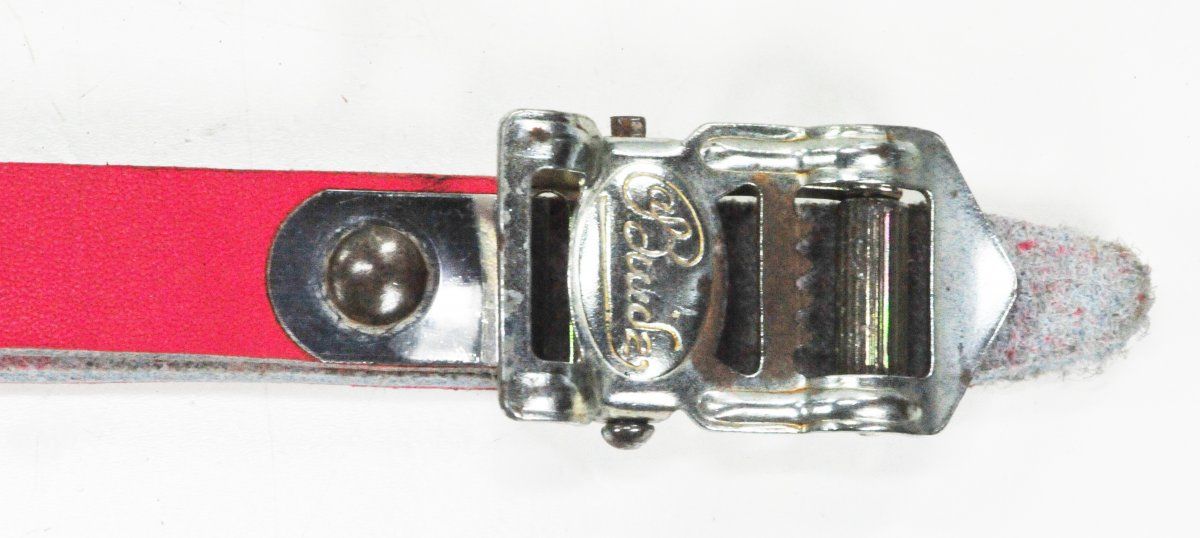

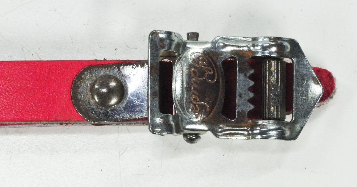

An das Rad kommen diese neuen schönen Alfredo Binda Riemen. Die Riemen sind aus den 60er Jahren, mit Metallrollen und der Schriftzug Alfredo Binda ist geprägt. Die Schnallen haben leider Flugrost und ich bin noch nicht sicher, wie ich ihn am Besten entferne.

Mach mal einen Spritzer Essigessenz auf das schwammige Schwämmchen und nach Auftrag
auf der Schnalle einwirken lassen. Abspülen, fertig.

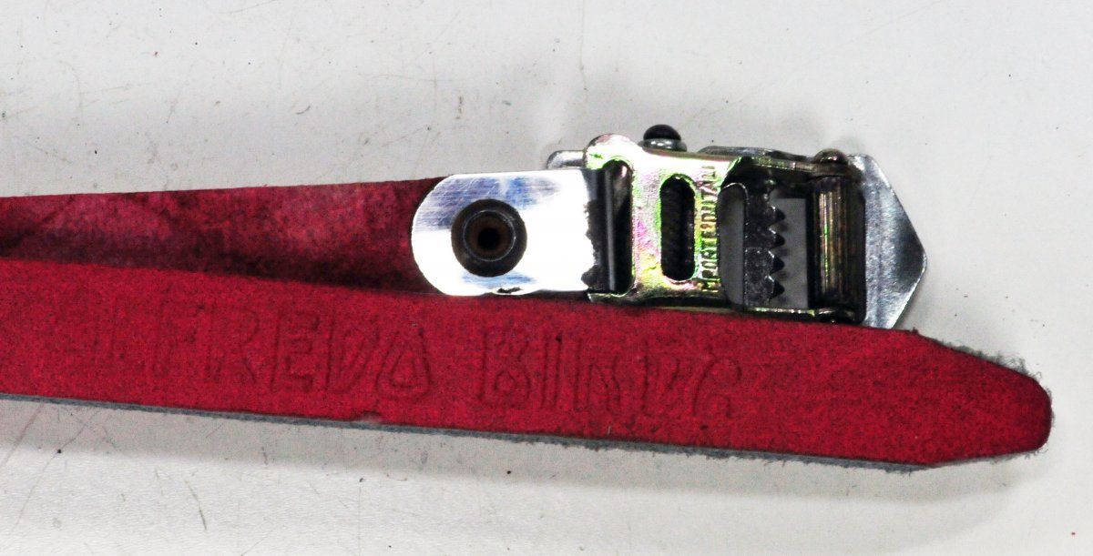

... also wenn Du den Titel NOSmän haben willst, dann bleibt da nix anderes als Nieten aufbohren, Schnallen zerlegen, zum Glasperlstrahlen und anschließend neu verchromen ... dann zum Schuster und neu vernieten lassen ... oder nach besser erhaltenem NOS-Zeugs suchen ... :p:bier:
... also wenn Du den Titel NOSmän haben willst, dann bleibt da nix anderes als Nieten aufbohren, Schnallen zerlegen, zum Glasperstrahlen und anschließend neu verchromen ... dann zum Schuster und neu vernieten lassen ... oder nach besser erhaltenem NOS-Zeugs suchen ... :p:bier:
Nö, an so einem Titel habe ich gar kein Interesse, würde mich nur einengen und ich mache gerne was ich will.
hol dir mal 500gr 'oxalsäure' aus der apotheke (2-3eu.)
tasse warmes wasser und 2 esslöffel davon, darin auflösen. schnallen ca 30-60 min darin eintauchen.
mit wasser danach abspülen, (gummischuhe tragen, sicherheitshinweise beachten)
wirst keinen rost mehr finden.
mit dem leder (farbe)mußt du testen, ob das nicht angegriffen wird.

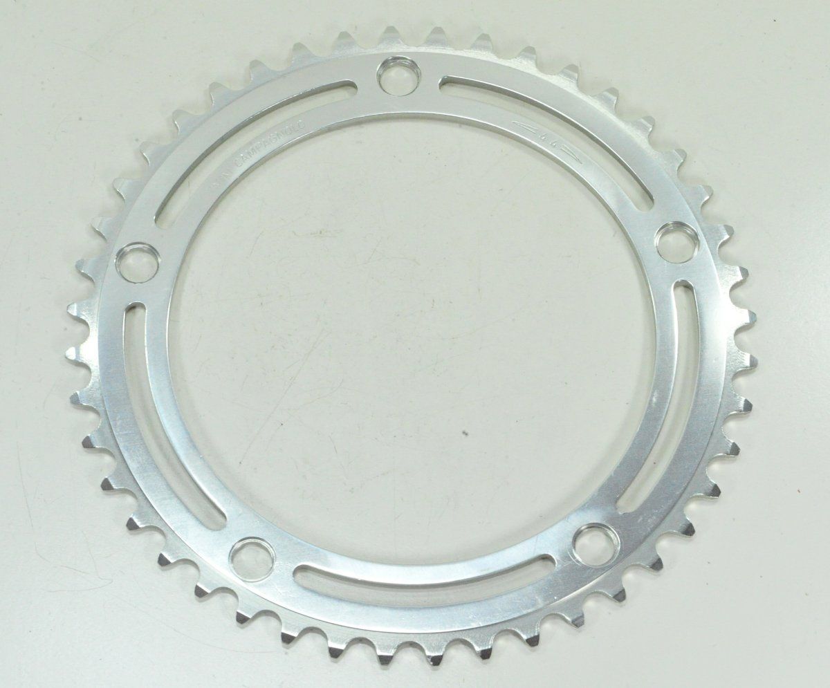

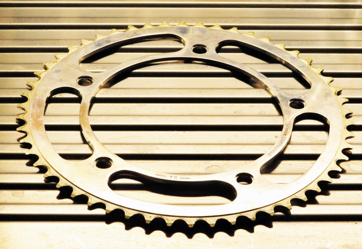

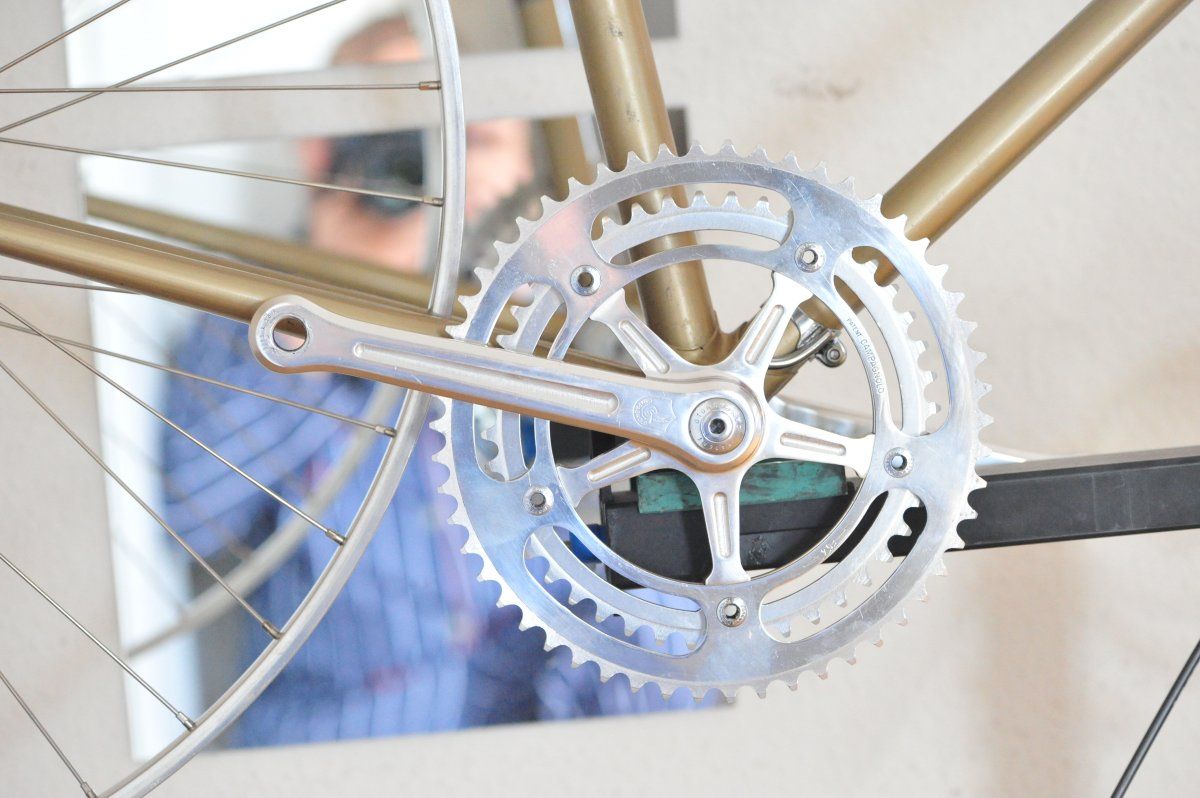

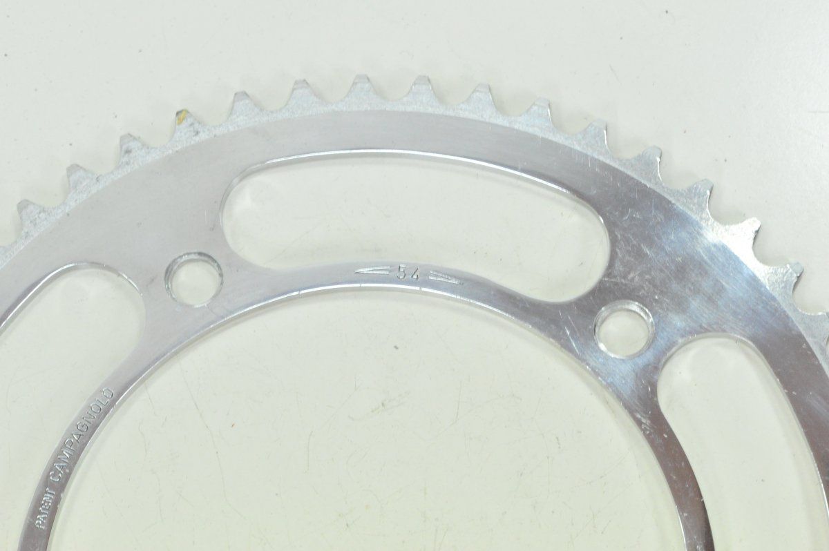

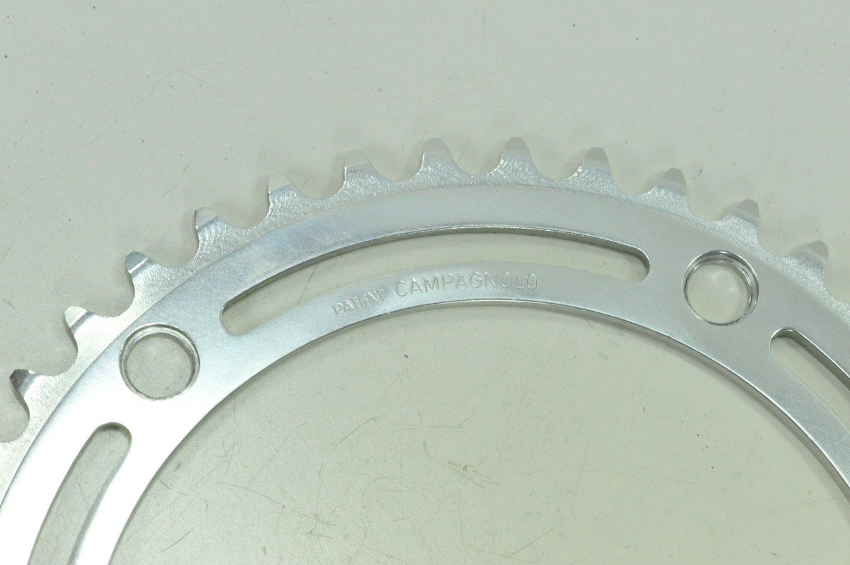

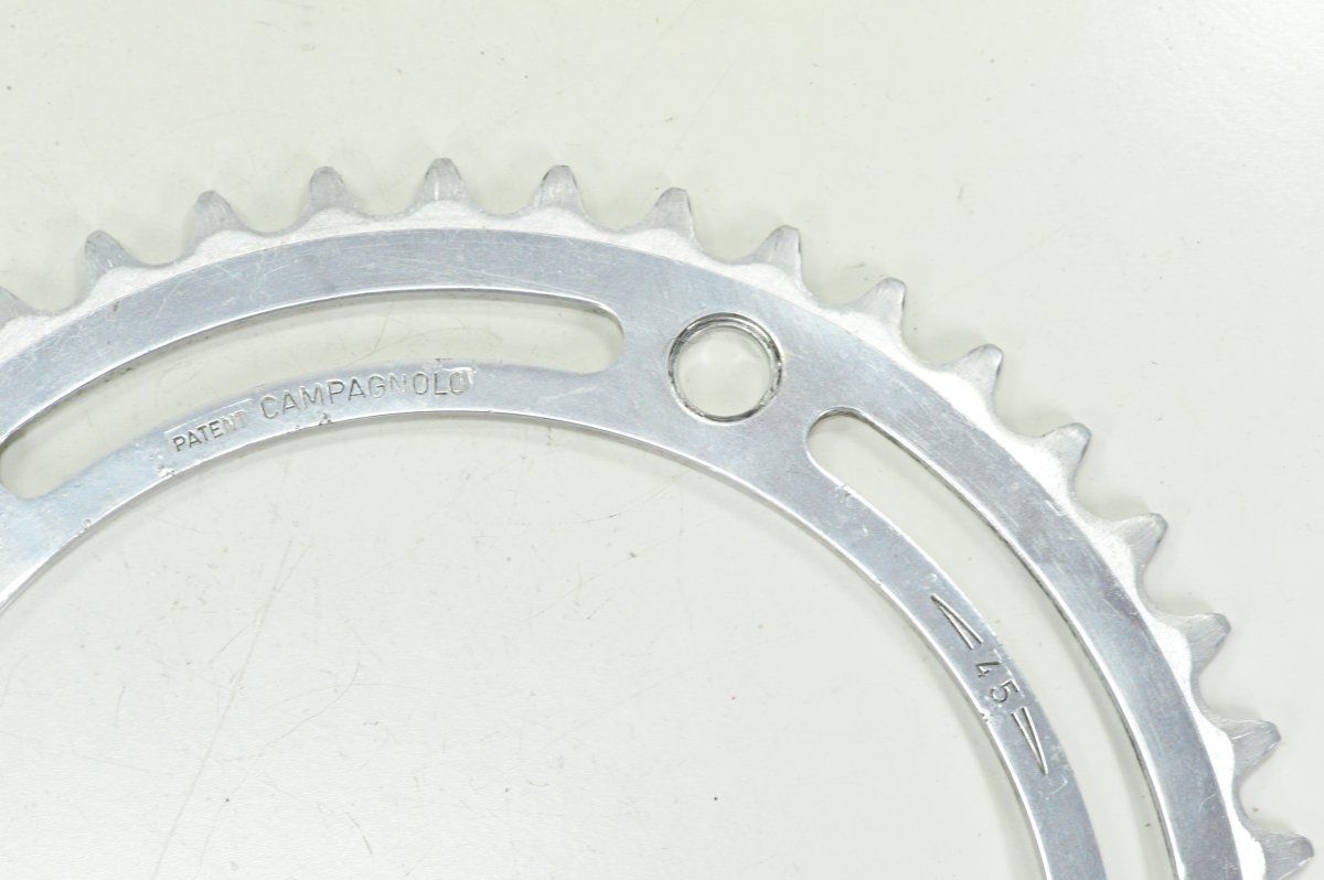

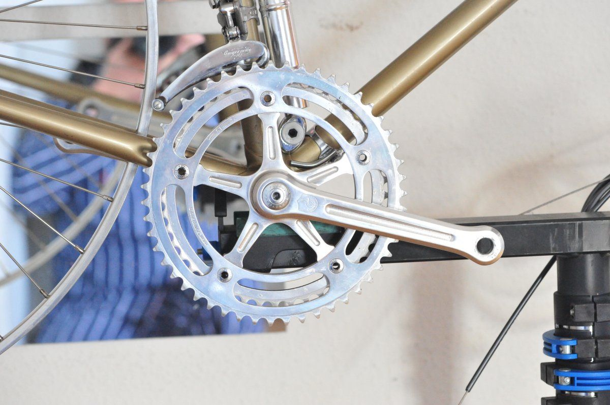

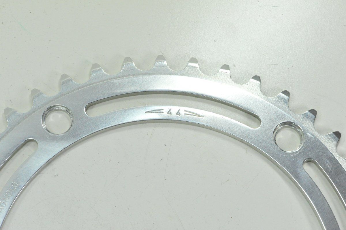

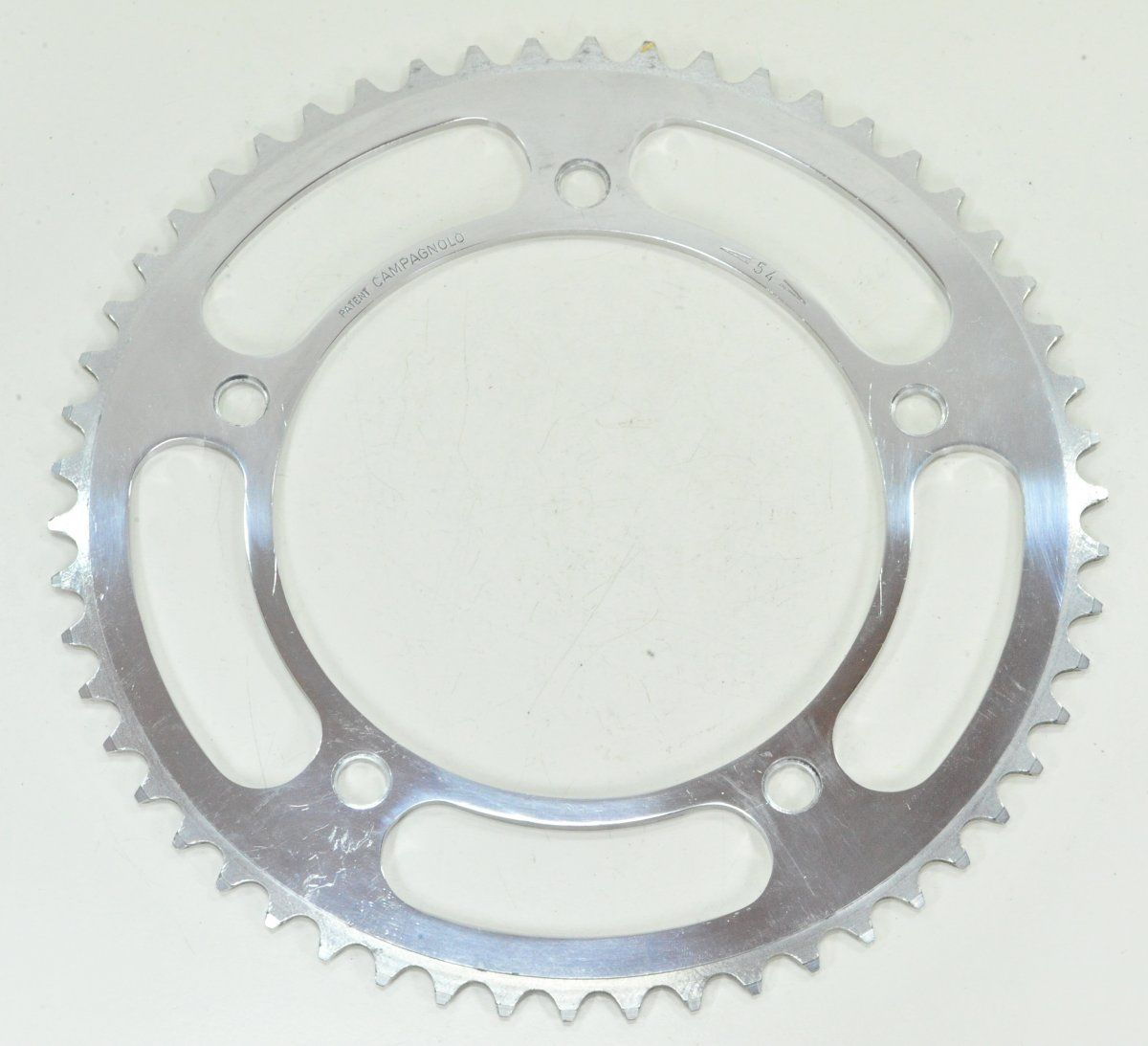

51/45 finde ich nicht so prickelnd. Fuer Halfstep ist der step zu weit, fuer "normal" zu kurz. 54/45 finde ich gut. Sieht schon scharf aus die Kurbel mit einem echten Maennerblatt und der Sprung ist gut fuer 14-28 hinten.
Da haste einfach recht. Ein 51er Blatt ist was für Greise, Schwanger und Kinder. Also hebe ich das 51er Blatt auf und montiere es wenn ich 65 bin.

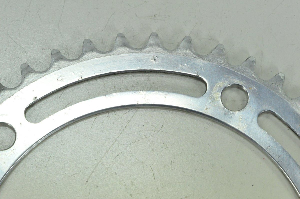

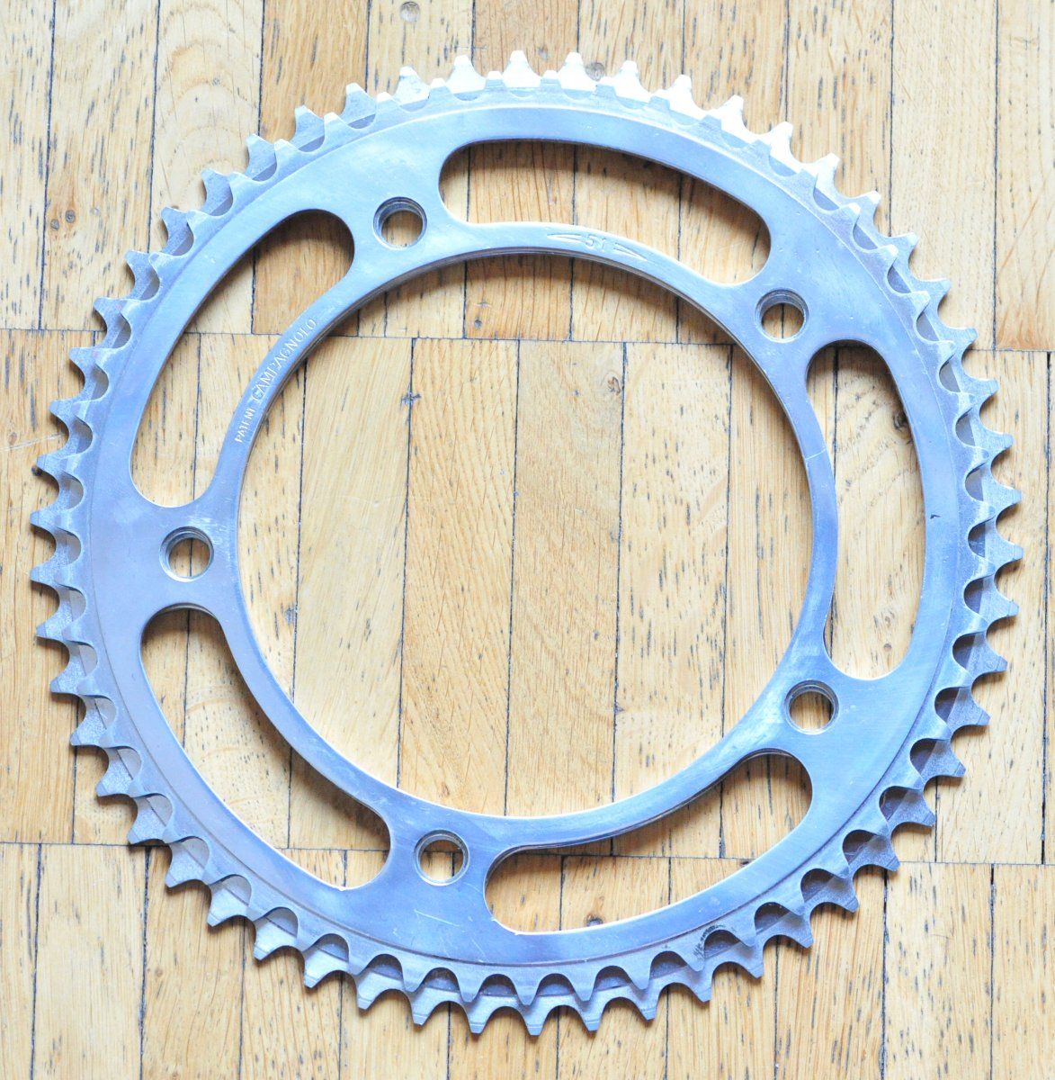

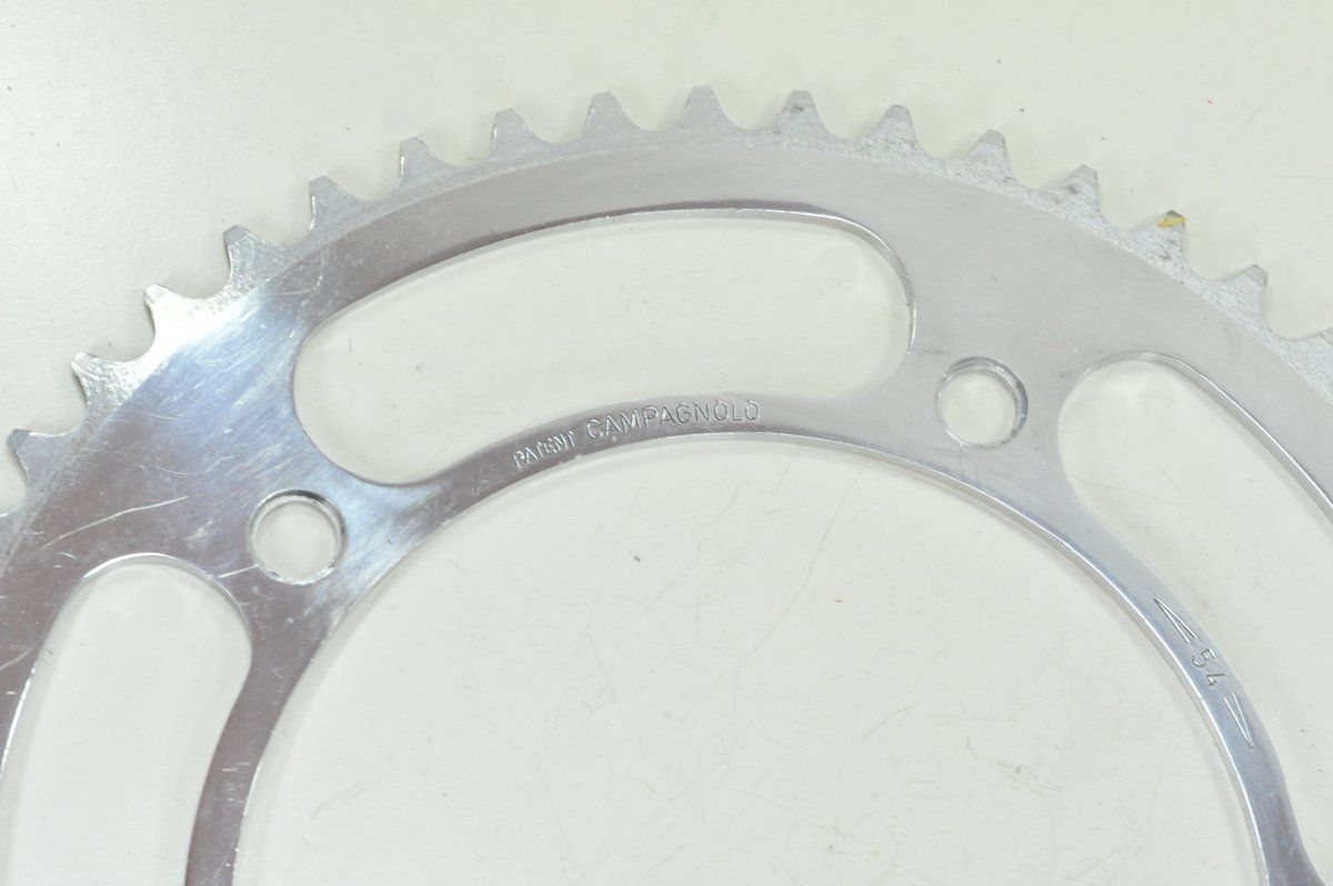

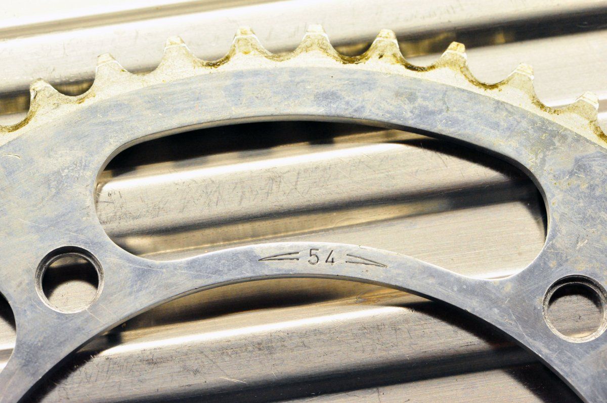

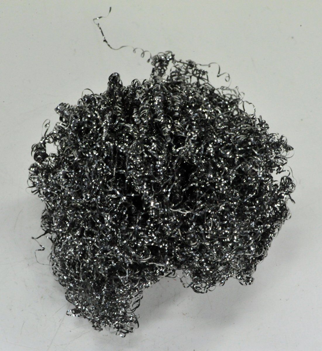

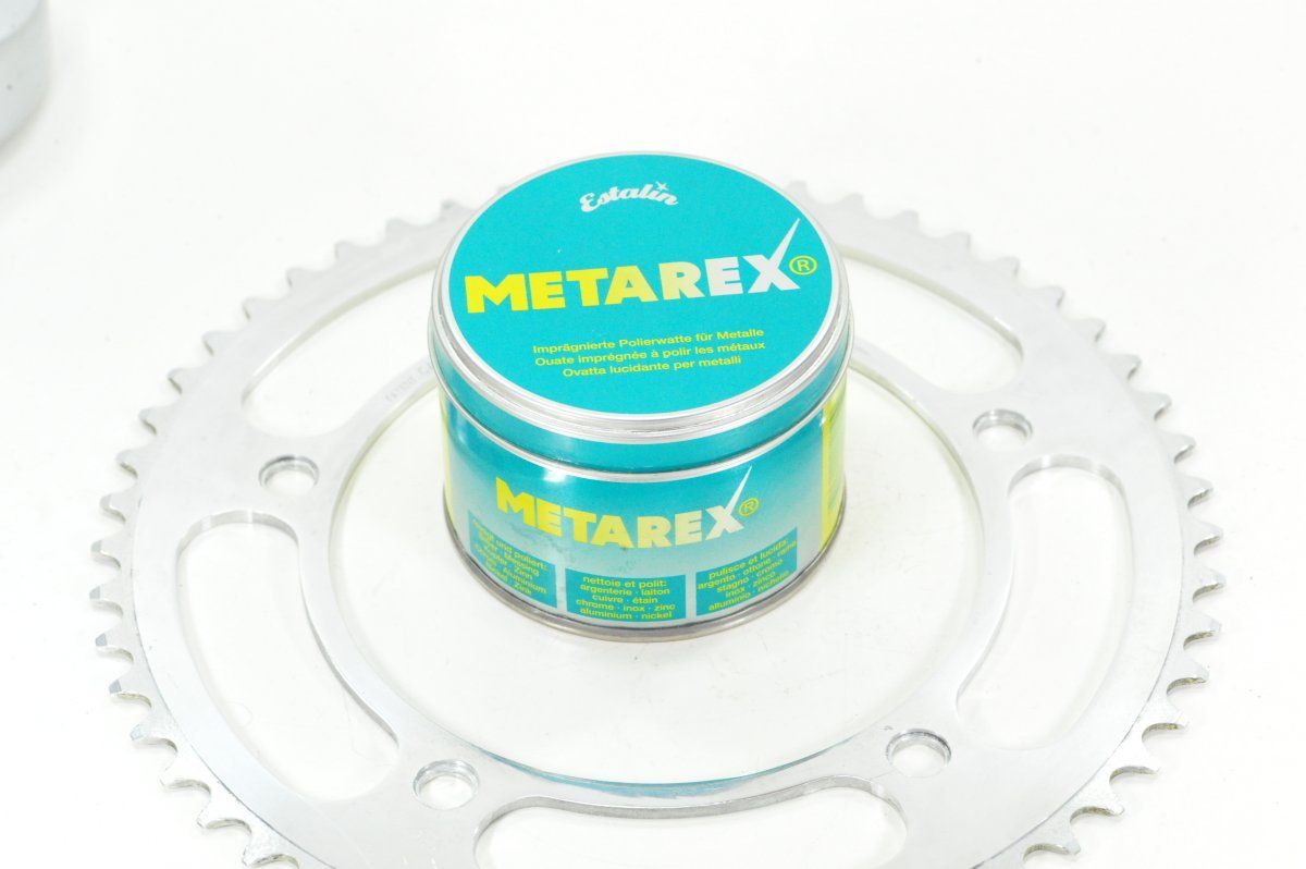

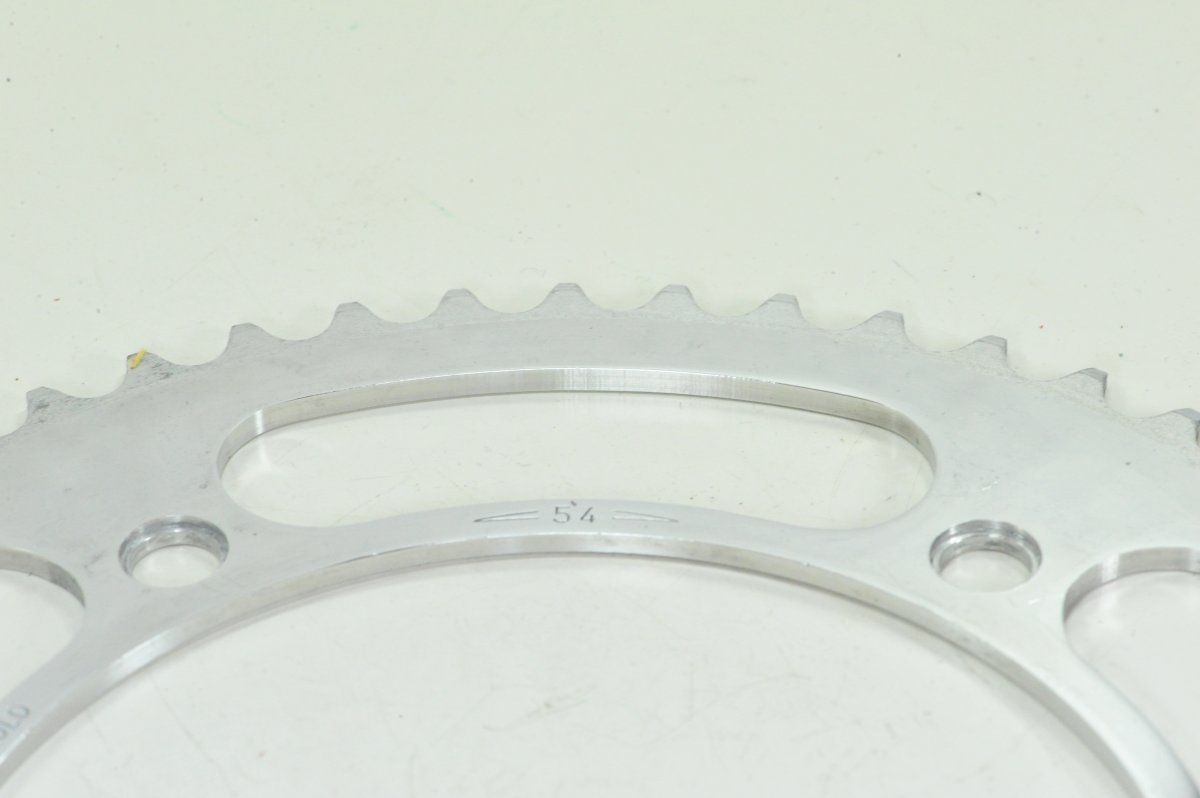

Jetzt habe ich noch ein unverpacktes 54er Blatt gefunden, welches wohl mal montiert war, aber nicht gefahren aussieht. Das habe ich etwas mit Metarex aufpoliert. Ich bin nicht absolut in Detail gegangen, sondern habe 15min investiert.
