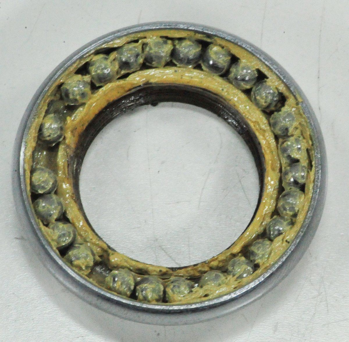

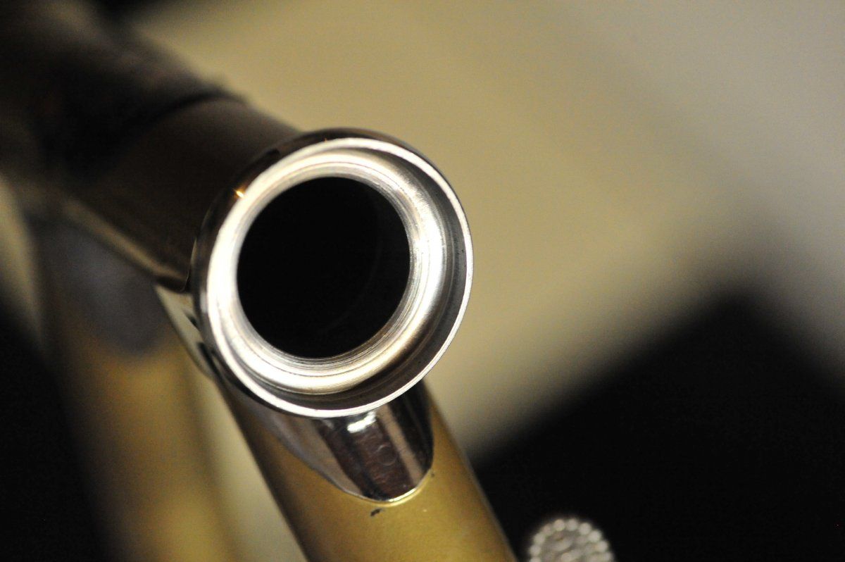

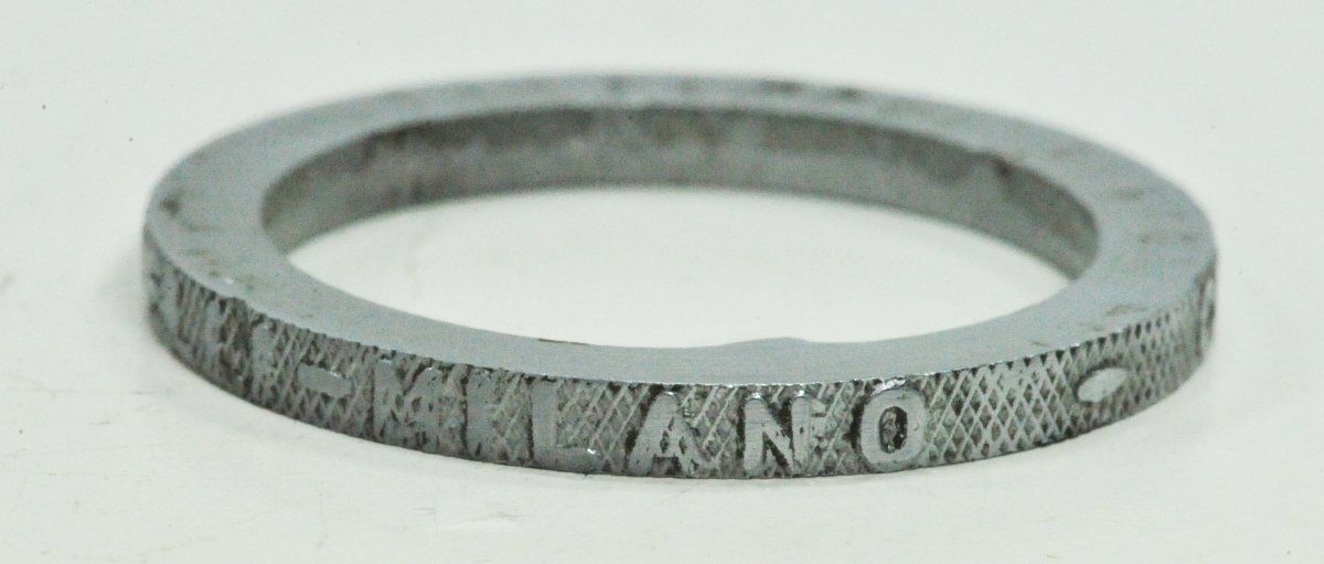

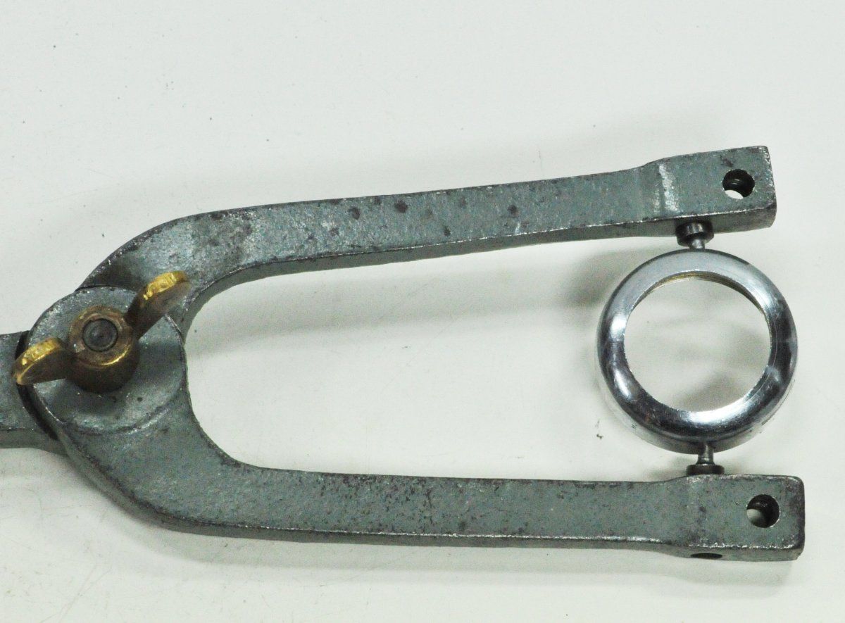

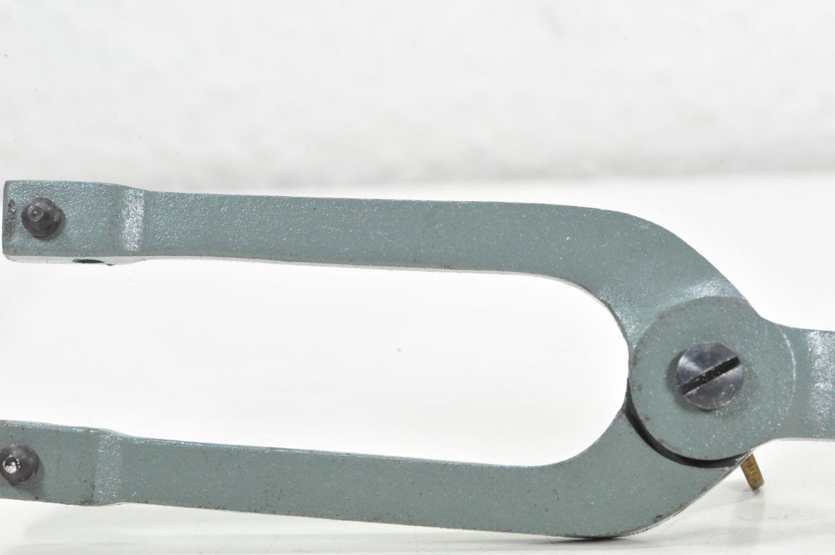

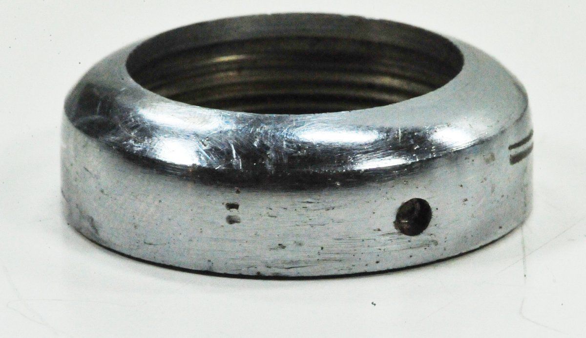

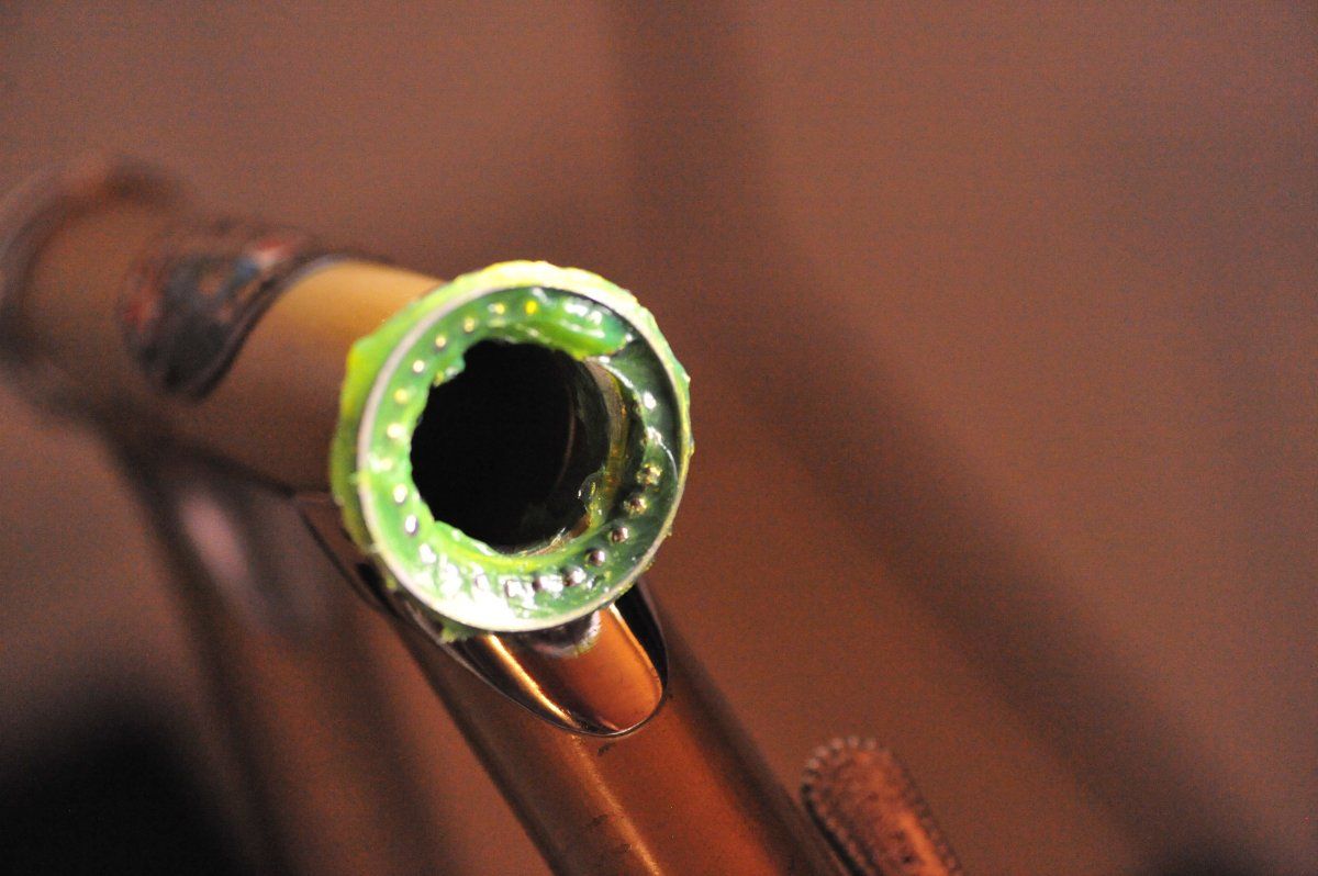

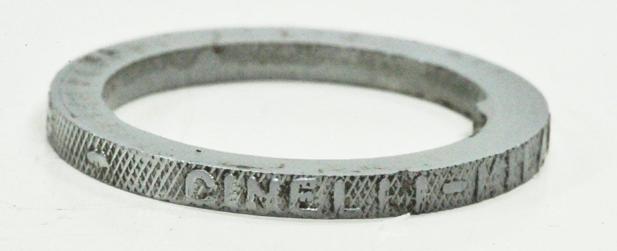

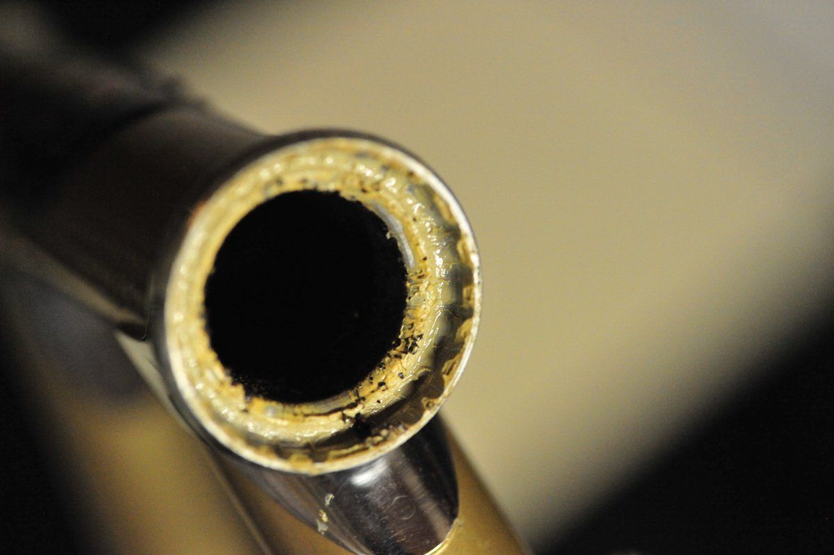

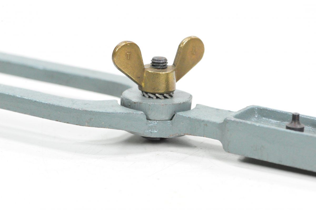

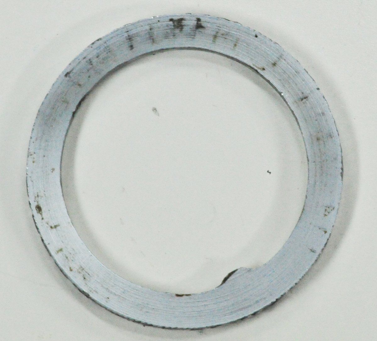

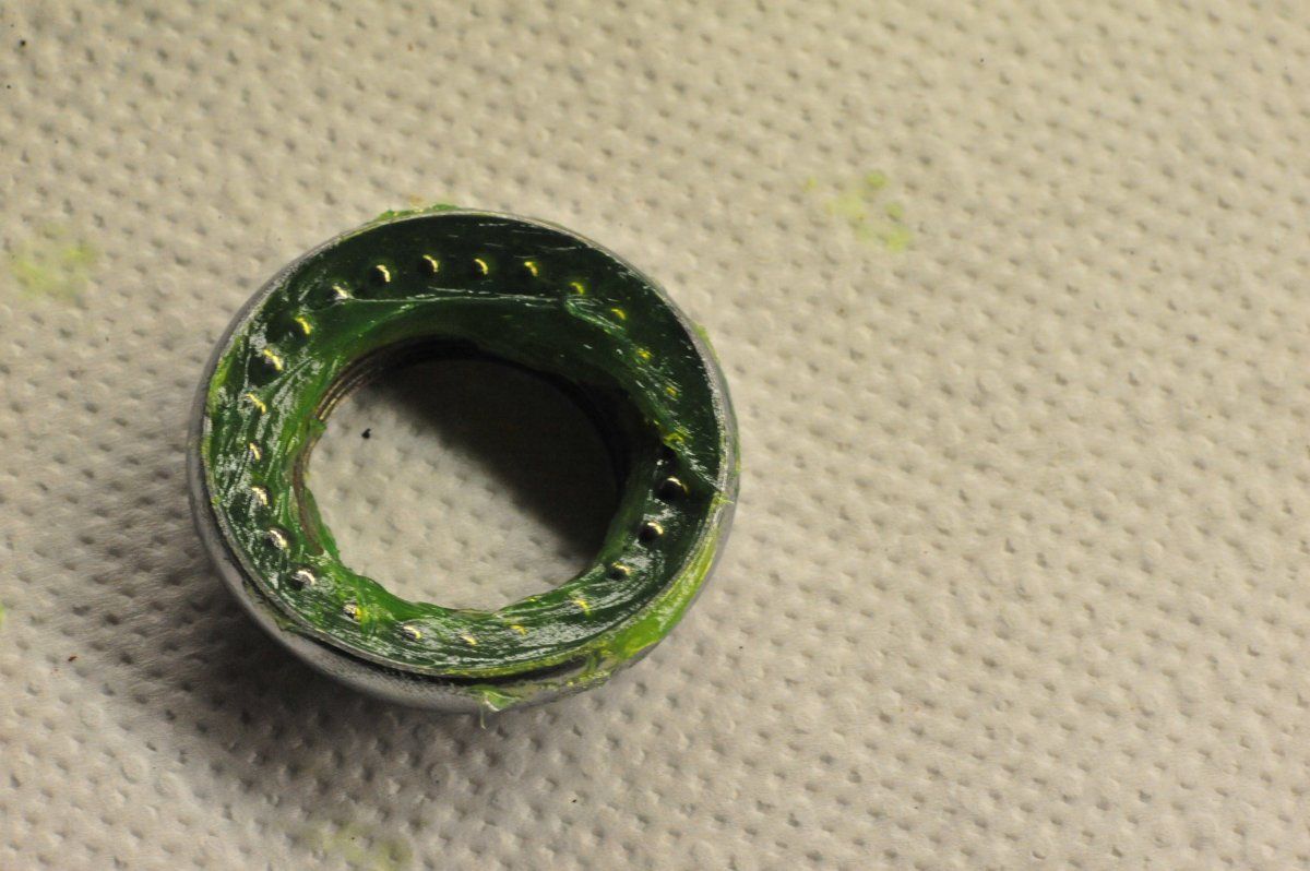

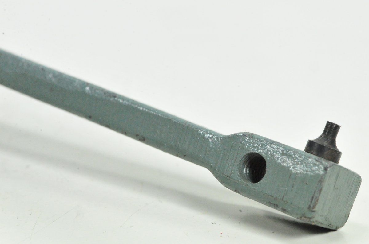

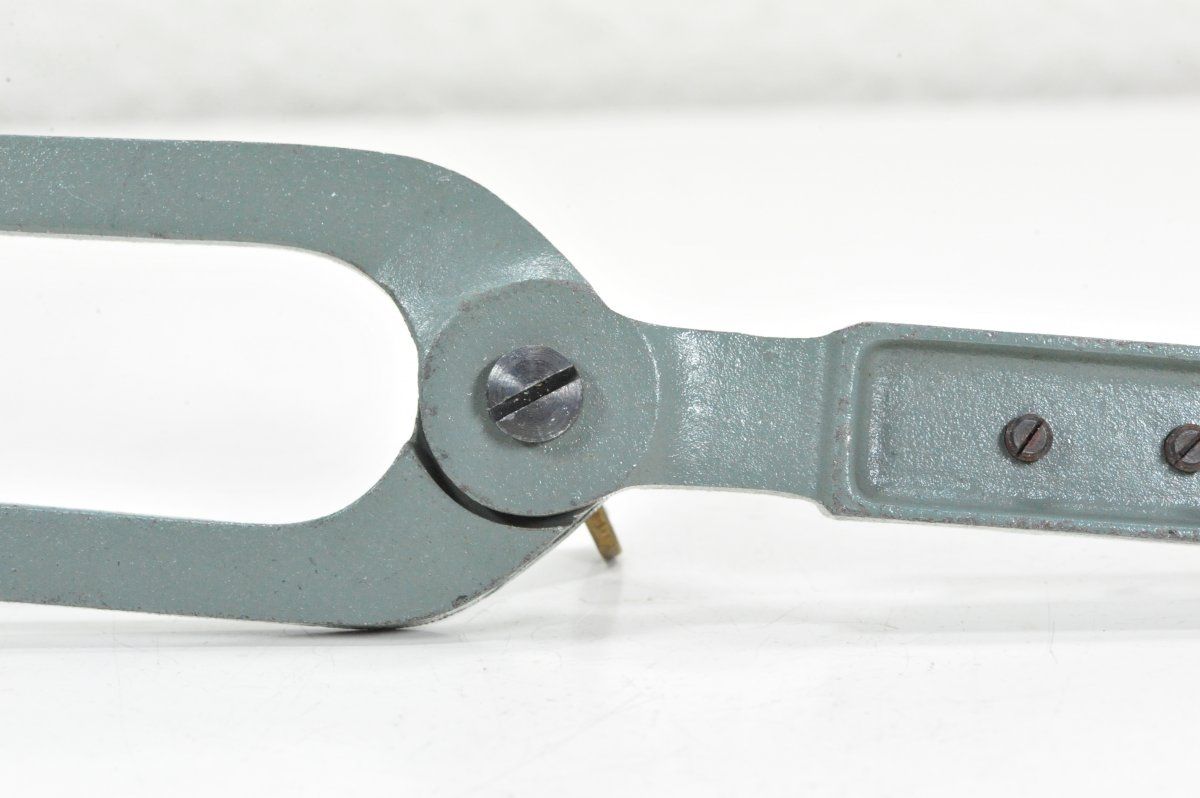

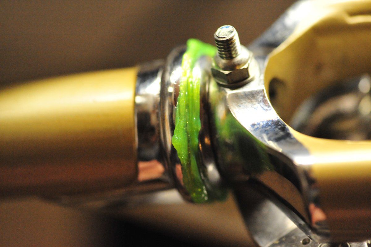

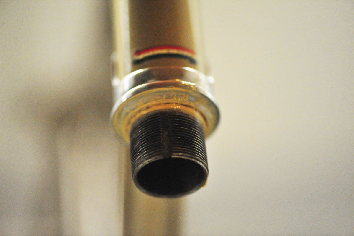

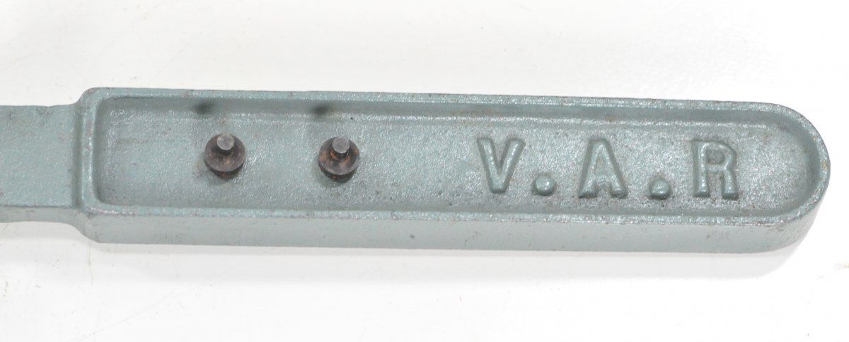

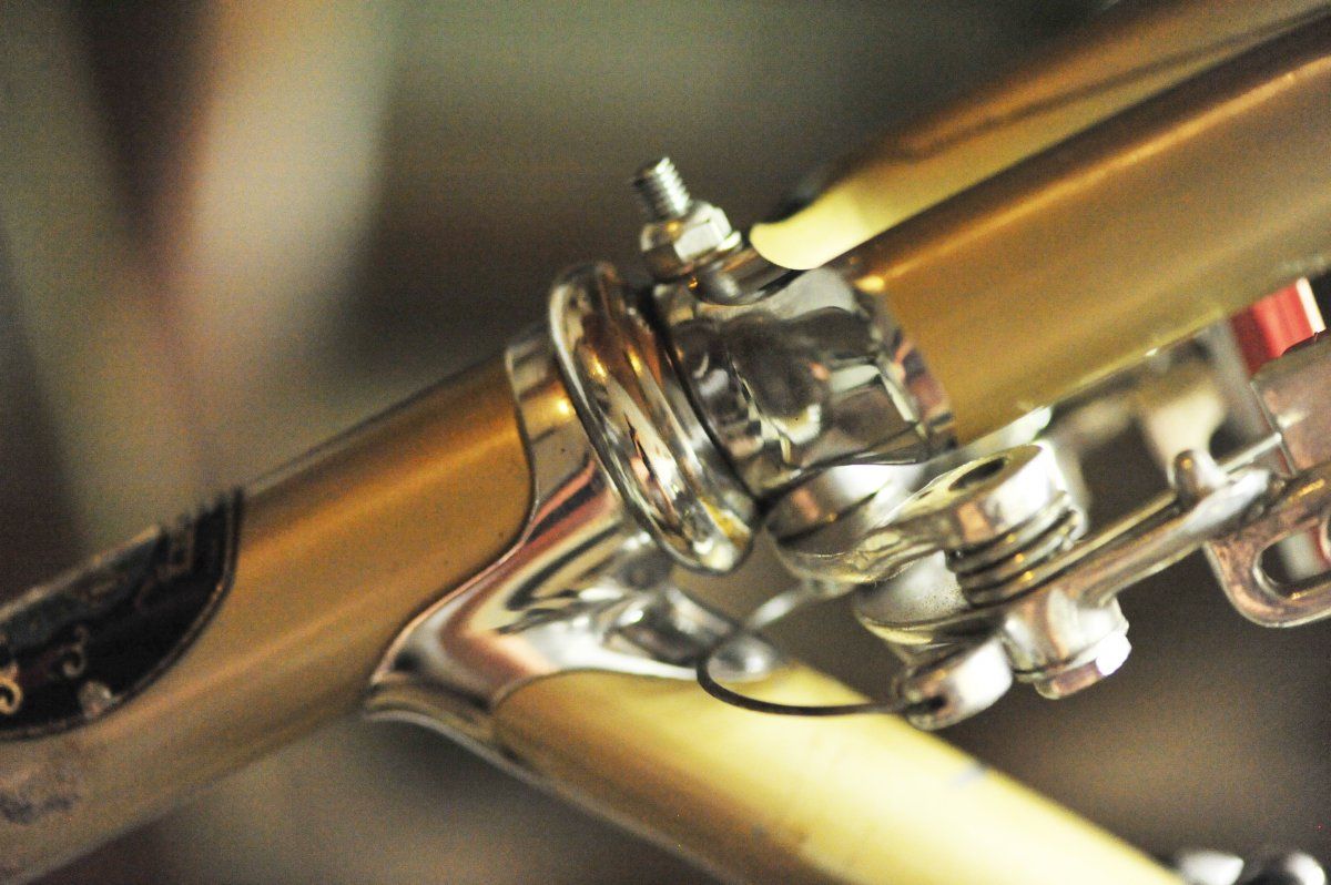

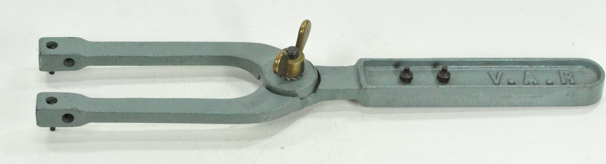

Ich habe mich dem Steuersatz von meinem Cinelli SC von 1962 zugewendet. Bisher fehlte mir das passenden Werkzeug für den Cinelli-Steursatz und die Zeit. Das Rad wurde wohl nicht viel gefahren und ich war gespannt, was mich erwarten würde. Meistens ist ja das Fett völlig vertrocknet, besonderes diese weisse Campagnolo Fett ist nur noch Pulver. Seltsamerweise ist bei dem Rad das Fett noch in Ordnung. Mühsam sind nur die losen Kugeln.
Anhang anzeigen 201390 Anhang anzeigen 201391 Anhang anzeigen 201392 Anhang anzeigen 201393 Anhang anzeigen 201394 Anhang anzeigen 201395 Anhang anzeigen 201396 Anhang anzeigen 201397 Anhang anzeigen 201398 Anhang anzeigen 201399
War dann doch noch gut den Steuersatz geöffnet zu haben. Oben waren 24 Kugeln und unter 26 Kugel. Da hat sich wohl jemand verzählt. Aber lieber verzählt als eine Kugel verloren.
Und dreckig war es auch noch. Könnten Sägespäne gewesen sein.
Aber nun ist alles wieder sauber und läuft perfekt. Das wird ein tolles Rad! Aber der Bremsbolzen wird noch passend gemacht.
