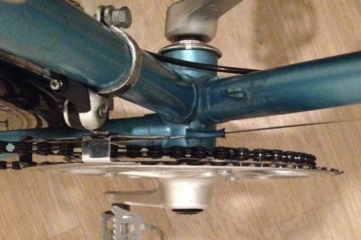

So in etwa?
Genau, ja, danke - sieht gut aus. :) Und die Achslänge scheint auch zu stimmen (bzw. sogar schon auf der "längeren Seite" zu liegen), so weit man das auf dem ersten Bild sehen kann (es geht in diesem Fall um den Abstand der Zahnspitzen des kleinen Kettenblattes zur Kettenstrebe des Rahmens, die so bei 4 mm liegen sollte).
Auch der Abstand der Kettenblätter zueinander sieht gut aus - ansonsten hätte man da eventuell noch entsprechende Scheiben mit dazwischen legen können, aber dafür sehe ich nach den Bildern keine rechte Notwendigkeit.
Ich hab da wesentlich mehr Luft, was aber auch an der riesigen Delle liegen könnte, die bestimmt der derjenige reingemacht hat, der das dritte Blatt montiert hat :eek: War mir heut beim Abnehmen der Blätter aufgefallen (die retuschieren das ganz gut für mein Laienauge). Hatte ich ganz vergessen zu erwähnen und sprang mich grad beim Messversuch wieder an.
