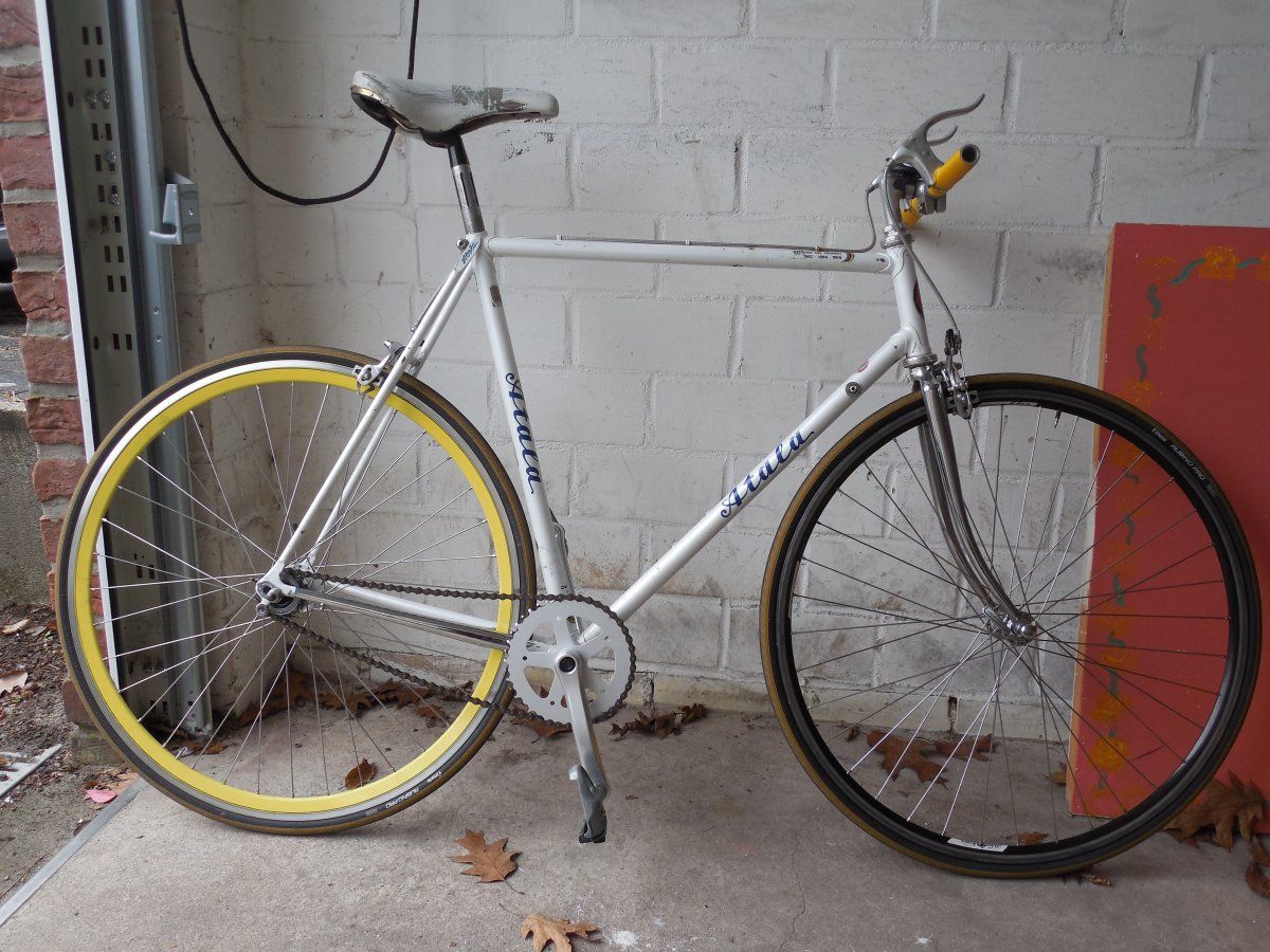

Ich habe mal ne etwas merkwürdige Frage und hoffe, dass ich dafür nicht gesteinigt werde...Ich baue gerade mein Stadtrad zu Versuchszwecken mal auf Flatbar um und wollte wissen ob ich meine Shimano 600 Bremshebel darauf weiterfahren kann...Also hat das schon mal jemand getestet? Wie ist der Hebelweg? Also Bremshebel vom Rennbügel auf dem Flatbar....
Gehen tut das schon ... :rolleyes:
dscn4081-jpg.133262
