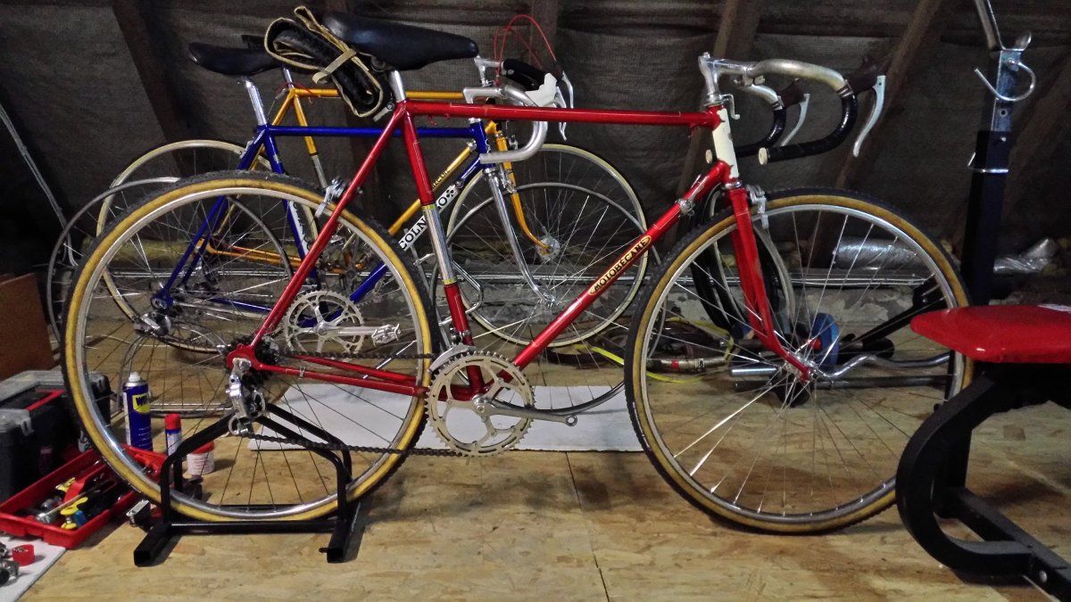

Kleine Krise bei der Farbfindung...
Schwarzes Textilband, gelbe Hülle??
Gesehen in einer Anzeige, die mich interessiert; kriegt man so etwas noch ordentlich aufgemöbelt?
