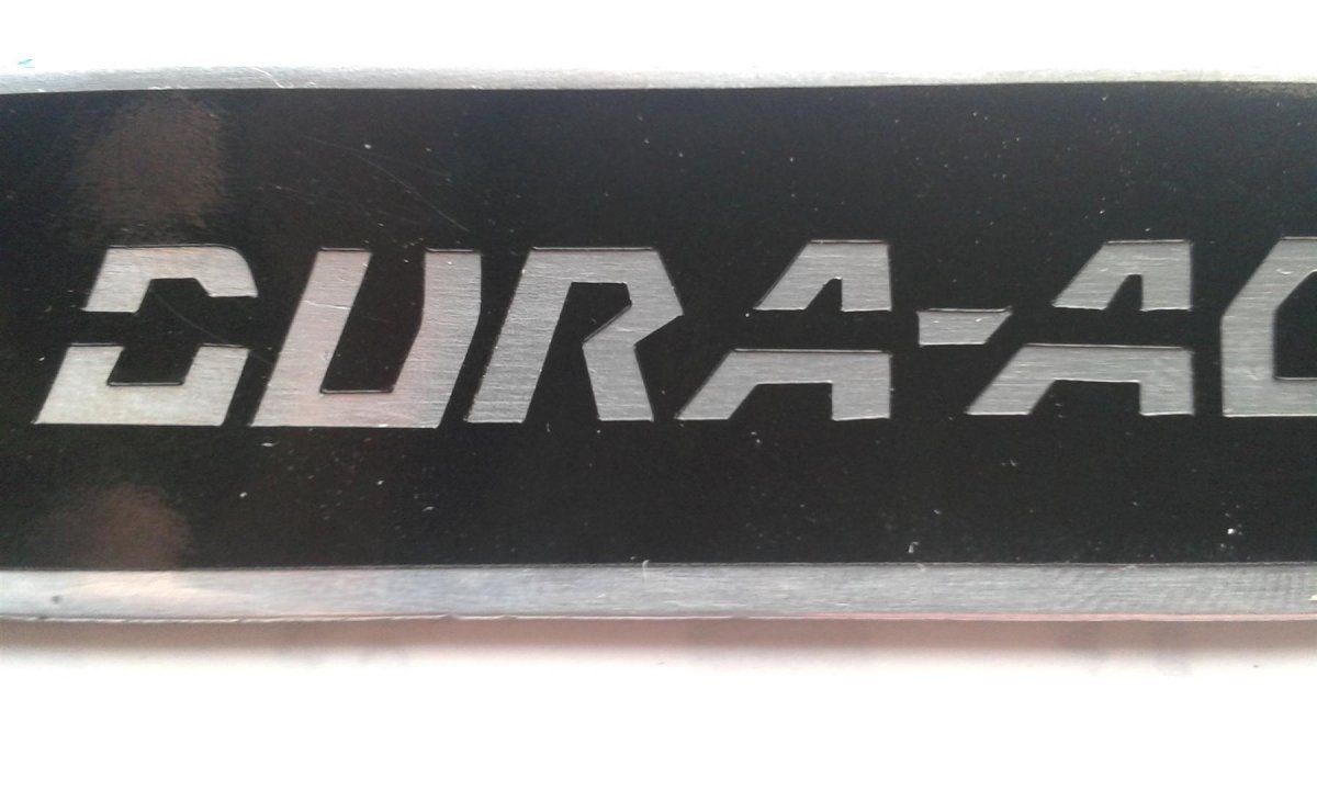

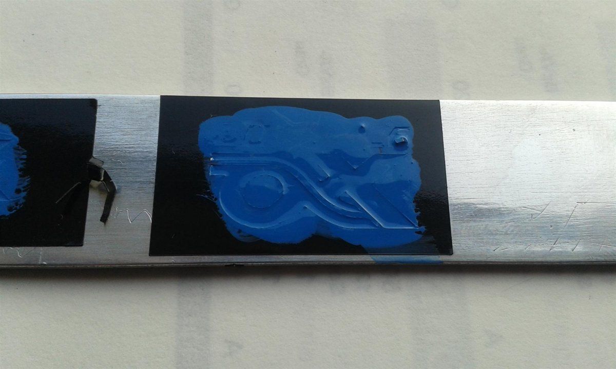

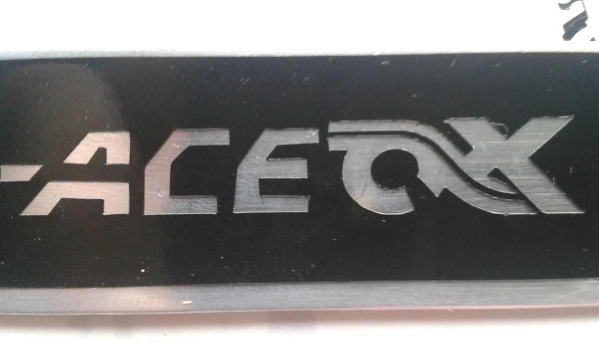

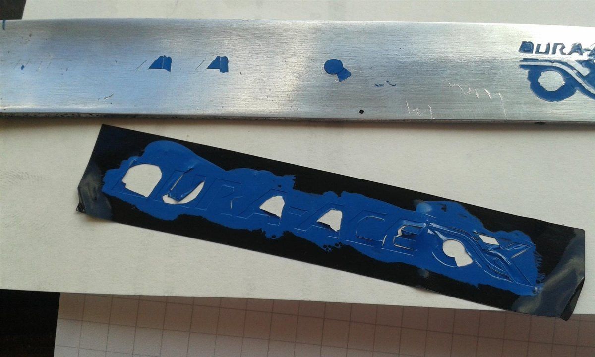

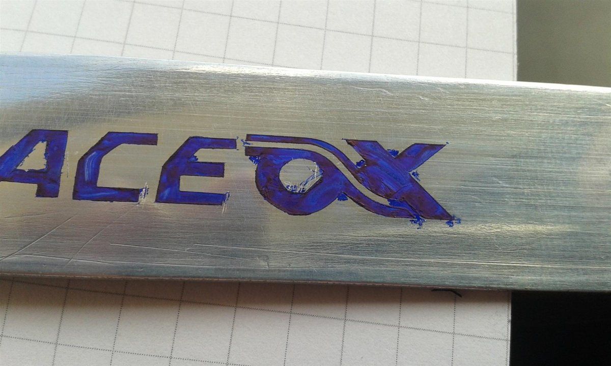

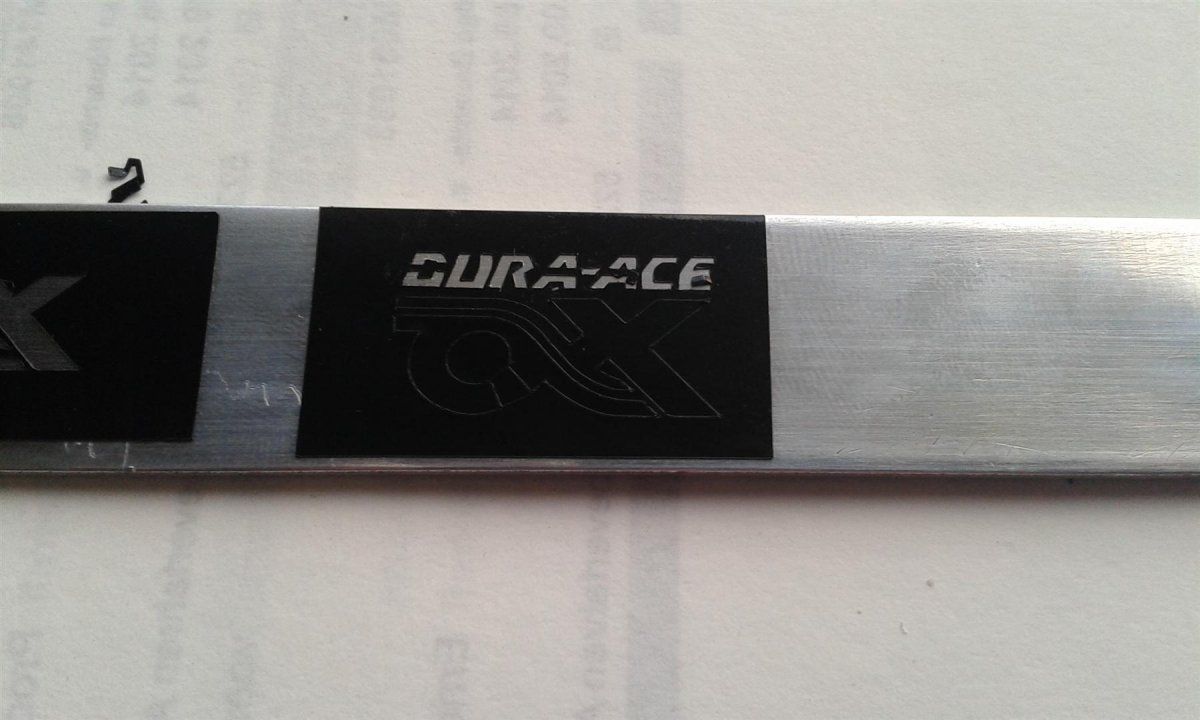

Dura-Ace-Logo – Lackieren/Gravieren? - Lustvolles Scheitern:
Für das Koga-Dura-Ace-AX-Projekt hatte ich die Idee, auf Anbauteilen abgeschliffene Logos (Sattelstütze, Vorbau) mittels Folienmaske und Lack neu anzubringen. Dazu habe ich das Logo mit Adobe Illustrator nachgebaut und dieses – schon in Erwartung mehrfach erfolgloser Versuche – in zigfacher Ausfertigung in einem Copyshop auf Selbstklebefolie zum Abheben der Lackiermaske (Negativ) schneiden lassen. Die notwenigen Stege bei den Buchstaben („A“, „D“) und beim Logo müssen nach dem Aufkleben mit einem scharfen Skalpell herausgeschnitten werden, was vor allem beim kleinen Logo für den Vorbau nur leidlich funktioniert. Ein Versuch mit einem polierten Alu-Blech hat ergeben, dass die Haftung des Lacks leider ungenügend ist und sich dieser beim Abziehen der Folienmaske wieder löst. Auch ein versuchsweises Ausmalen mit einem blauen Edding hat auch zu keinem brauchbaren Ergebnissen geführt. Siehe Fotos:
Nun bin ich auf die Idee gekommen, die Anbauteile mit den aufgeklebten Masken zu einem Juwelier zu bringen, der regional für fast alle anderen Juwelieren die Freihandgravurarbeiten macht (maschinelle CNC-Gravur nach PDF-Vorlage wurden mir > 150 € angeboten….).
Bevor ich mich da wieder in was verrenne, möchte ich gerne wissen, ob wer mit dieser Methode schon Erfahrung hat. Wird die Gravur tief genug, um sie vernünftig mit Farbe auslegen zu können oder kann ich mir die Idee aus dem Kopf schlagen? Bei einer Recherche im Forum zu diesem Thema habe ich leider keine eindeutigen Aussagen gefunden.
Vielen Dank & hG
