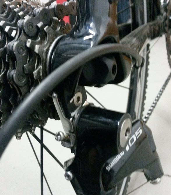

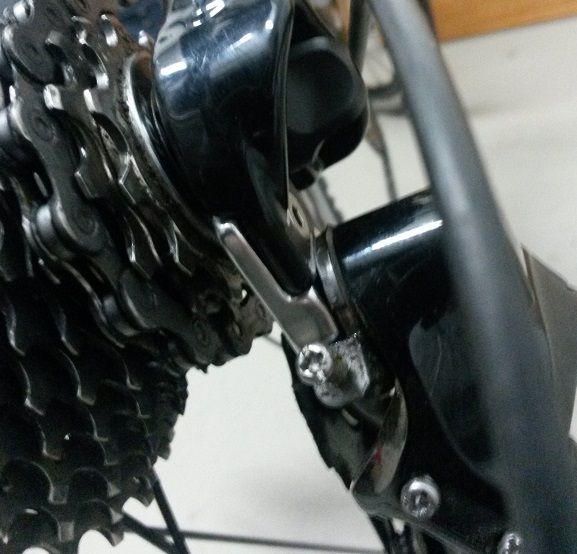

Hab mal ne Frage zu meinem Schaltwerk (siehe Bilder).
Hier wurde der Rahmen nicht sauber gearbeitet. Wie man sieht, steht das Schaltwerk leicht schief. Schaltauge und Rahmen sind nicht plan gearbeitet. Da stand mal noch eine kleine "Lack-Nase" über, die ich weggeschliffen habe (silberne Stelle). Allerdings reicht das noch nicht.
Da es ein 11-Fach-Schaltwerk ist, führt das ganze zu einem durchgehenden Rasseln beim fahren.
Was kann ich hier am besten machen? Ich will nicht einfach auf gut Glück weiter schleifen. Hilft da ein neues/anderes Schaltauge?

ist zwar viel zu jung für dieses Forum (pre 1990) aber ich würde das einfach reklamieren, ist ja noch keine 2 Jahre alt.
Der ist von Poison, hab ich als Rahmenkit bestellt.
Dann also bei der Rekla gleich anmerken, dass du dein Geld wiederhaben möchstest und dann gleich mal nach einem guten Rahmen Ausschau halten. Das neue Specialissima hat sicher gerade Ausfaller...
Ich hatte neulich beim MTB meiner Tochter eine ähnliche Sache. Ihr ist das Schaltauge gebrochen und ich hab ein neues besorgt und rangebaut. Danach hat die Schaltung nimmer gepasst, ich hatte schon eine verbogene Schaltung (Käfig) im Verdacht. Es gingen nur ein paar Gänge, sonst hats nur gerattert, einige Gänge hats gar nicht mehr erreicht.
Aber nee, die Schaltung wars nicht, ich musste nur das Schaltauge richten. Jetzt flutscht wieder alles.
