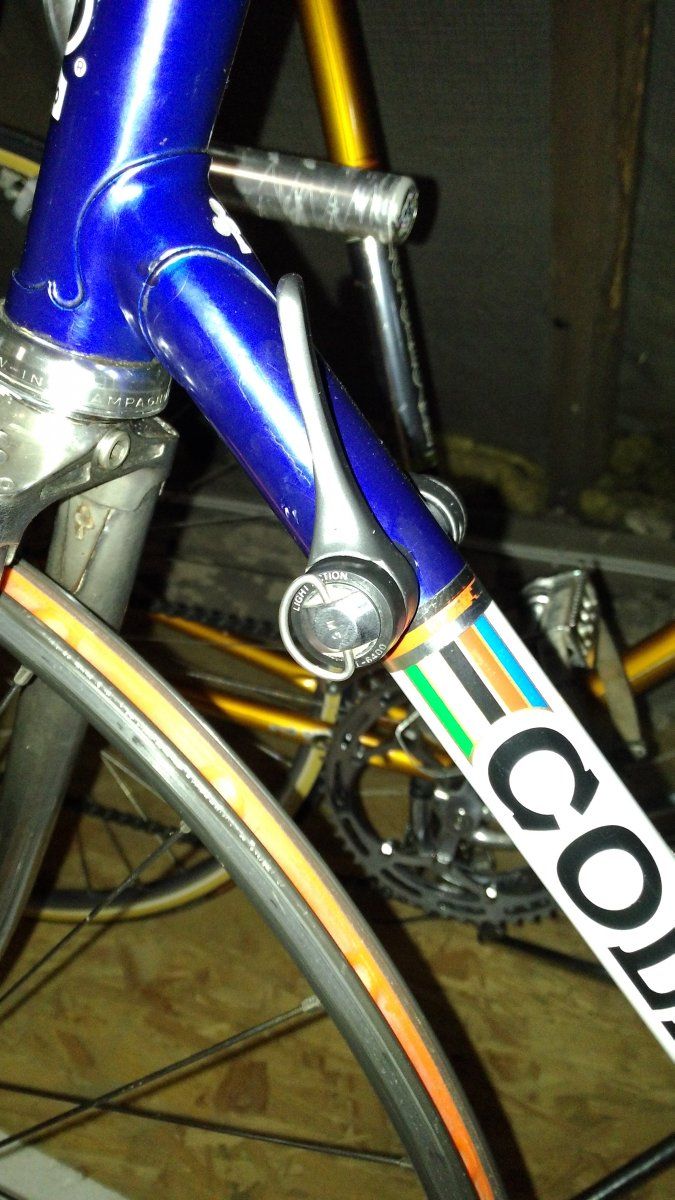

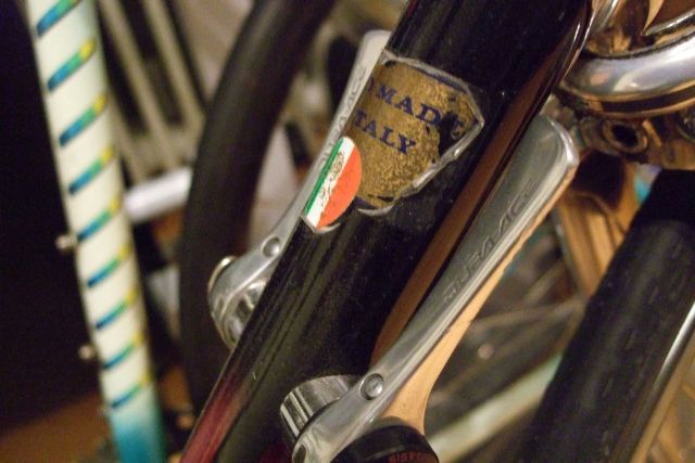

Bei den 105'er Hebeln einer Serie habe ich das auch erlebt.
Sowohl in der Anlötversion (nicht mein Rad daher kein Bild) als auch in der Schellenversion (auch nicht mein Rad daher nur ein Bild mit vorgespannten Hebeln):
20150719_174036-jpg.250317
Gibt es also wirklich.

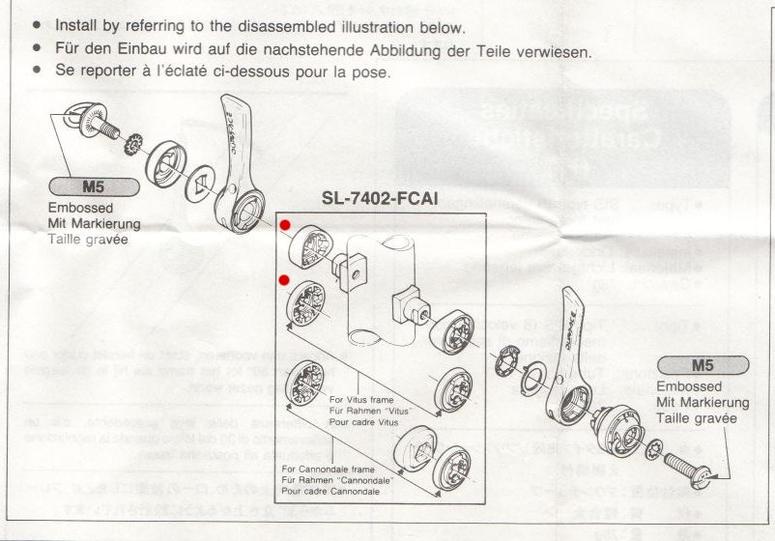

Das ist ein beliebtes "Problem" - besonders die DA-Hebel lassen einen verzweifeln,
weil es - vermeintlich - keine andere Montagemöglichkeit gibt.
Ich habe es bisher weder bei den DA noch bei den 600er - Unterrohrhebeln (und um die ging es hier ja) erlebt,
daß die Hebel sich nicht parallel zum Unterrohr schalten ließen.
Falls doch, war immer eine falsche Montage die Ursache.
Vielleicht hilft diese Skizze zu den DA-Hebeln:
Widerspruch habe ich übrigens immer gerne...lerne auch immer wieder dazu. :daumen:;)

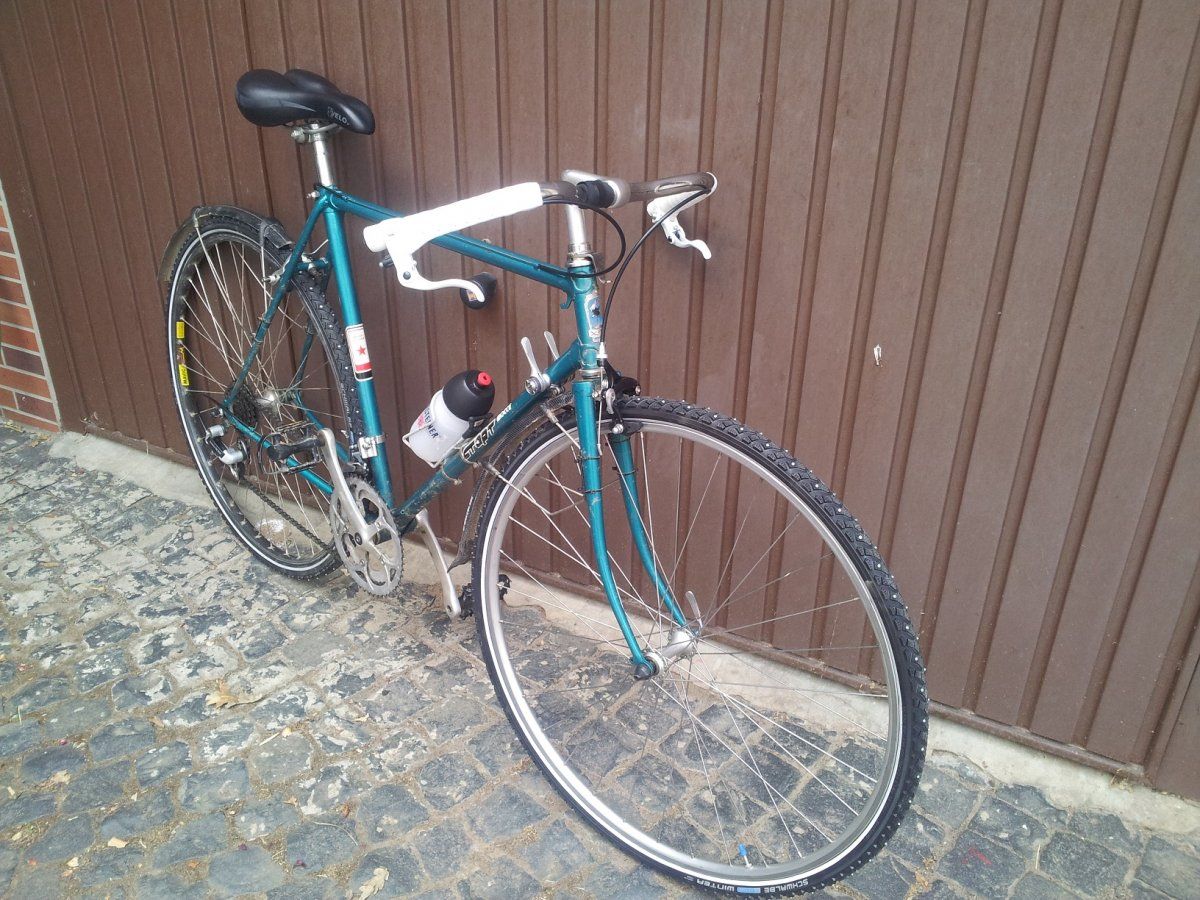

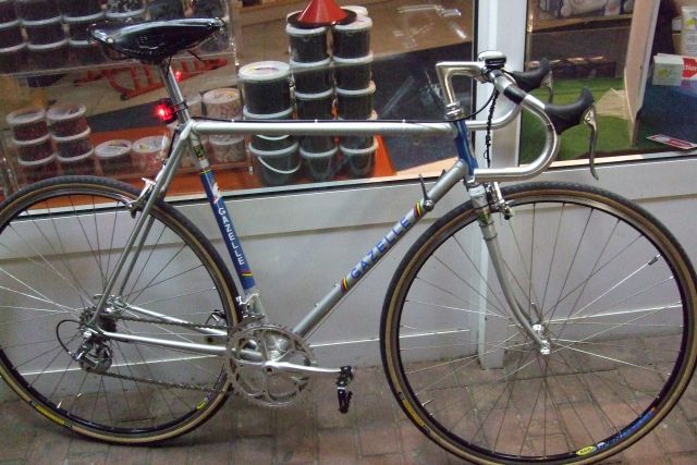

Hier mal 2 Räder, die ich noch irgendwo habe:
Die Montage ist aber - zugegeben - für Fortgeschrittene...mußte ich mir auch erst erklären lassen und
hatte es genau wie Du zuerst falsch gemacht.
